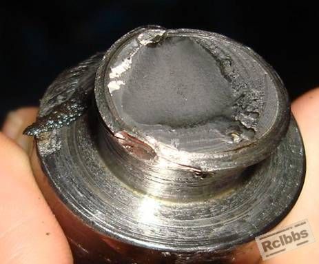

 楼主| 发表于 2013-7-13 11:04:08 | 显示全部楼层
补充一下,该螺栓材料为35CrMo,10.8级 ,

发表于 2013-7-13 17:49:35 | 显示全部楼层
疲劳断口---------------------------------

 楼主| 发表于 2013-7-13 17:55:29 | 显示全部楼层
非常感谢,能否详细解析一下

发表于 2013-7-13 19:26:11 | 显示全部楼层
断口上怎么象焊渣一样的东西,

发表于 2013-7-13 20:22:27 | 显示全部楼层
什么工况下断的? 装配时, 还是运行下?
很多螺栓失效,光凭一张断口图片能够分析出结果,概率1%不到.

发表于 2013-7-17 21:33:50 | 显示全部楼层
    既然是求助帖,就应主动提供更多该螺栓断裂的相关信息,而不是仅仅提供一张断口照片,较论坛里的朋友瞎猜,有考试之嫌啊!
    我看该螺栓断口,似乎与3#高工有相反意见,该断口并非疲劳断口,而是似乎在扭紧过程,边缘似乎有沟槽设计,而沿着沟槽边缘扭断后的断口。
    为此,希望楼主多多提供客观信息。

发表于 2013-7-17 22:28:12 | 显示全部楼层
有疲劳断裂特征--------
发表于 2013-7-18 10:24:13 | 显示全部楼层
说一下你的螺栓服役情况啊,这样太坑人了
