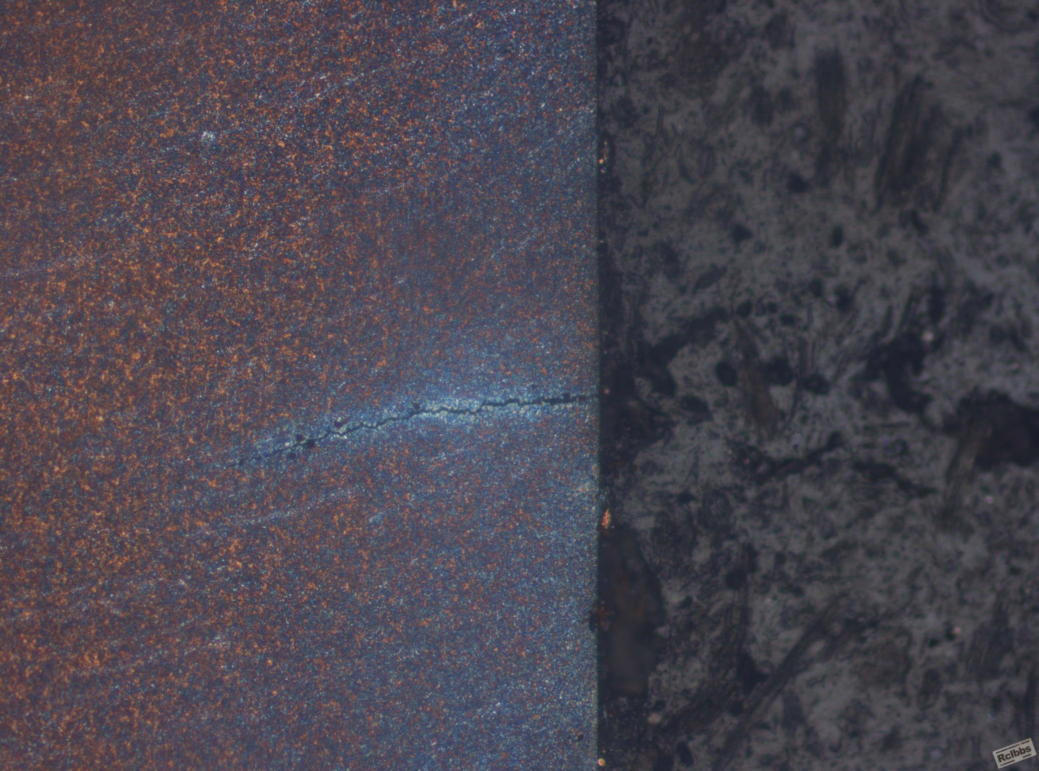

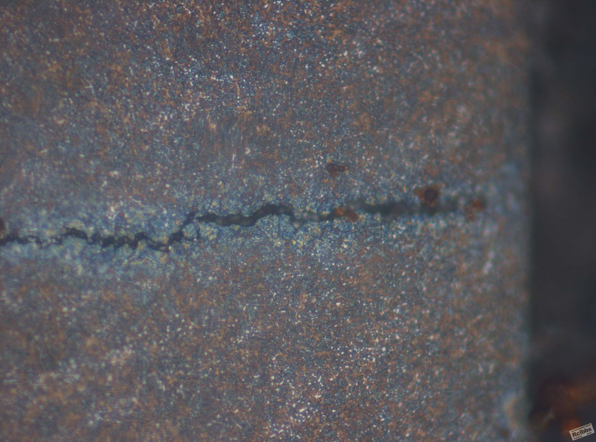

GCr15的成品滚子,线切割破开后发下在端面有往心部延伸的裂纹,裂纹见下图,想分清是淬火裂纹还是线切割时造成的。
500X
500X
100X
100X

发表于 2013-7-13 19:02:16 | 显示全部楼层
个人观点:淬火造成的。
发表于 2013-7-13 21:41:35 | 显示全部楼层
是否淬火引起开裂,还得看组织状况,也不排除线切割不当引起开裂
发表于 2013-7-14 13:36:49 | 显示全部楼层
淬火形成开裂,感觉不是线切割不当,原则来说线切割不会出现这种裂纹,个人看法

发表于 2013-7-14 14:01:58 | 显示全部楼层
我以前感应淬火的零件线切割也会产生这种裂纹的
签到天数: 114 天
发表于 2013-7-14 14:12:15 | 显示全部楼层
线切割不当也会引起淬火裂纹, 如果线切割速度不当造成切割部位光洁度太差,或者留下锯齿形缺口会引起淬火开裂、
发表于 2013-7-15 14:09:26 | 显示全部楼层
线切割的裂纹一般产生在钼丝出刀处,进刀时不会产生裂纹,所以你要确认你这个裂纹是在进刀面还是在出刀面,这样就能排除是否是线切割裂纹了

发表于 2013-7-16 16:54:06 | 显示全部楼层
我和大家的观点不一样,楼主自己分辨吧!
1、如果是成品的滚动体,这个裂纹是由于磨削后产生;
2、排除材料表面有折叠或者是耳子,淬火后经过磨削表面的被氧化部位磨掉遗留下来的,不过这个观点我自己是否认的;
3、未经过磨削就是淬火产生的了,但是一般淬火产生的裂纹深度都很深,看您这个深度很浅,如果说是线切割的冷却液流量不够等原因产生,也很有可能的,不过在我这里还没发生。
签到天数: 173 天
发表于 2013-7-17 08:20:56 | 显示全部楼层
个人感觉不像是线切割造成的,第二张照片的裂纹两侧有脱碳的迹象。

发表于 2013-7-17 11:56:31 | 显示全部楼层
maike 发表于 2013-7-17 08:22
姜姐为什么说如果是成品滚动体,这个裂纹是磨削后产生的呢?
1、你说的脱碳的问题,试样上没有它的特征,楼主的试样上显示裂纹两侧有水痕,如果试样放到酒精里泡一泡这个就没有了;
2、为什么说是磨削后的裂纹。因为1)磨削裂纹一般垂直于外径/工件表面,这个是主要特征;2)磨削裂纹一般深度很浅;
最后为什么没有定什么原因,综合上述几点还是不够的,证据不足。
发表于 2013-7-17 12:25:51 | 显示全部楼层
如果是渗碳淬火的就很容易判断了,只要在裂缝二边上有渗碳层的那就是说明在渗碳以前就有裂缝了,那就是材料问题了。裂缝二边上没有渗碳层,那就是淬火或者线切割引起的了。
发表于 2013-7-17 20:52:28 | 显示全部楼层
总不是材料问题吧....

发表于 2013-7-18 13:00:08 | 显示全部楼层
跟线切割关系不大。
开裂其实是一种应力释放,具体是淬火引起的,还是磨削引起的应力,最好的辨识方法是多所有的滚子在淬火后或者回火立即进行磁粉探伤。

发表于 2013-7-19 11:14:22 | 显示全部楼层
