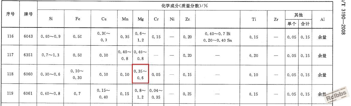

Mg 含量 0.35-0.60%  希望修改过来!!

还请看看"GB/T 3190-2008 变形铝及铝合金化学成分"这个标准
http://www.rclbbs.com/forum.php?mod=viewt ...
不知道你看了没有,反正我看了,你在看看Mg含量多少的!!! 附图

【简介】:
6060铝合金,美国变形铝及铝合金。6000系铝合金特点:以镁和硅为主。Mg2Si为主要强化相,目前应用最广泛的合金。 6063、6061用的最多、其它6082、6160、6125、6262、6060、6005、6463。 6063、6060、6463在6系中强度比较低。 6262、6005、6082、6061在6系中强度比较高。特性:中等强度,耐腐蚀性能好,焊接性能好,工艺性能好(易挤压出成形)氧化着色性能好。
【参考牌号】:
美国铝业协会(AA) 6060,UNS A96060,ISO R209 AlMgSi
【执行标准】:GB/T 3190-2008 变形铝及铝合金化学成分
【化学成分】:
铝 Al(最小值):余量
硅 Si:0.30~0.6
铁 Fe:0.10~0.30
铜 Cu:≤0.10
锰 Mn:≤0.10
镁 Mg:0.35~0.6
铬 Cr:≤0.05
锌 Zn:≤0.15
钛 Ti:≤0.10
未指定的其他元素:每种:≤0.05;合计:≤0.15
