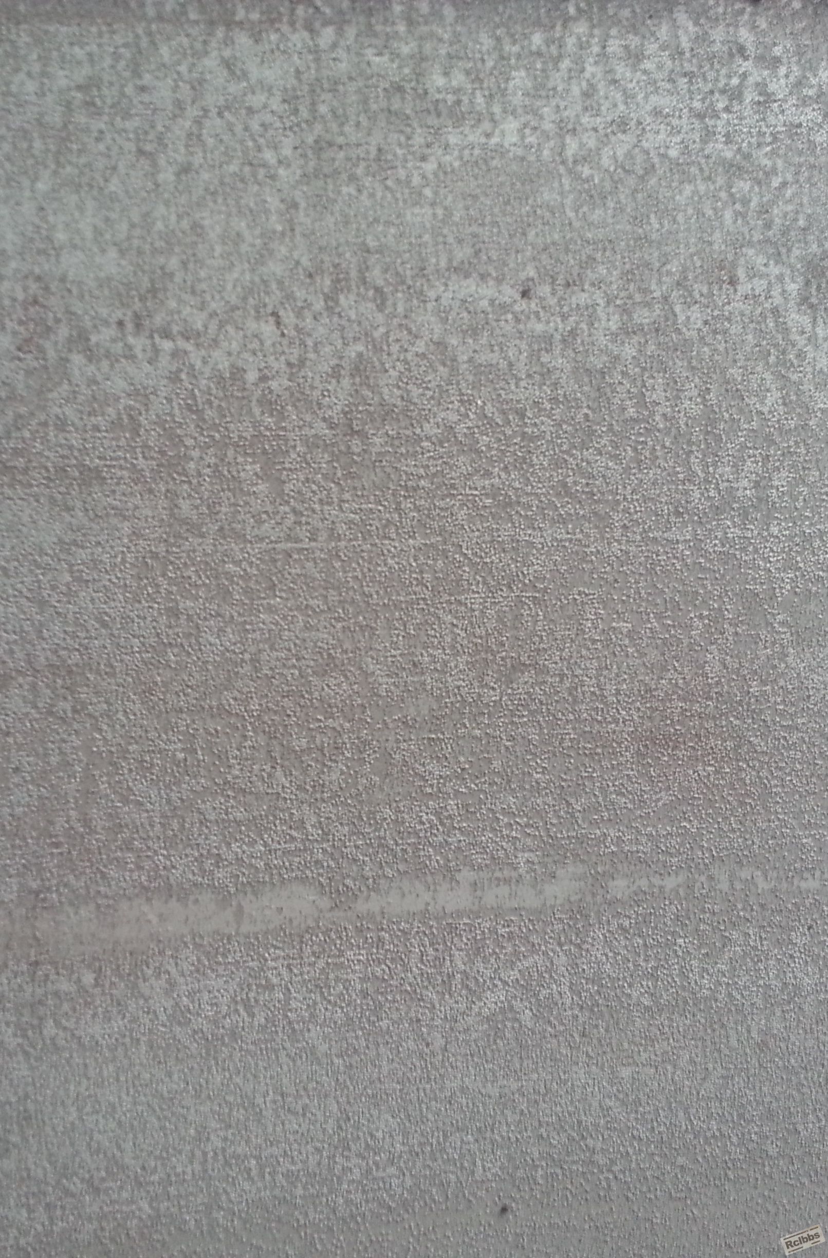

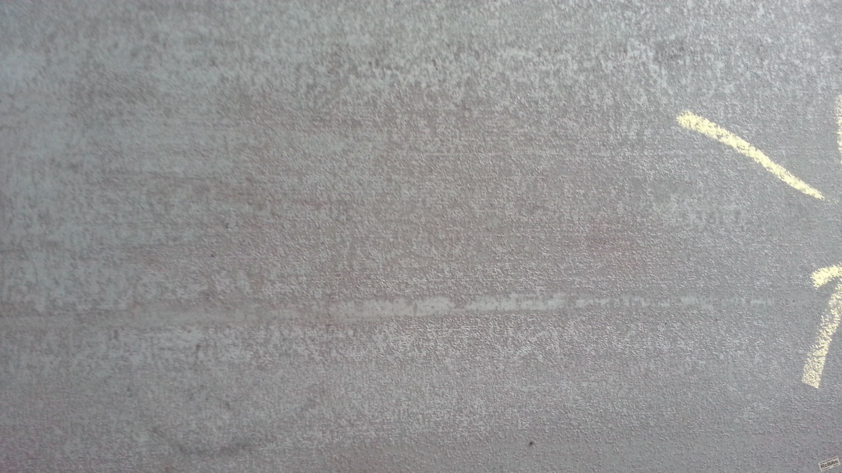

我公司保护气氛退火炉最高温度800度,硬度要求HRC20度以下,机械性能也没有具体要求,组织按照国标。我就是想请教在现有条件下,有没有改进的办法,同一炉的4Cr13等材料表面就没问题。上个图片。 20130716_082433.jpg 20130716_082452.jpg
发表于 2013-7-17 07:57:37 | 显示全部楼层
scg5566 发表于 2013-7-16 19:37
我公司保护气氛退火炉最高温度800度,硬度要求HRC20度以下,机械性能也没有具体要求,组织按照国标。我就 ...
根据你的描述还有你们单位的设备条件,这个东西不好做,设备温度只能800℃,做不了。或者你多留点余量,到时加工后就好了
