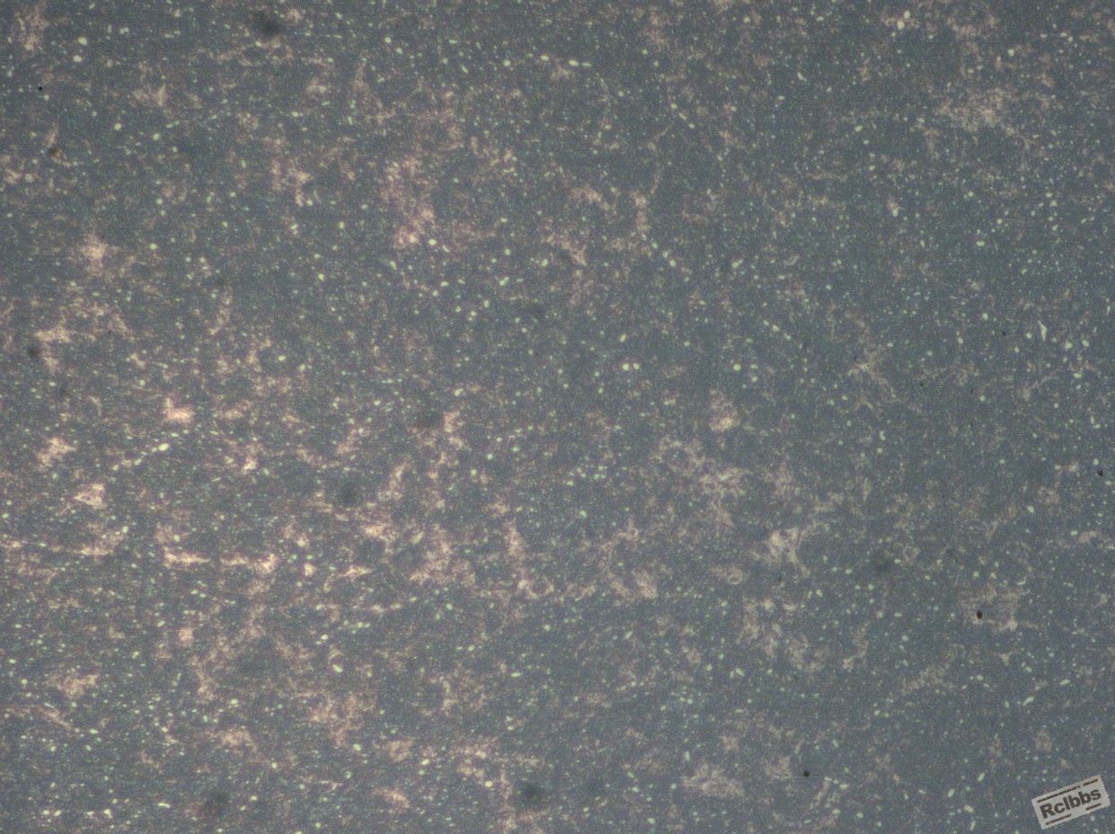

[求助] Gcr15 4%硝酸酒精溶液做的 看看图都能看出嘛来啊

 楼主| 发表于 2013-7-17 06:58:15 来自手机 | 显示全部楼层
maike 发表于 2013-7-16 08:24
??????什么意思啊!!!!
能不能看奥氏体

发表于 2013-7-17 08:15:01 | 显示全部楼层
腐蚀的太深了,重新制样

发表于 2013-7-18 10:38:49 | 显示全部楼层
碳化物还是能看出来的呀呵呵。

发表于 2013-7-18 11:09:04 | 显示全部楼层
是腐蚀的太深?Or 回火的不充分?

发表于 2013-7-18 11:56:22 | 显示全部楼层
腐蚀的太深了,根本看不清组织,只能看看碳化物,马氏体无法分辨,需重新制样!
签到天数: 66 天
发表于 2013-7-18 13:07:17 | 显示全部楼层
小~啊傻 发表于 2013-7-18 11:23
回火充分与否,怎么看出来的????
观点不一定正确:回火充分侵蚀后是黑色的,回火不充分是浅黄色的。参考李炯辉《金属材料金相图谱》P791-P792

发表于 2013-7-19 00:02:04 | 显示全部楼层
应该是腐蚀的太深了,最好是腐蚀3-5s就OK了.
签到天数: 139 天
发表于 2013-7-19 21:06:52 | 显示全部楼层
可以看出 按照18254-2002   碳化物网状1.5级
发表于 2013-7-19 21:10:42 | 显示全部楼层
要看奥氏体含量多少,需要正常的腐蚀,楼主你的腐蚀度有些深了,碳化物分布可以的,可以适当调整制样腐蚀度;

发表于 2013-7-20 20:44:04 | 显示全部楼层
几百倍的组织呀要不不好下结论
 楼主| 发表于 2013-7-20 21:52:15 | 显示全部楼层
wangguangeer 发表于 2013-7-20 20:44
几百倍的组织呀要不不好下结论
500
签到天数: 49 天
发表于 2013-7-21 13:10:43 | 显示全部楼层
看不同的组织要不一样的腐蚀时间的,碳化物深一点,屈氏体的话漂一下就行
签到天数: 26 天
发表于 2013-7-21 16:24:20 | 显示全部楼层
碳化物明显,马氏体不明显,应该是高温分解了
