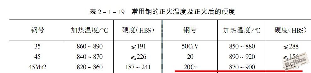

请问20Cr正火后的硬度在什么范围呀?

一般在HB135-220吧。是达不到HRC23-27的。

可以直接淬火+回火来搞定。
发表于 2013-7-25 21:50:58 | 显示全部楼层
手册上有的。。。
