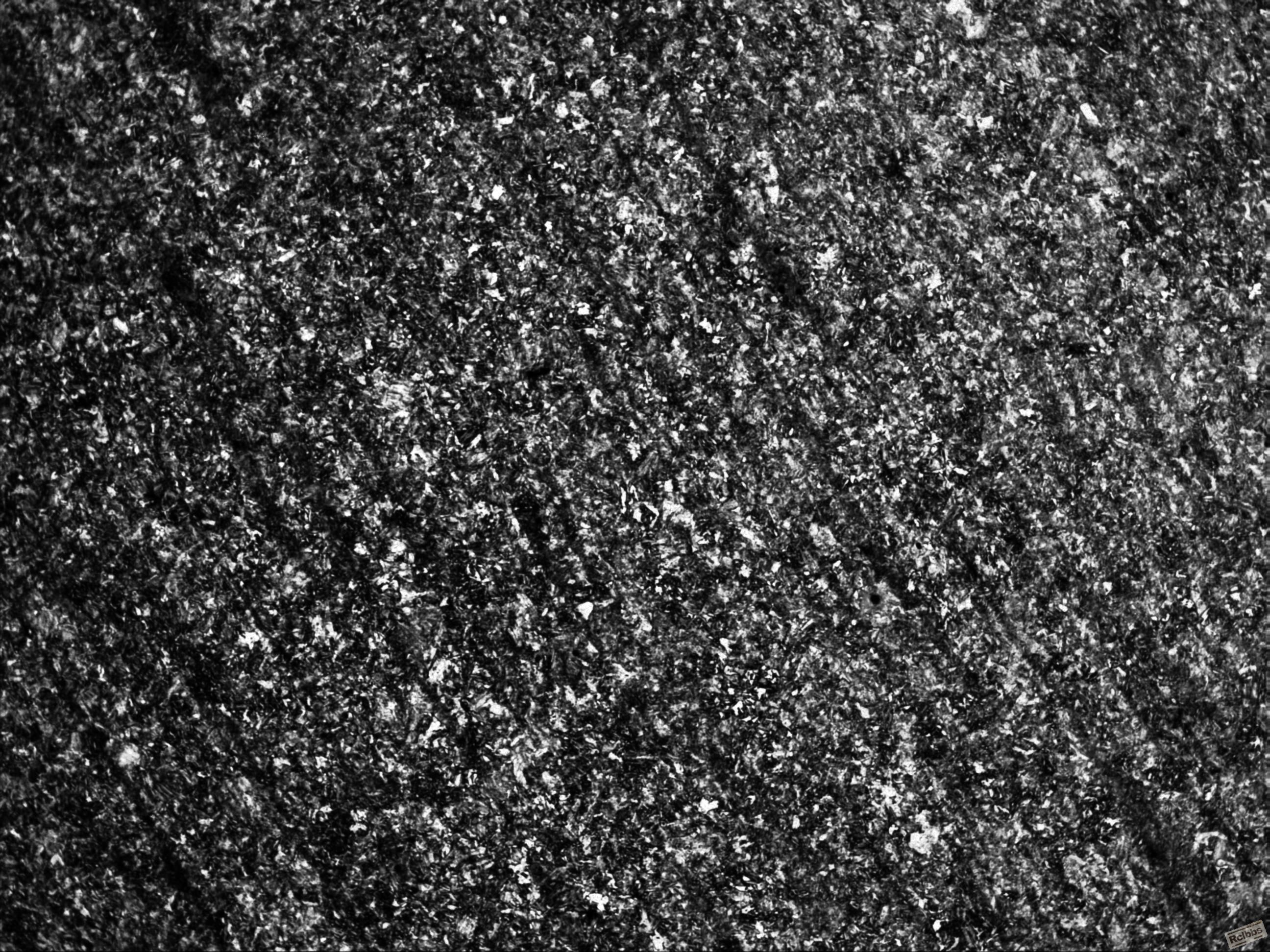

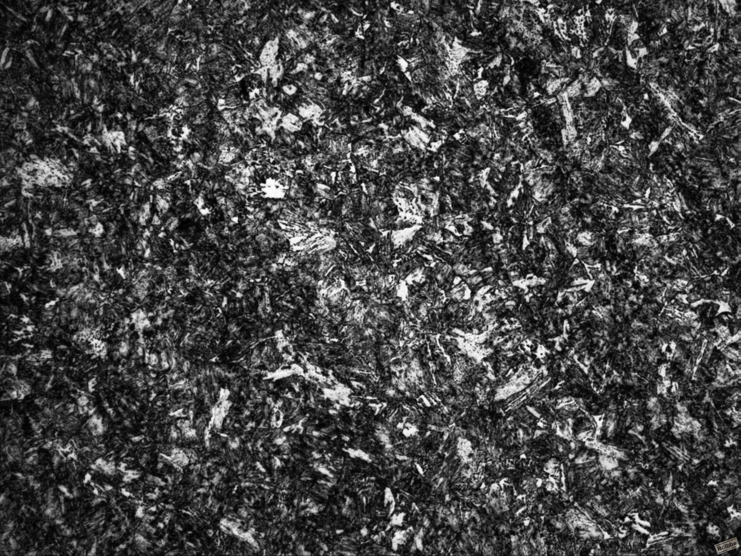

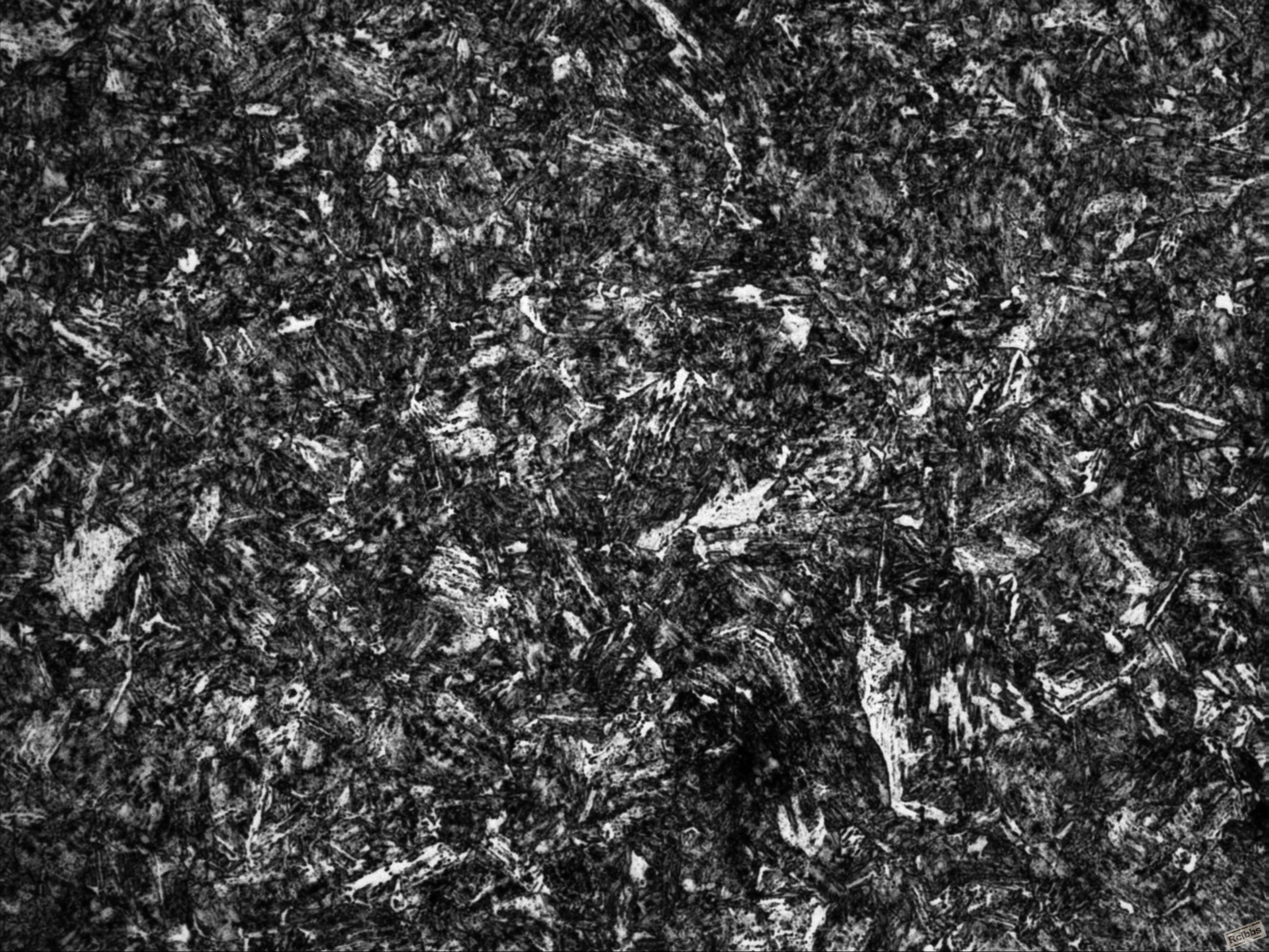

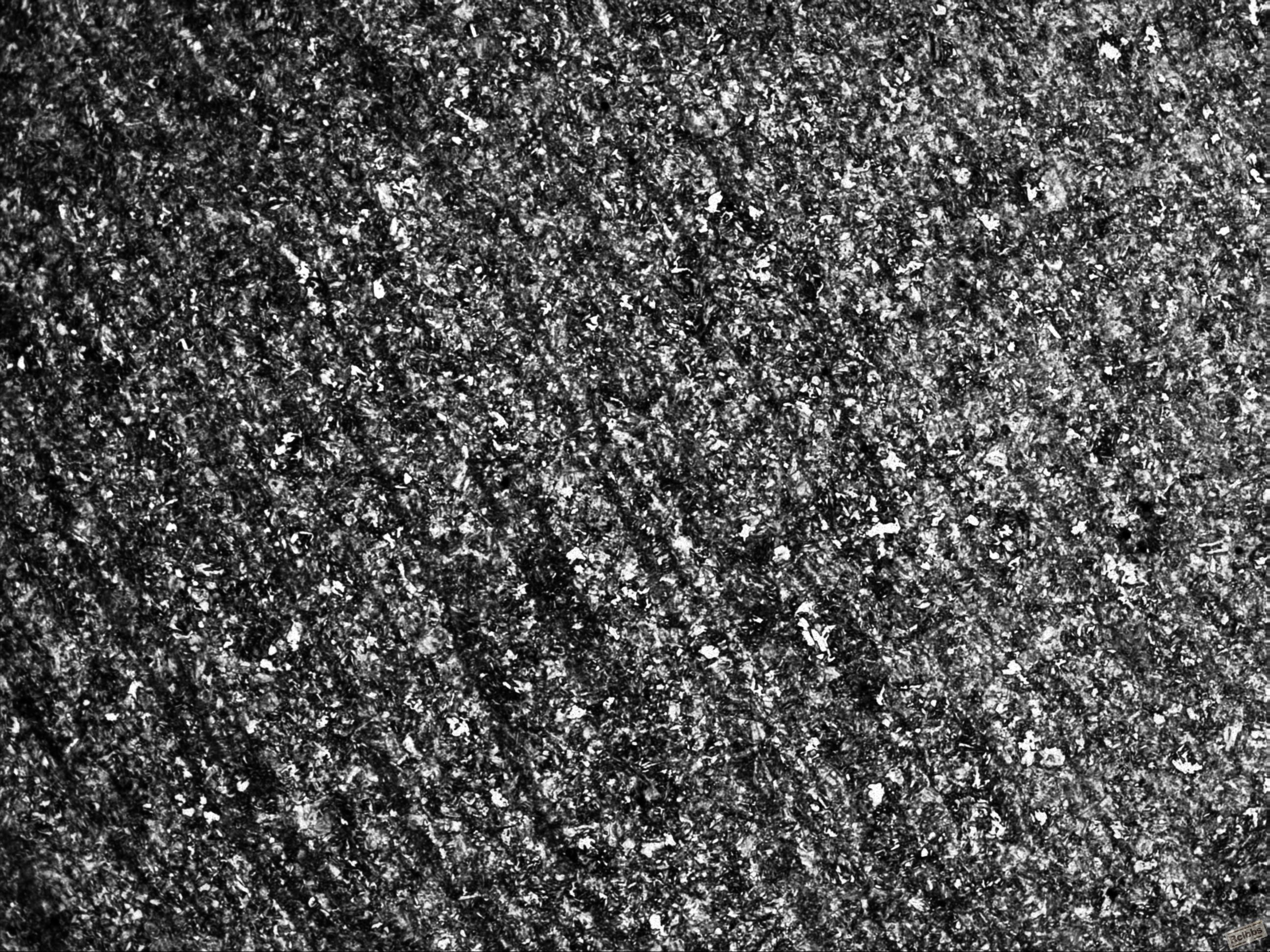

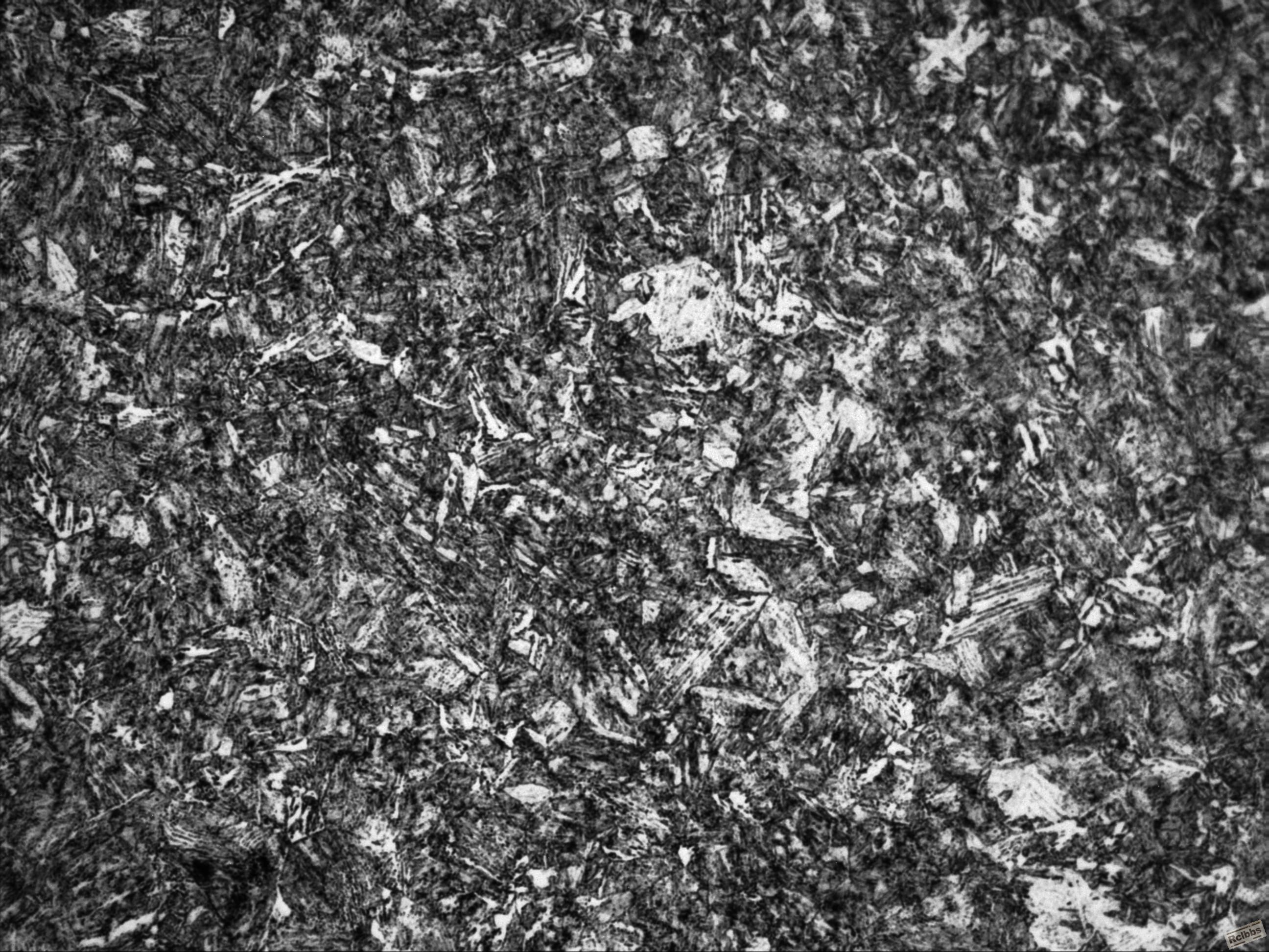

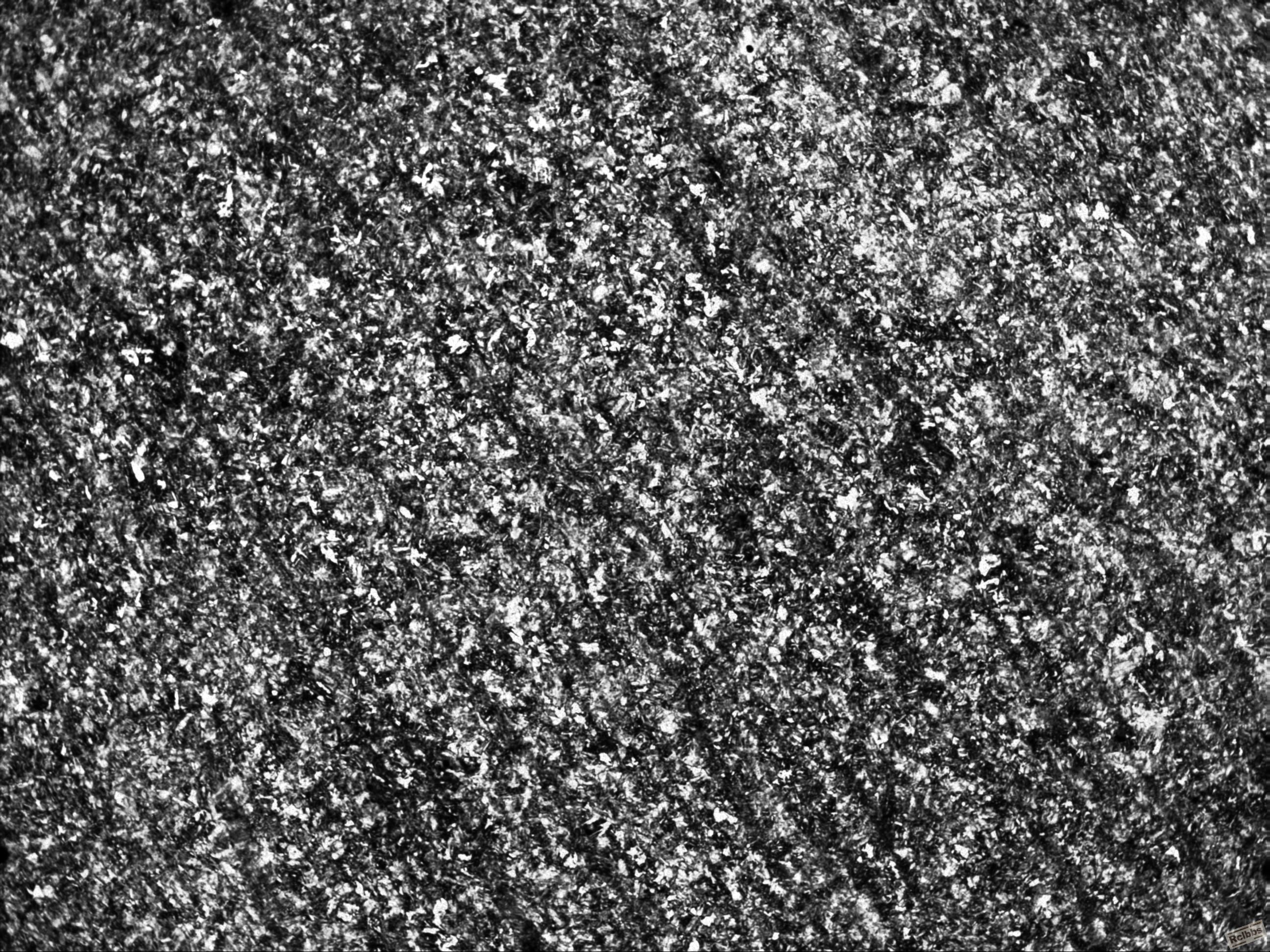

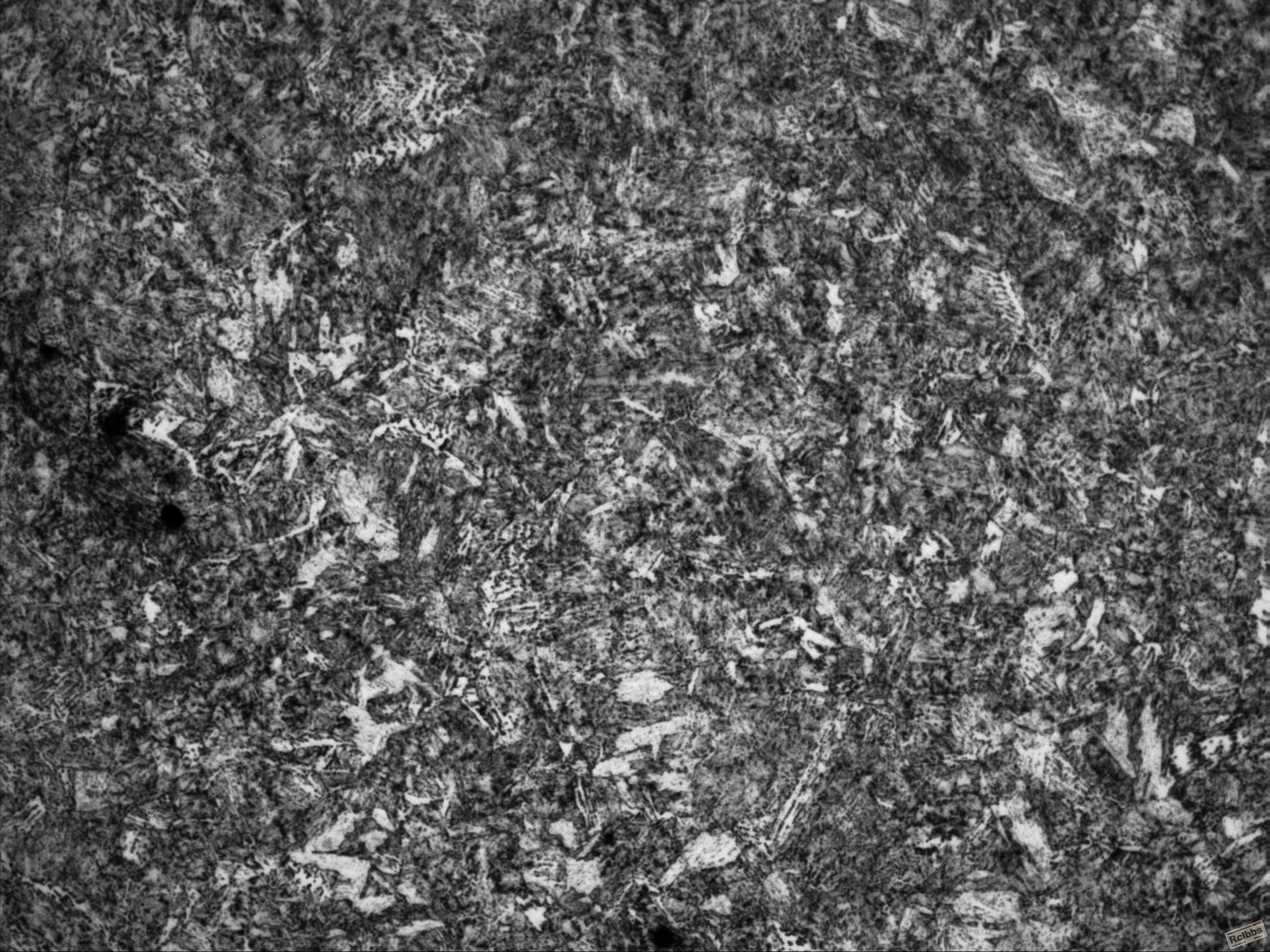

背景:我们使用的是网带炉,淬火温度是880,回火时630.淬火液是水基淬火液,材料是30CrMo的板材。淬火液温度在34度左右,不超过35度。厚度8.5mm.当调质出来以后我们硬度偏低,大概230-235HB.而标准要求在240-270HB看金相时组织如下
100X
100X
100X
100X
100X
100X
100X
100X
500X
500X
500X
500X
500X
500X
500X
500X
500X
500X
500X
500X
请大家帮忙分析下原因,强度偏低,和这种组织产生的原因?

发表于 2013-7-16 20:17:19 | 显示全部楼层
你淬火液的浓度是多少?
签到天数: 7 天
发表于 2013-7-16 20:57:49 | 显示全部楼层
带状组织是几级呢?还有游离铁素体?
发表于 2013-7-16 22:13:13 | 显示全部楼层
看上去有很严重的带状偏析啊
签到天数: 608 天
发表于 2013-7-17 06:43:09 | 显示全部楼层
建议LZ将网带走速降低一点看看再说吧。
从现在的带状,推测原始的带状应该更严重,估计是冷轧料。奥氏体化温度不建议提高,免得过热反而不美,将加热时间稍长一点,奥氏体化中各类元素扩散充分一点,才能保证淬火+回火后的组织均匀性强一点。LZ的强度要求就差那么一口气,所以,建议奥氏体化保温时间上长一点后,应该能满足要求了。
 楼主| 发表于 2013-7-17 07:45:46 | 显示全部楼层
 楼主| 发表于 2013-7-17 07:48:23 | 显示全部楼层
jhui 发表于 2013-7-16 20:57
带状组织是几级呢?还有游离铁素体?
带状3级,游离铁素体为什么会出现呢,如果是加热的话,以前怎么没有呢,冷却的话,应该成网状的啊,不应该是块状。
 楼主| 发表于 2013-7-17 07:49:25 | 显示全部楼层
3dmaxmin 发表于 2013-7-16 22:13
看上去有很严重的带状偏析啊
是带状严重偏析导致这次产生不合格的主因吗?
 楼主| 发表于 2013-7-17 07:52:18 | 显示全部楼层
西渡高速钢 发表于 2013-7-17 06:43
建议LZ将网带走速降低一点看看再说吧。
从现在的带状,推测原始的带状应该更严重,估计是冷轧料。奥氏体 ...
谢谢你的观点,不过我可以用马弗炉线做小样先看看
发表于 2013-7-17 08:45:28 | 显示全部楼层
带状比较严重,回火索氏体和贝氏体,有人做过实验贝氏体会降低抗拉强度,建议降低点回火温度试试。个人意见。
发表于 2013-7-17 08:56:56 | 显示全部楼层
请问回火是空冷的吗?冲击功有要求吗?
 楼主| 发表于 2013-7-17 10:51:45 | 显示全部楼层
agen1986 发表于 2013-7-17 08:56
请问回火是空冷的吗?冲击功有要求吗?
是空冷,无冲击要求,但组织要求是回火S 13320判定不超过4级。
签到天数: 26 天
发表于 2013-7-20 20:13:15 | 显示全部楼层
保温时间延长,重新淬火试试
发表于 2013-7-22 06:44:22 | 显示全部楼层
同意五楼的观点,保温时间需要增加。
发表于 2013-7-22 08:50:11 | 显示全部楼层
1.增加奥氏体化的保温时间.2.降低回火温度(600℃左右)。
签到天数: 49 天
发表于 2013-7-22 10:19:09 | 显示全部楼层
游离铁素体多了影响淬火硬度,适当延长保温时间
签到天数: 35 天
发表于 2013-7-22 10:38:38 来自手机 | 显示全部楼层
硬度偏低,看组织应该是淬火冷却慢了,不知道你们浓度是多少,可以加强搅拌,现在有在PAG淬火剂里加盐的,提高淬火的硬度;不过这样会极大缩短寿命,加大介质使用量,提高成本了
发表于 2013-7-22 21:34:40 | 显示全部楼层
将PAG浓度降低点试试?降低到5%,如果楼主有结果,望给个回信。
