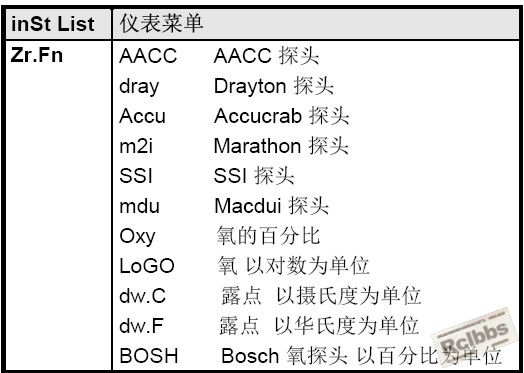

碳控仪与氧探头是需要做匹配的,SSI ,MMI,欧陆的氧探头参数都不一样。但碳王应该与MMI是兼容的,不需要做参数调整。

2404不是温控表,那是碳控仪。
另外更换氧探头型号和品牌需要在碳控(仪)系统内部更改设置的。

关于2404仪表与氧探头(或其它碳势传感器)类型的匹配请参考说明书(论坛可以下载,请搜索一下)
