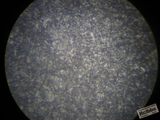

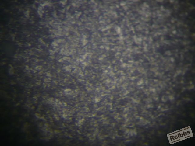

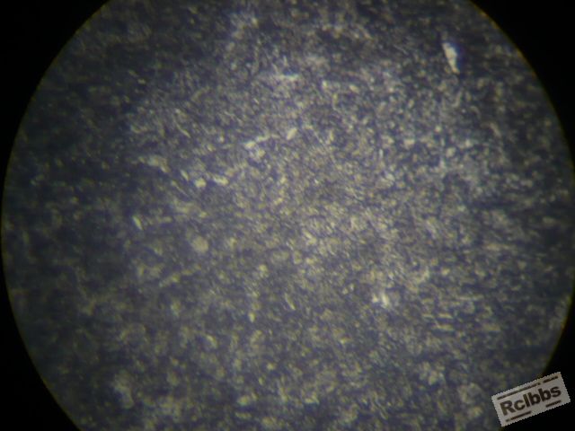

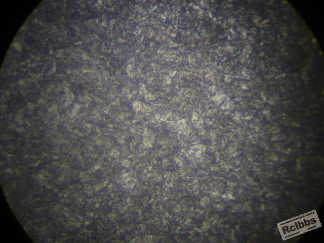

各位师傅好,
今看一工件为H13材料,经热处理后硬度为HRC:52-54度。金相检验如图所示。烦请各大师帮助看下是什么?是否存在过热现象。
发表于 2013-7-17 16:34:16 | 显示全部楼层
敢再放大点吗?目测回火索氏体,没啥问题。个人意见,经供参考。
签到天数: 1505 天
发表于 2013-7-17 20:31:27 | 显示全部楼层
图片有虚影,看不清楚。
签到天数: 809 天
发表于 2013-7-20 08:56:37 | 显示全部楼层
发表于 2013-7-22 11:03:17 | 显示全部楼层
好像是回火马氏体体 少量残余奥氏体,看不太清楚
签到天数: 10 天
发表于 2013-7-22 17:24:51 | 显示全部楼层
你这是放大多少倍?如果是500倍的话,晶粒有点粗大。图片不是很清楚,组织是回火马氏体。
发表于 2013-11-10 14:02:46 来自手机 | 显示全部楼层
HRC 发表于 2013-7-20 08:56 没有HRC52-54的回火索氏体。
H13  52HRC应该是什么组织?       回火索氏体应该是多少硬度?
签到天数: 809 天
发表于 2013-11-11 09:01:41 | 显示全部楼层
H13  52HRC,淬火后是淬火马氏体,600°C高温回火后是回火马氏体。 回火索氏体的硬度与回火屈氏体的硬度不知道怎么分界。
签到天数: 30 天
发表于 2013-11-11 13:39:41 | 显示全部楼层
H13调质过热,要看组织均匀和回火不均匀,出现上贝氏体,说明有过热现象。
发表于 2013-11-11 15:49:13 | 显示全部楼层
真心的看不清呀,能把样再磨好点吗?急死我了
发表于 2013-11-11 17:05:12 | 显示全部楼层
回火索氏体不明显,但组织晶粒有变大的
签到天数: 149 天
发表于 2013-11-11 22:08:18 | 显示全部楼层
图片不清楚,有过热倾向,组织回火马氏体。
发表于 2013-11-12 08:53:34 | 显示全部楼层
晶粒粗大,但是没有看出过热
发表于 2013-12-3 22:24:52 | 显示全部楼层
是回火马氏体,有点虚
发表于 2014-6-21 16:01:54 | 显示全部楼层
真心看不到,腐蚀时间再少些,或者用三酸乙醇溶液试试。
奥氏体晶界不明显,那么你用马氏体级别评级也是一样的。
