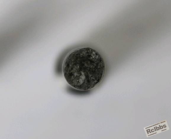

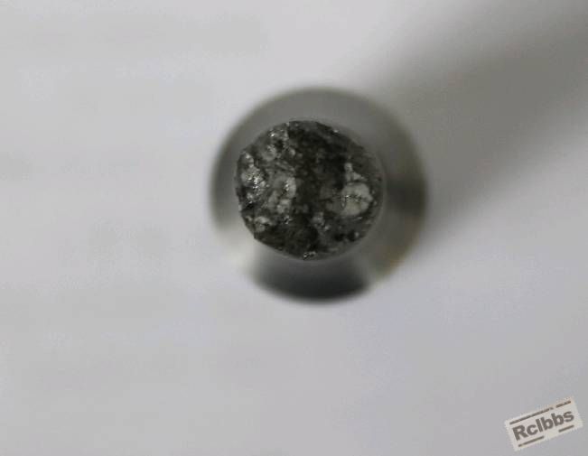

ASTM 材料23M5M 类似于20Mn2材料 调质处理 拉伸试验断后伸长率 断面收缩率性能不合格  强度合格  由于设备有限只能用数码相机照相     看看是不是白点

看起来有点象,不知道你试样取样的方向,如果是径向取样可能就不是,如果是横向可能就是。

 楼主| 发表于 2013-7-18 14:29:26 | 显示全部楼层
这个是铸态的   取样时浇铸的一个试块

发表于 2013-7-18 15:36:21 | 显示全部楼层
铸钢件一般很少出现白点

 楼主| 发表于 2013-7-18 15:41:44 | 显示全部楼层
bill416 发表于 2013-7-18 15:36
铸钢件一般很少出现白点
白点产生是氢和应力共同作用的结果  是不是有可能铸件中氢含量过高  拉伸时给了一个应力  产生白点  氢含量分析没做
