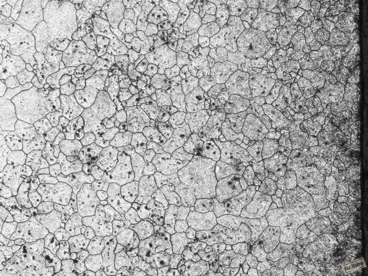

100倍

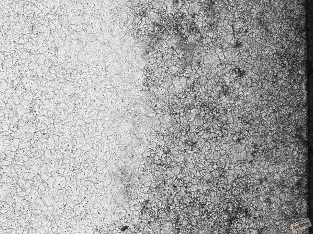

200倍

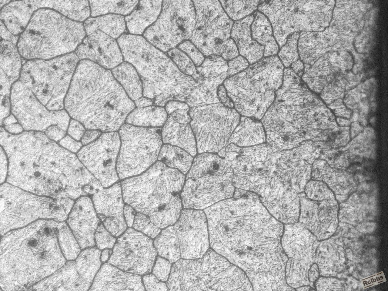

500倍
低碳钢渗碳后制作的晶粒度检测。
腐蚀配方:
AGS 检测法
操作:
在70°c--80°c的热水中加热配好的腐蚀液,再将式样至于其中腐蚀1--2分钟。
请教:有知道AGS检测法的吗,具体配方是什么?适用于什么状态下的零件晶粒度检测?
或者对于低碳钢渗碳后的晶粒度有其他的简单方法吗?
另外,对于渗碳淬火后的这种零件如何评定或检测其晶粒度?表面为隐晶马氏体和少量残奥,心部为低碳马氏体,从表面到心部组织均不一样,该如何评定?

1·从照片上看,渗层的晶粒应是用苦味酸溶液腐蚀出来的。
2·从AGS检测法所描述的腐蚀液配制方法应是苦味酸水溶液或酒精溶液的配制方法。
3·如有需要应分别评表层和心部的晶粒度。
供你参考。

好像是100ML水+5ML盐酸+2g苦味酸 可以再加点十二烷基本磺酸钠
