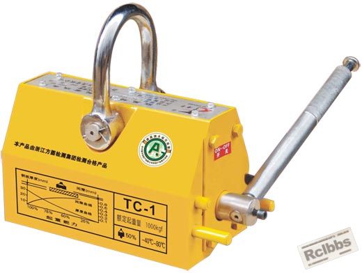

永磁吸盘是以高性能的稀土材料钕铁硼(N>40)为内核,通过手扳动吸盘手柄转动,从而改变吸盘内部钕铁硼的磁力系统,达到对需要搬运的工件的吸持或释放。

真心不懂???:):)  磁铁一般都能当永磁体吧。。只要温度不高的话

就是这样的    大家都知道吧    其实我也不知道了啊
