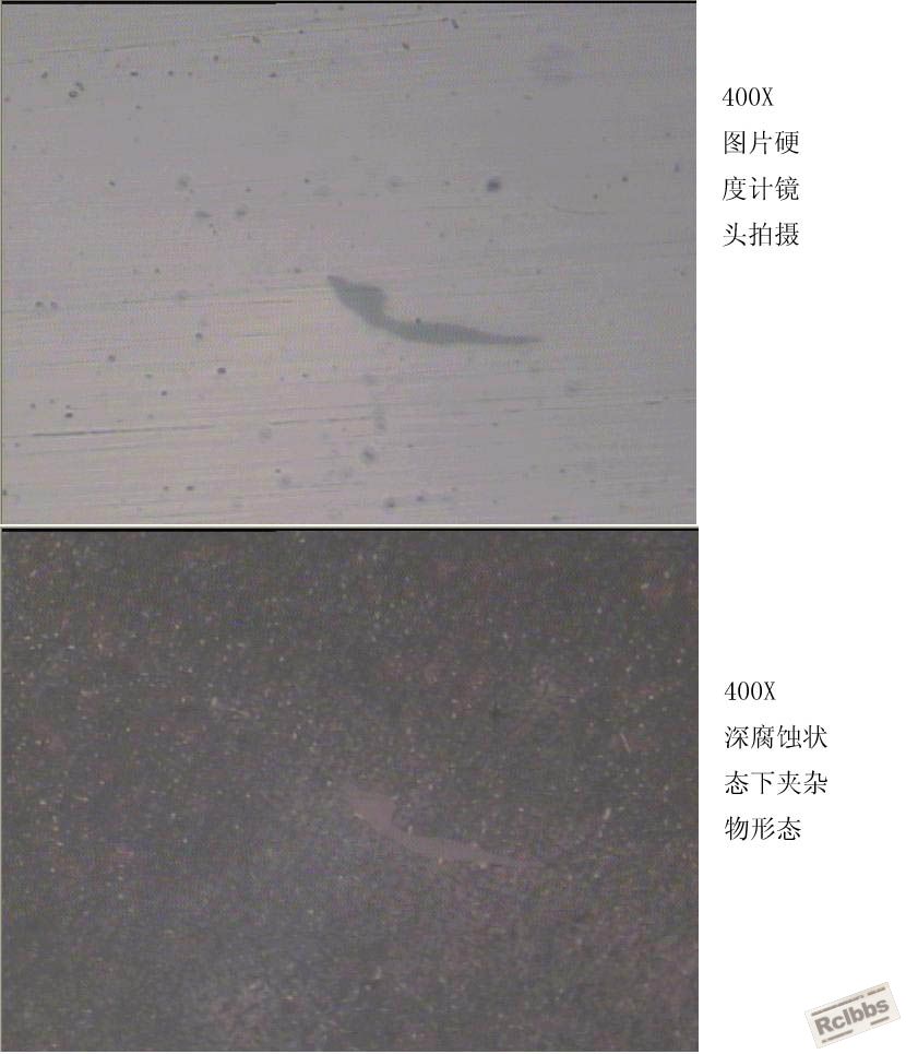

轴承钢夹杂物
轴承钢夹杂物
试样有划痕,夹杂周边细小黑点可能是为未清洗干净,本来是做碳化物检验的

楼主想要得到什么?
这种夹杂很常见

lxl1028 发表于 2013-7-18 18:41
觉得典型哦  晒一下 哦
怎么较真做什么?
随便找个试样放到400倍,串几个视场都会发现的;我只记得夹杂物是在100倍下不经腐蚀置于金相显微镜下评定的!
有可能你所接触是比较高级的 进口钢 或者是电渣重熔的钢,也难怪!我们接触的都是比较廉价的东特集团普通轴承钢的!
