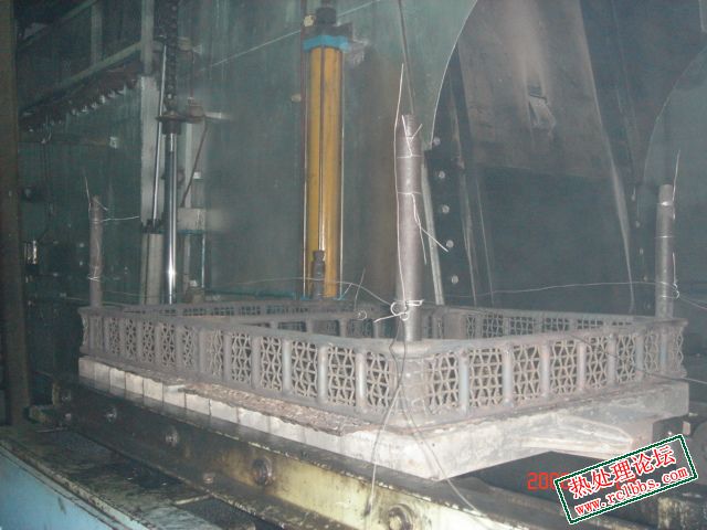

为了测量炉温的均匀性,常用五点或九点测温的方式,我今天也进行了一番操作,拿出来和大家一起学习学习。

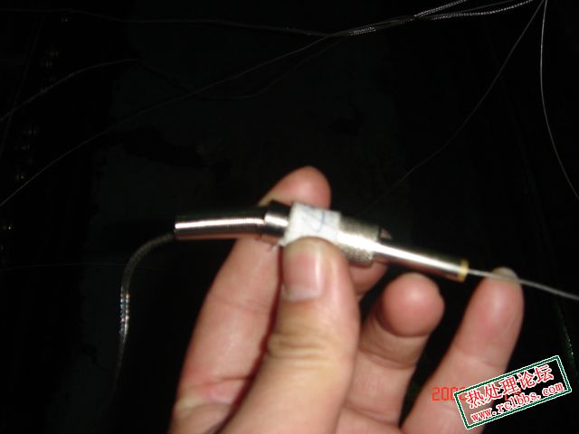

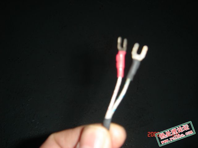

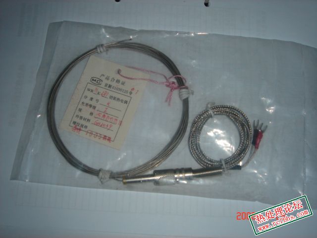

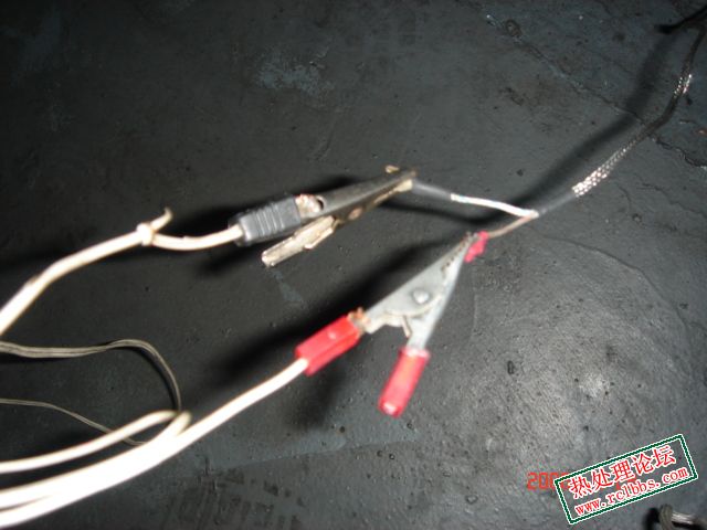

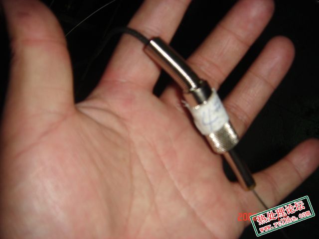

热电偶:测量用电偶用的是特制的K型偶,在包装袋中我们可以看到它分为4部分,“铅丝”部分是其核心部分,是铬镍—镍硅合金制成,耐高温。“接头”部分,在此处由“铅丝”转为软线。“软线”部位,两股线包在一层细丝网内。“测量”部位,比较常见了,在此处接线,连接测量仪表。

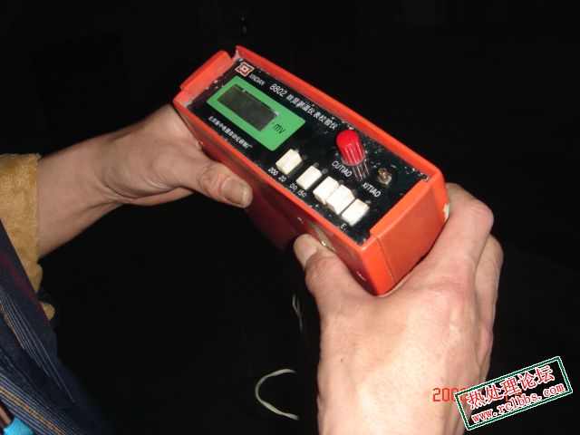

测量仪器:这次用的是分度测量仪,它根据温度的不同,显示一个分度值,这个值(考虑室温偏差)按换算表提出温度,现在已经有将分度换算表置入仪器从而直接显示炉温的仪器了。

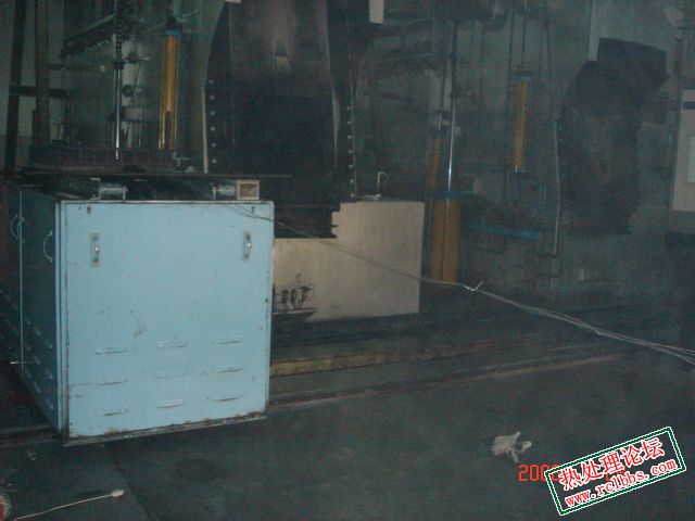

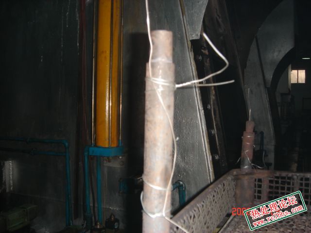

操作:将料盘4(8)角及中部分别固定一个铅丝,将料盘推入加热室,关闭加热室炉门,该过程操作要注意,不要压断偶线。待炉温稳定后,就可以进行测量了。

发表于 2008-2-28 21:11:51 | 显示全部楼层
l楼主真的是个有心人,而且事事都很关注细节,我想看过你上传的照片,大家都应该知道如何检测炉温均匀性了。

看图片,楼主用的炉子好象是光洋或出光的?
签到天数: 334 天
 楼主| 发表于 2008-3-17 07:33:00 | 显示全部楼层
回复 #9 黄沙金甲 的帖子
我们的炉子是前辈们仿照丰东炉自制的。
光洋或出光是什么?热处理厂还是生产炉子的厂家啊?
让大家见笑了,我真的不知道。只知道日本光洋是个产轴承的。

发表于 2008-3-17 07:43:49 | 显示全部楼层
回复 #10 察哈尔汗 的帖子
光洋是个产业集团,轴承,电子,工业炉都有.光洋工业炉在国内有贸易公司在上海,我曾参与过他们电炉和燃气炉的设计,安装和调试工作.
参见图片:http://www.rclbbs.com/viewthread ... ;highlight=%2Bstove
出光是做油品的,在上海也有贸易公司.我们论坛的赞助商杭州出兴热处理工程有限公司是其淬火油的代理商.

 楼主| 发表于 2008-4-18 13:08:05 | 显示全部楼层
其测温最主要的部分在其端点,所以我觉得只要保证其端点的位置是不是就行了?
