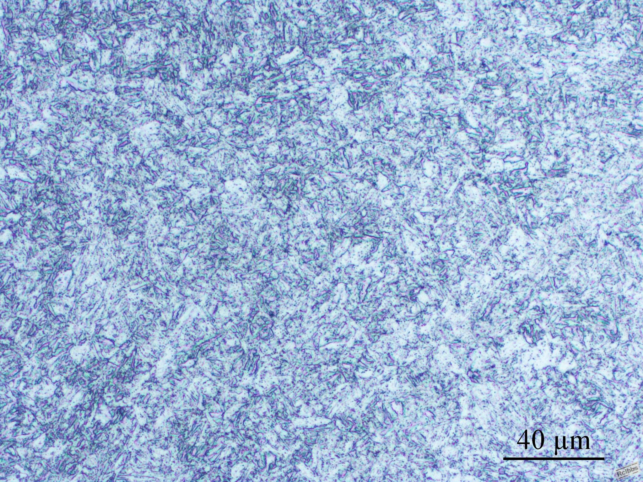

9Cr钢粗晶区

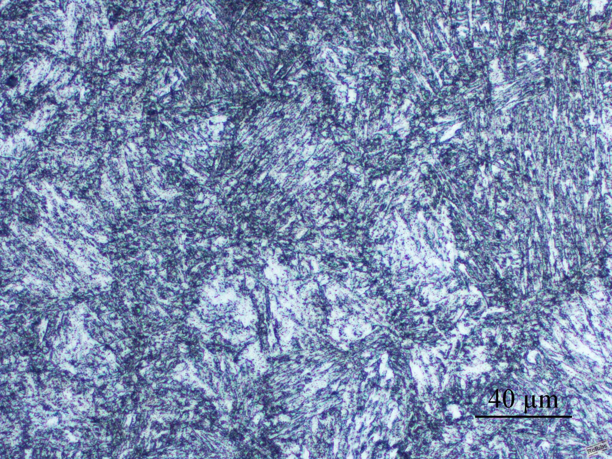

25Cr母材-远离焊缝

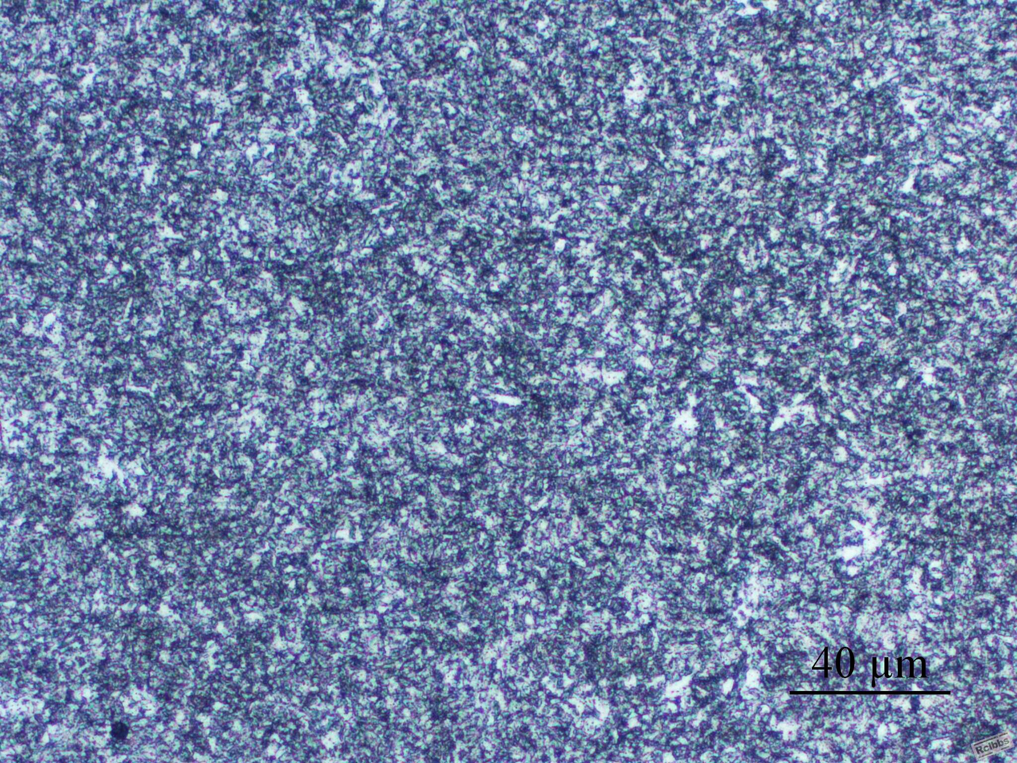

25Cr细晶区

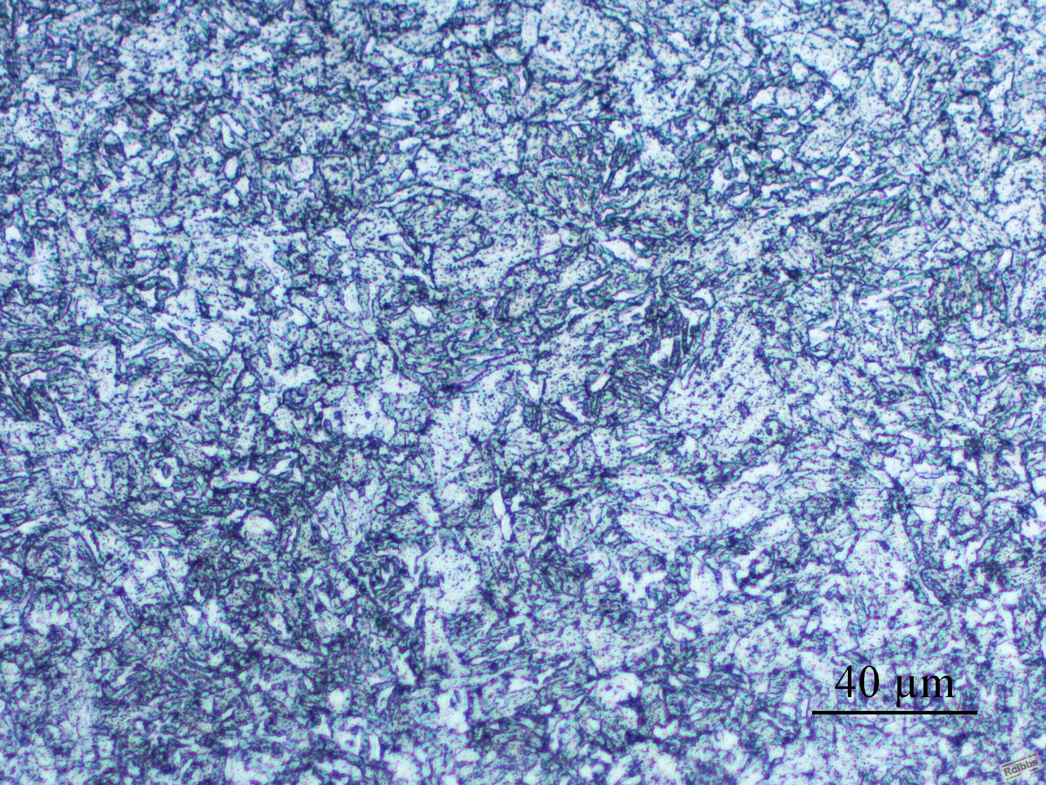

25Cr粗晶区

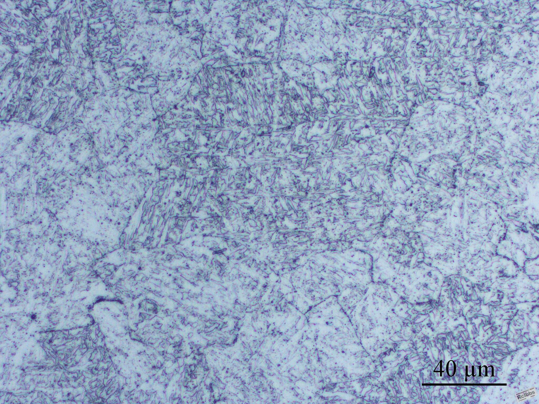

25Cr母材-靠近热影响区

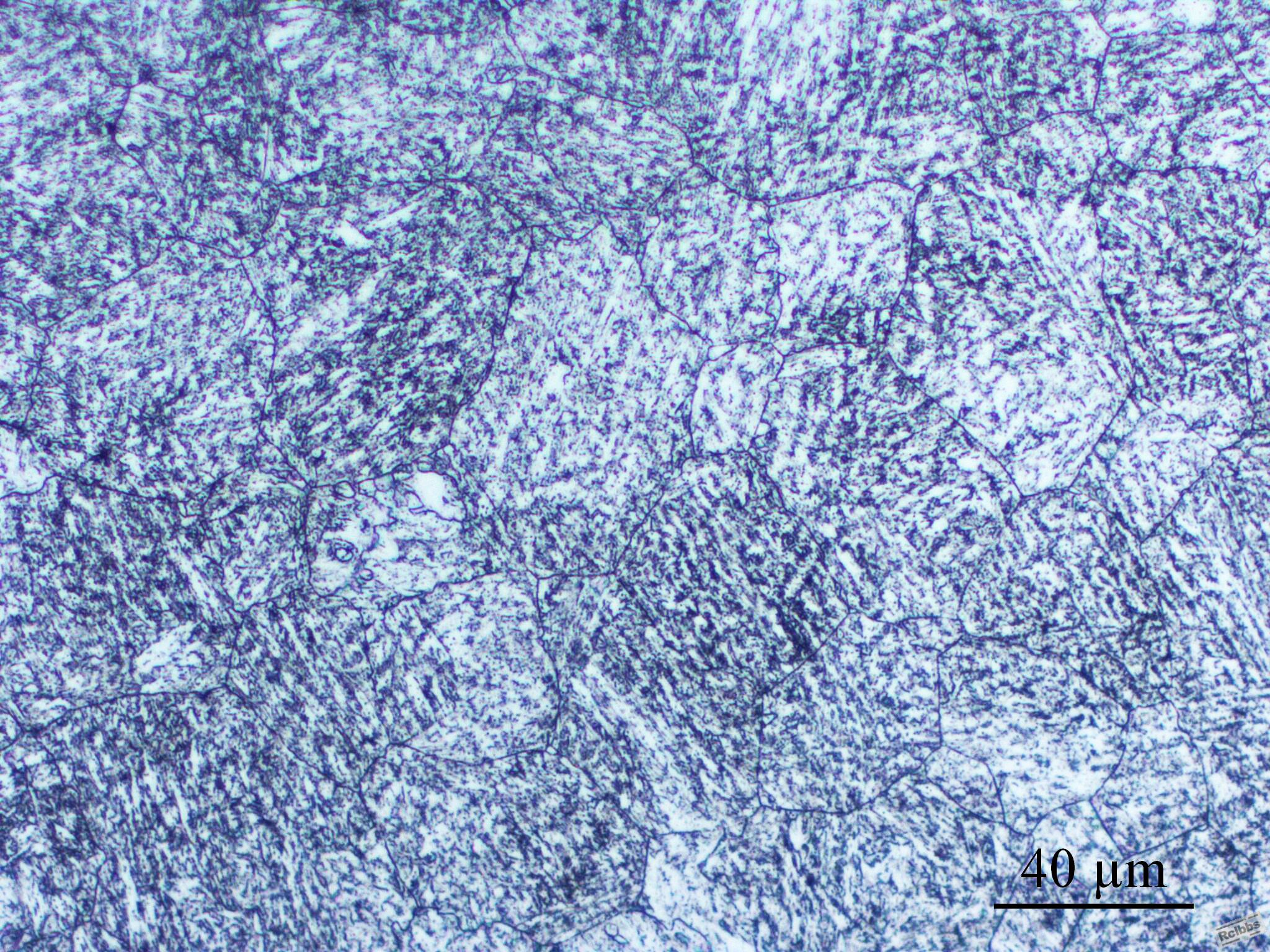

2.25Cr1MOV焊缝

25Cr焊前940摄氏度淬火+680℃回火,焊后处理时670摄氏度保温20h。由于刚接触金相,不知道怎么分析,请大侠指点一下,另外希望大家交流下如何才能更好的分析金相,需要哪些方面的锻炼,等等,也就是指导下我这种菜鸟怎么入门,谢谢!

发表于 2013-7-18 17:31:12 | 显示全部楼层
个人觉得是回火索氏体。

我这是个25Cr和9%Cr钢的异种钢焊接接头,图片从上到下依次是:1,9%cr钢粗晶区;2,25Cr母材;3,25Cr细晶区;4,25Cr粗晶区;5,25Cr热影响区处母材;6,纯焊缝金属(2.25Cr1Mo)
