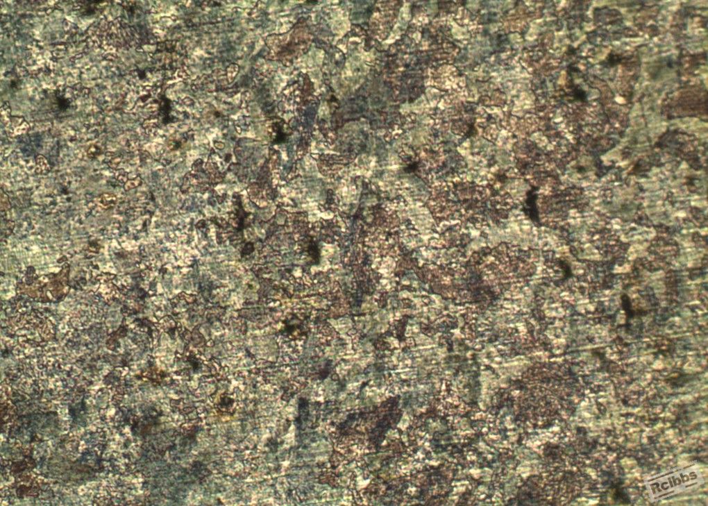

请问各位前辈这组织正常吗,看了半天没看出来名堂,砂纸还是没到只用到4#的,还请各位前辈指点。
发表于 2013-7-18 22:44:39 | 显示全部楼层
你这个金相是不行的,划痕太多把晶界都遮盖起来了,没法分析

用的砂纸不够细,只用到了4#的,主要是这个原因吗?
我的方法是先用砂轮把试样磨平,再用800颗粒度的砂纸抛光,之后用抛光粉或抛光砂抛光,用清水清洗并吹干,酒精擦拭再腐蚀。
发表于 2013-7-19 19:18:47 | 显示全部楼层
砂纸磨过之后用200倍先观察一下,没有多少划痕了,再抛光,清水冲洗,酒精冲洗,再腐蚀,腐蚀表面颜色变化时尽快冲掉腐蚀液,再用酒精冲洗,吹风机吹干。顺便说一句,越软的材料,越难磨,用的砂纸越要细

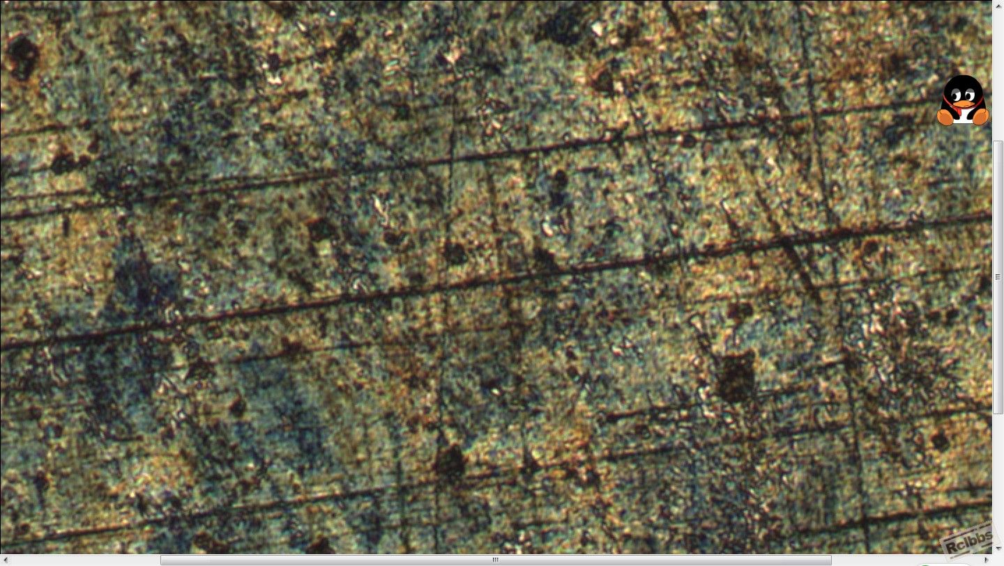

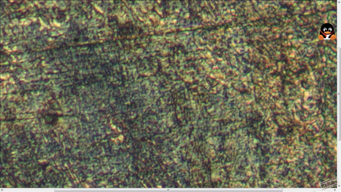

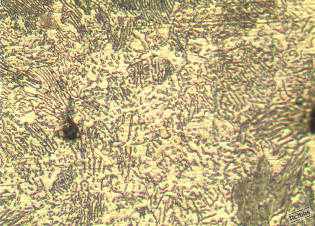

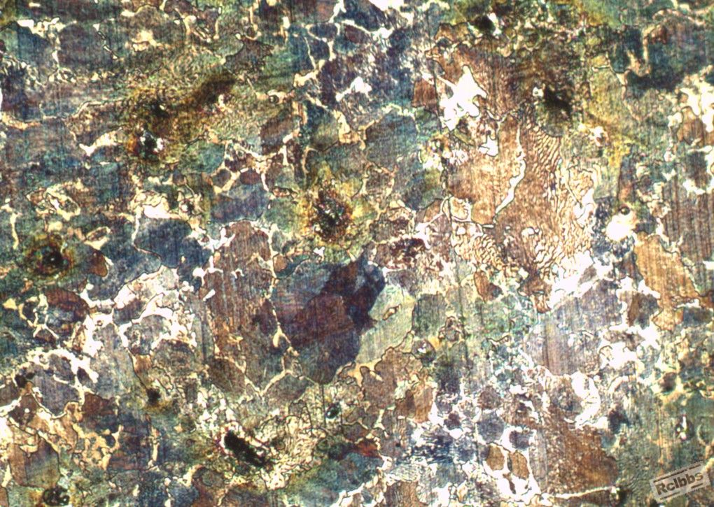

多谢指点,确实很多细节没做到
这是重新做的,请问还有哪些问题,最后第一张和最后一张是一个试样,分别是100X和400X,第二张是另外一个试样是100X。
发表于 2013-7-23 12:54:17 | 显示全部楼层
这样子做得确实不好,划痕多、腐蚀不当
发表于 2013-7-26 20:23:34 | 显示全部楼层
金相制作的不错,可以用于分析了,珠光体和少量先共析铁素体,
