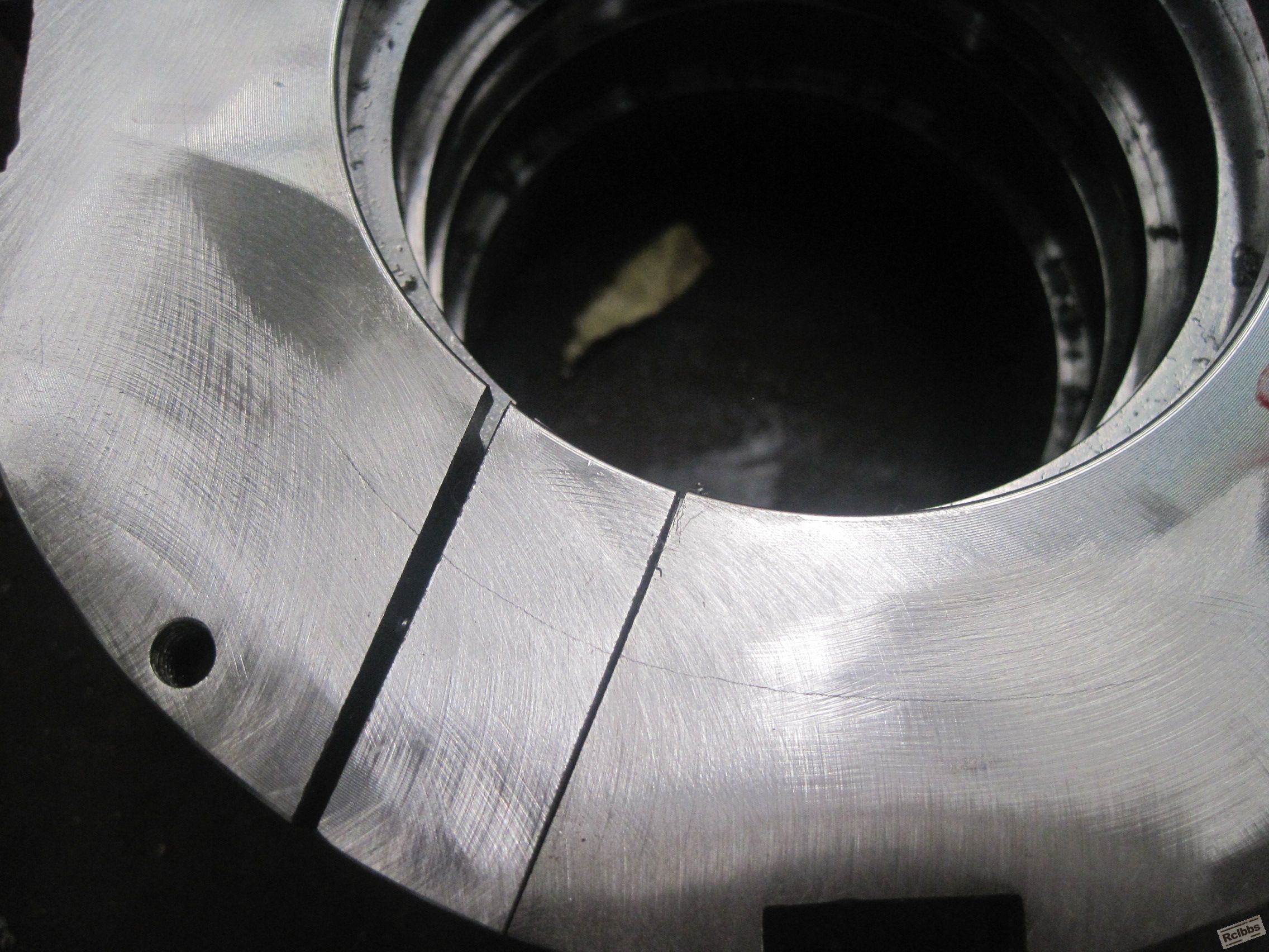

请大侠们帮忙看看这个裂纹该从哪些方面入手进行分析?材质为40Cr,热处理方式:调质处理,金相腐蚀剂:4%硝酸酒精
金相取样位置为裂纹的中间部位,由于裂纹比较细小无法确定裂纹源所以就取得中间部位为金相试样。
整个工件的加工过程为:圆棒下料——粗车(内孔及外圆)——热处理(调质)——精车,在精车过程中发现裂纹。
工件端面发现裂纹,此批共有6件裂3件。

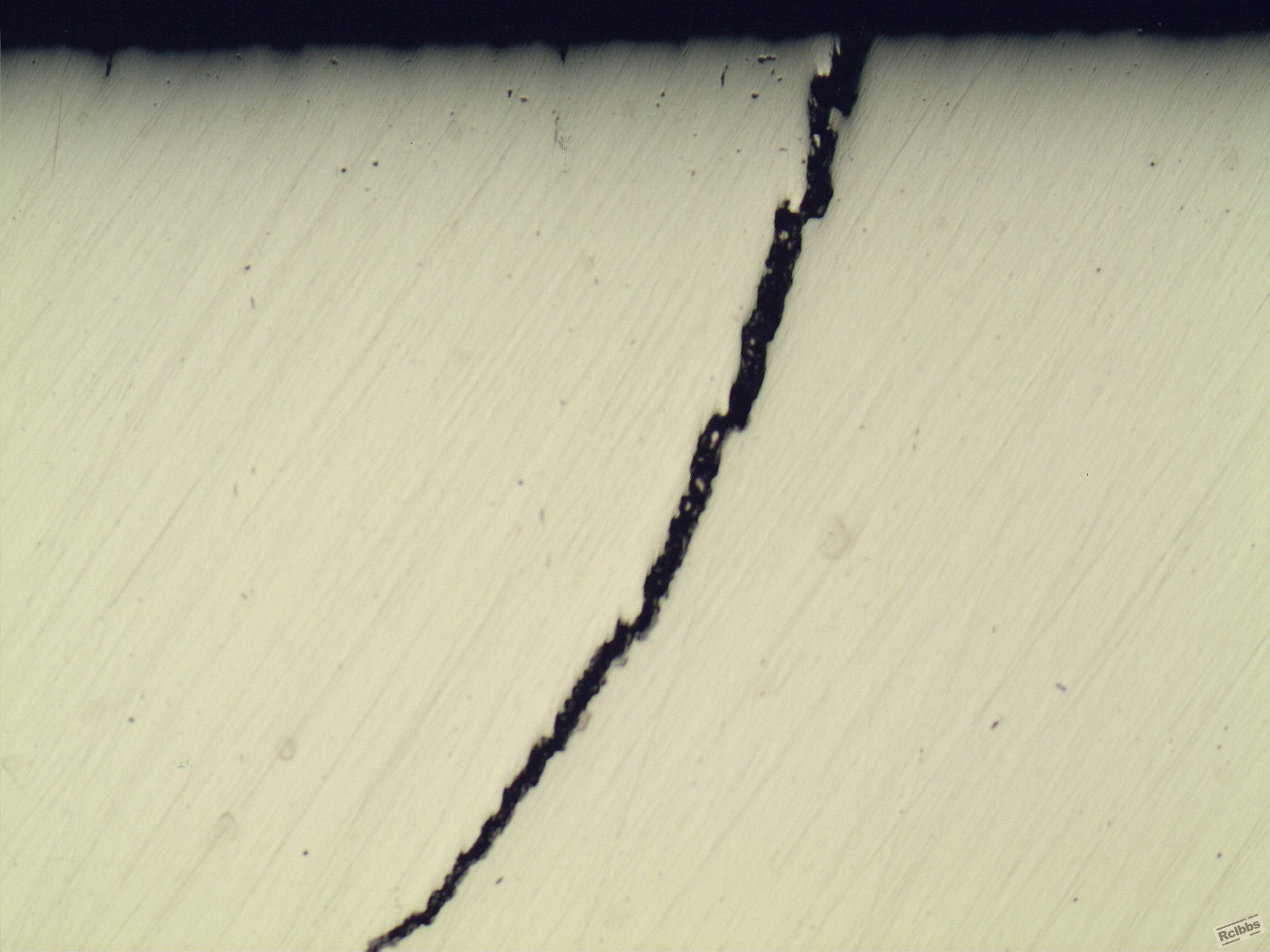

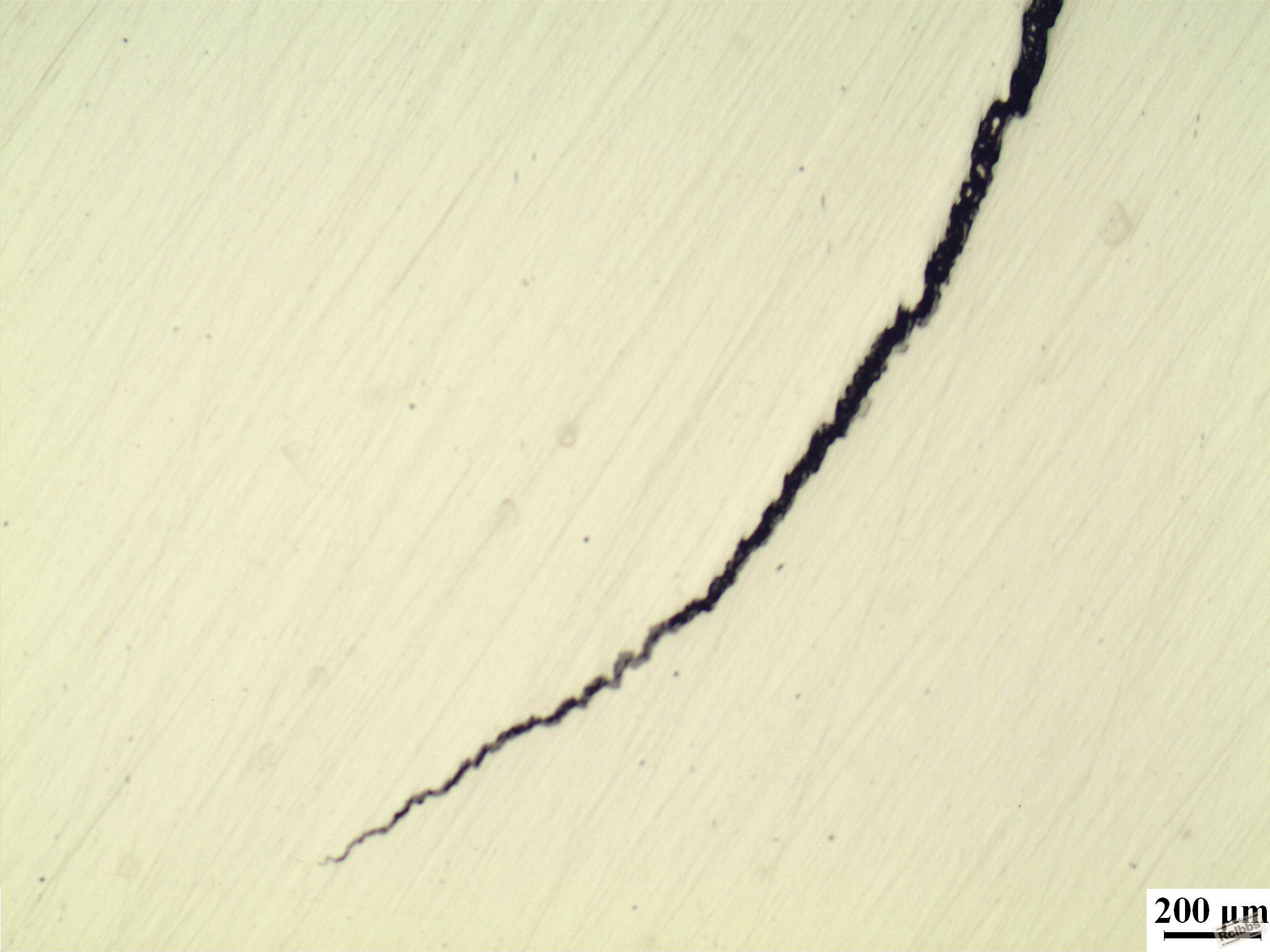

裂纹头部未腐蚀照片(50X)
裂纹尾部未腐蚀照片(50X)

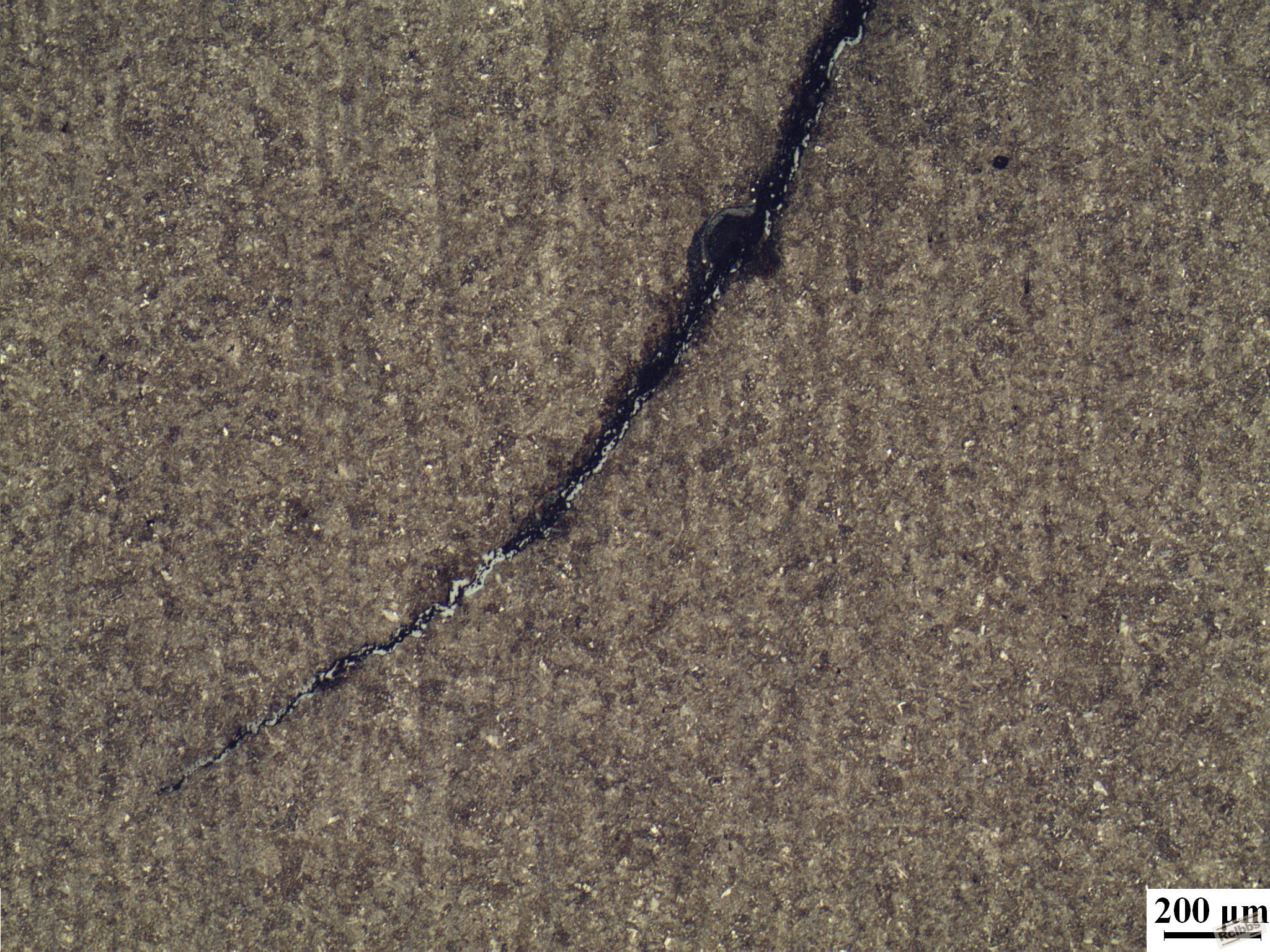

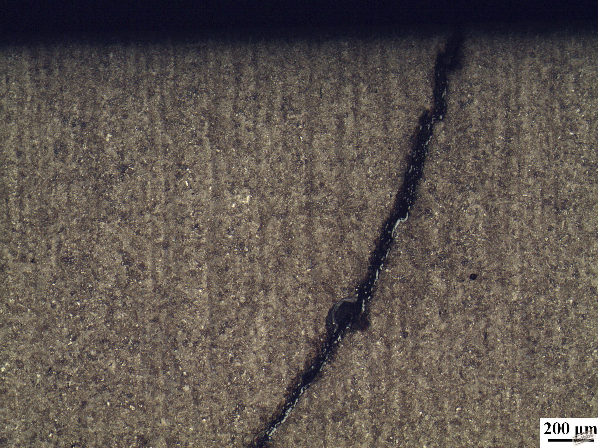

裂纹头部照片(50X)
裂纹尾部照片(50X)
发表于 2013-7-18 20:36:09 | 显示全部楼层
有没有可能是淬火裂纹,经过高温回火形成灰白色氧化物夹在裂纹中间?
 楼主| 发表于 2013-7-18 20:39:56 | 显示全部楼层
gtn1314 发表于 2013-7-18 20:36
裂纹边缘白色是否为白色脱碳区?如是,那应该在最终热处理前就已经开裂。
谢谢您的回复,如果是热处理前的裂纹,为什么裂纹的两边没有脱碳呢?裂纹内部的氧化物似乎相当的少啊?这个比较困惑
发表于 2013-7-18 20:44:39 | 显示全部楼层
要看具体回火温度和设备了,用保护气氛回火就不会脱碳的,工件干燥、温度低、时间短也不会形成脱碳。

35#介质是什么,油?看金相淬火温度低了,有铁素体,未溶的,可以提高一点温度。35#介质如果是35#机油的话,可以把温度提高到850°C。从裂纹看,是淬火冷却不均匀形成的,裂纹处冷却太慢,可以用冷却快一点的介质。

正常的调质组织,索氏体+少量的铁素体。但裂纹处有氧化铁。
