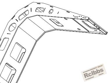

555.jpg 5mm厚的Q235B钣金件焊接后一定需要去应力退火吗?焊接后需要机加工,有尺寸精度要求!

发表于 2013-7-19 17:08:50 | 显示全部楼层
要的,否则加工后变形就报废了。
发表于 2013-7-19 22:15:18 | 显示全部楼层
要看焊角大小,如果是连续焊,焊角大一定要退火。
 楼主| 发表于 2013-7-20 10:55:22 | 显示全部楼层
断续焊接,二保焊。在保证强度的情况,尽量减少焊缝的长度和数量,这样也需要退火吗?我听别人说,薄板焊接变形大,但焊接内应力小,是否就可以得出可以不退火呢?
