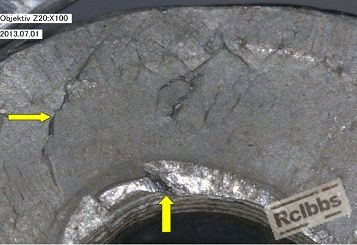

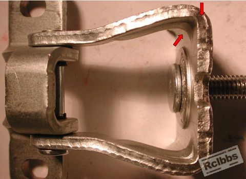

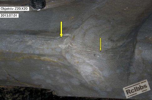

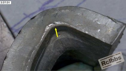

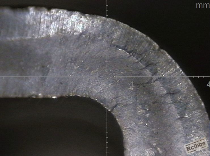

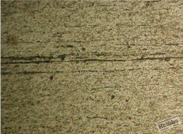

材料QSTE500TM板材,厚度4mm,硬度270-320HV,冲压成型,折弯处取样,零件表层图片20X,组织图片500X,谢谢!高工们多多指点。急...... 取样部位1.jpg 1.jpg 2.jpg Golf A7背门车身件老状态1-1左-20X-7.18.jpg 取样部位2.jpg 加强筋部位横截-20X.jpg 组织-500X.jpg
 楼主| 发表于 2013-7-19 09:36:56 | 显示全部楼层
是轿车门铰链产品,是否材料有问题?

金相图不是很清楚,有带状组织,材料是有问题,如果裂纹与带状组织方向一致,可以说明是材料的问题,如果不一致,可能另有原因。

谢谢指点!请问带状组织是偏析的结果吗?零件折弯处表面20X图片,是加工应力作用造成的裂纹吗?我感觉像材料切边时留下的纹路或折叠什么的。

切边会产生加工硬化,切边后有没有去应力?

应该没有去应力,直接成型,所以表面裂纹比零件内部严重。谢谢指点!
