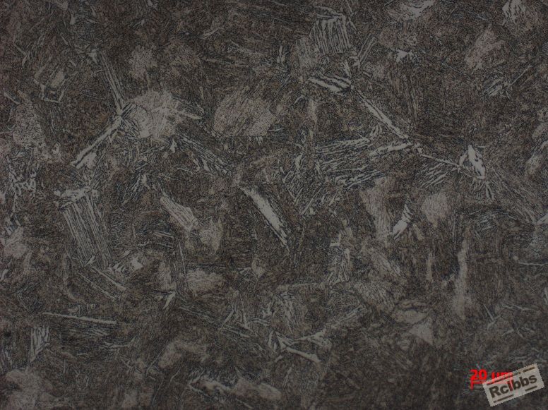

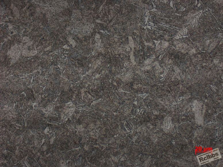

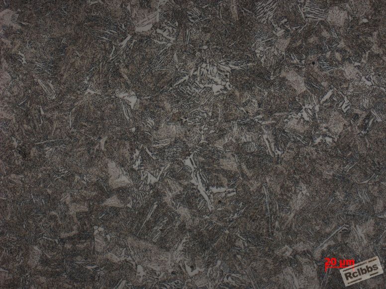

翻到几张老图,大家帮看看什么组织,感觉很杂。若工艺执行正常应该是回火索氏体
材料:0.25C-1.5Mn-0.25Si-0.8Cr-0.4Ni-0.4Mo
工件:最厚的地方大概直径100mm
工艺:850℃退火后调质,900℃/120min+600℃/180min
三张图应该分别是近表面、1/2半径和心部,时间长了,搞不清哪个对应哪个了。。
发表于 2013-7-19 10:44:44 | 显示全部楼层
保留马氏体位向的回火索氏体+贝氏体+少量铁素体,组织不均匀。
 楼主| 发表于 2013-7-19 15:14:36 | 显示全部楼层
是淬火问题么,可能装料装多了,冷却速度不够?
发表于 2013-7-19 21:36:59 | 显示全部楼层
同意二楼说法,冷却不足
发表于 2013-7-19 23:26:10 | 显示全部楼层
金相做的很漂亮,有典型的贝氏体组织,对退火有个疑问,为什么不是正火,正火可以得到均匀的珠光体,利于淬火,感觉正火硬度也满足机加工
签到天数: 27 天
发表于 2013-7-21 15:01:03 | 显示全部楼层
认为存在贝氏体值得商榷。照片中的羽毛状的组织个人认为是热处理前向晶内生长的细针状铁素体(即魏氏组织)在热处理后的遗传组织。因此,组织只是回火S+铁素体。
 楼主| 发表于 2013-7-22 13:25:57 | 显示全部楼层
确实是个好建议,该产品在生产的时候还曾发现横向和纵向冲击相差4、50,不知道正火能否减轻这种现象。
 楼主| 发表于 2013-7-22 13:36:56 | 显示全部楼层
交流为主 发表于 2013-7-21 15:01
认为存在贝氏体值得商榷。照片中的羽毛状的组织个人认为是热处理前向晶内生长的细针状铁素体(即魏氏组织) ...
那些个白色的长条是不是晶界上析出长大的铁素体?如果是的话那羽毛确实可能是魏氏体。。
签到天数: 184 天
发表于 2013-7-22 14:41:23 | 显示全部楼层
恩,我也感觉像退火过程冷却慢导致魏氏组织,在接下来调质过程没有完全消除,而且他的横、纵冲击功差别很大!
签到天数: 35 天
发表于 2013-7-22 14:53:17 来自手机 | 显示全部楼层
淬火加热充分,还会有铁素体嘛?照片我手机上网看不起清楚,应该是冷却不足造成的。
发表于 2013-7-22 22:22:16 | 显示全部楼层
从金相图片看,中间一张应该是近表面,第一张是1/2处,最后一张是心部,图片拍得不错
发表于 2013-7-23 23:29:45 | 显示全部楼层
贝氏体组织??这个还不是很懂....
签到天数: 49 天
发表于 2013-7-24 11:13:47 | 显示全部楼层
原始组织的好坏对热处理后的性能影响很大,不能忽视了!
签到天数: 22 天
发表于 2013-7-25 11:03:06 | 显示全部楼层
没有贝氏体,是回火索氏体加上晶界上的魏氏体组织。
冷却不足。
签到天数: 30 天
发表于 2013-7-25 11:18:34 | 显示全部楼层
是索氏体+铁素体,小面积存在魏氏组织
