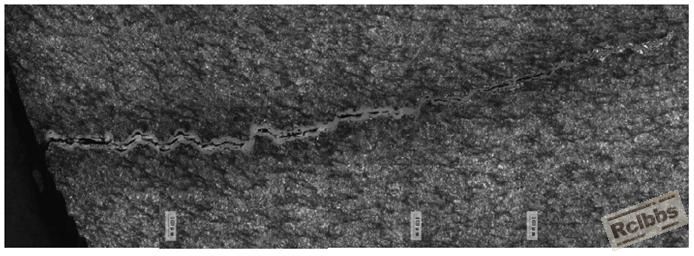

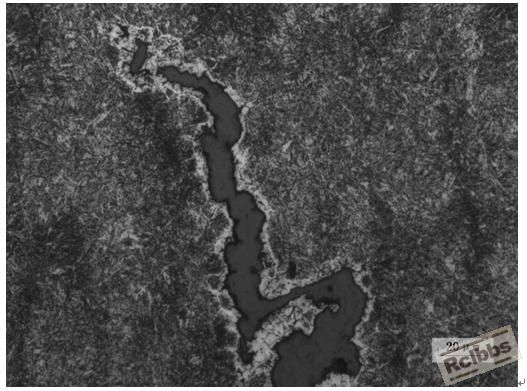

360截图20130719103058967.jpg 360截图20130719103044601.jpg 360截图20130719103017649.jpg
材料:42CrMo
热处理工艺:850±10℃淬火,620±10℃回火
在外观检测时发现裂纹。
个人认为是因为在棒材轧制过程中将氧化物卷入基体中,发生此裂纹可能是因为加工零件时使用的材料可能是料头。
是这样吗?

裂纹处有氧化铁,热加工时产生的折叠引起。

裂纹里的东西可能不是氧化物,是你制样时搞进去的,淬火裂纹的可能性大。请问淬火加热是在什么气氛里进行的?

   第一张图片看到裂纹两边存在脱碳形成的组织,与基体部位正常组织确实不一样。考虑是裂纹在本次加热以前已经存在,裂纹的两面早已与外部气氛相通形成氧化脱碳。不是淬火冷却阶段形成的裂纹,此时形成裂纹温度很低是没有氧化脱碳机会的。
   第三张未浸蚀图片能感觉到氧化物的存在,于裂纹两边各自成行不同于制样进入的抛磨残余物的分布,建议将抛磨残余物冲洗去除干净,用更高倍数放大观察估计能够看到氧化物疏松特征。
   同意你对该裂纹的判断,是材料轧制尾端未切除干净的缩孔残余。

裂纹两侧有脱碳,中间好像有氧化物
