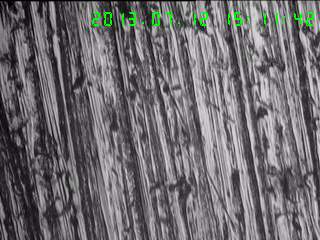

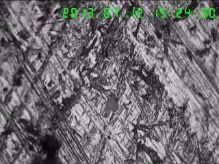

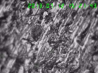

焊接钢管,规格为813*15*12000,要求ASTM A671 CC60 CL32,经热处理后冲击值低得可怜,请各位大虾指教。热处理工艺、冲击试验、金相检测结果如下:
热处理工艺(天燃气炉):正火,910℃保持1个小时,炉冷至650℃左右,再出炉空冷。
冲击试验: 尺寸10×10×55   材质:A516  Gr60   试验温度:-46℃
           母材冲击值为8J, 热影响区冲击值分别为9J, 焊缝冲击值分别为:45J
           金相试验见附图,放大倍数400倍
问题:1、冲击值为什么这么低,此正火的金相组织有什么问题?
      2、如再做一次回火,母材冲击值是否能达到18以上?并请教回火的工艺?
感谢各位热心帮助,不胜感激。

我想问一句,金相制作时有没有抛光

楼主,这正火保温时间从何来呢? A671只写了正火温度最大值。如是楼主试验母材和热影响区不合格,在我看只能换板材厂家了,因热处理要兼顾规范和焊道以及母材性,太难了。

试样制作可能有点问题。主要问题你炉子的温度有很大的问题,建议你检查炉子内的温度及炉温的均匀性。
