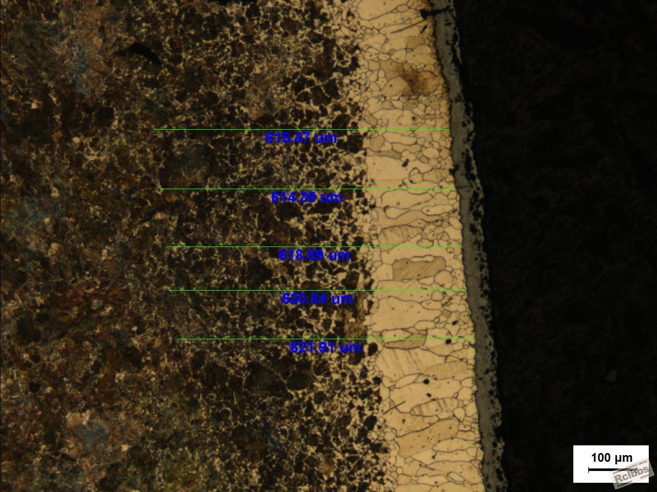

以下脱碳层深度的测定是否正确?
签到天数: 490 天
发表于 2013-7-20 12:15:23 来自手机 | 显示全部楼层
量测基本正确全脱碳层和总脱碳层的范围基本符合标准要求,个人觉得应该取两条平行线的垂直距离,你的点到点的距离看起来不是到工件表面的垂直距离来自: Android客户端

发表于 2013-7-23 09:43:16 | 显示全部楼层
思路应该是正确的,测试方法有点差异。这样测试应该会扩大脱碳曾范围
发表于 2013-7-23 10:37:40 | 显示全部楼层
应该从试样的垂直边缘区检测,那样效果会好点
发表于 2013-7-24 13:32:43 | 显示全部楼层
垂直测更好,斜着扩大了脱碳曾范围
发表于 2013-7-24 13:41:06 | 显示全部楼层
全脱碳和总脱碳的测量方法没问题,结果较准确,是不是在做CNAS能力验证的????
签到天数: 76 天
 楼主| 发表于 2013-7-26 08:31:58 | 显示全部楼层
是在做CNAS能力验证,不知道合不合格啊
发表于 2013-7-26 09:06:28 | 显示全部楼层
总托碳没问题评定范围比较大,标准化IQR:0.1左右;而完全脱碳的评定范围就小了,标准化IQR只有:0.015
用(你的结果-能力验证标准结果)/标准IQR算出来≤2就是满意的结果。就如你的结果总脱碳层没有问题你评出来在0.5-0.75mm这一范围都能通过,而完全脱碳的可接收对于你这幅图应该在:0.21~0.27mm,看你的结果应该是0.21mm刚好。运气不错哦
