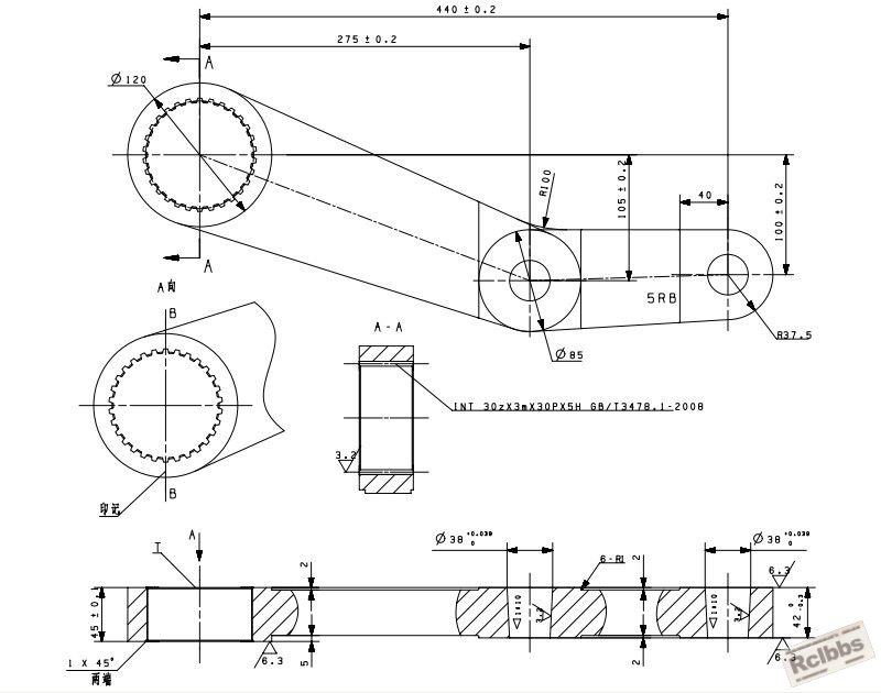

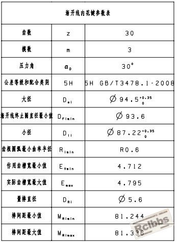

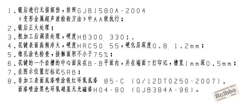

内花键高频淬火,模数为3,淬硬层0.8-1.2mm,见下图,请各位高工给分析下~~
找了好几个厂家都干不了..

内孔感应加热时很困难的,如果是内圆,可以达到你要求的技术条件,内花键就很困难了,因为花键的顶部和底部硬化层是不一样的,不可能都达到同样的硬化层深度。
你这是军品吧,参考的国军标,如果修改技术条件,山东地区能把这个零件赶出来的企业还是很多的。
