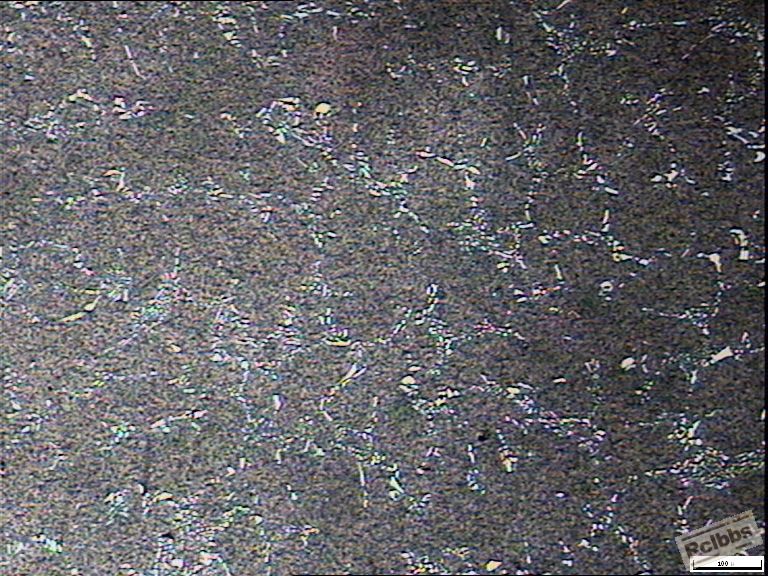

各位好:
   我司近来外发淬火的圆刀片极易开裂,刀片材质为Cr12MoV,硬度要求为HR55-60°,硬度S是合格的。现不知是何原因造成,不知各位公司里是否有用这种材质圆刀片剪料的,应用情况怎样??我司硬度要求范围是否合理,请各老师指导,谢谢!!
图片上传不了呢
签到天数: 156 天
 楼主| 发表于 2013-7-20 11:36:49 | 显示全部楼层
终于可上传了  第一张是金相图片: Cr12MoV 刀金相.JPG    第二张为圆刀片断裂图片:上传不了
请老师帮看下金相哪里有问题,目前淬火的金相不会看,只懂一点正火的金相,谢谢!!

发表于 2013-7-20 11:47:45 | 显示全部楼层
网状碳化物应该是开裂的主要原因
