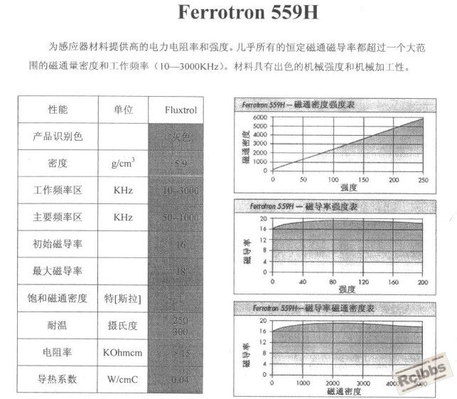

有没有谁了解FLUXTROL ferrotron 559H导磁体性能啊?
发表于 2013-7-20 22:41:47 | 显示全部楼层
资料见附件哦!:lol:lol末了,凑点字数!

zhaoxiao226 发表于 2013-7-21 14:56
谢谢啊。这种导磁体寿命大约是多少啊?
这个真不好恒定,再说了,这也不是我们家的产品,所以咱不能随便定义啊!
发表于 2014-4-2 12:15:00 | 显示全部楼层
我们的感应线圈上面用的就是这个材料的导磁体,寿命很垃圾
签到天数: 35 天
发表于 2014-4-3 00:00:14 | 显示全部楼层
导磁体一般怎么损坏的?
发表于 2014-4-3 18:46:45 | 显示全部楼层
硅钢片的寿命长,但是弗莱克斯的导磁体效率高,这就意味着节能。
   各有所长。
发表于 2014-5-5 11:13:52 | 显示全部楼层
钢铁医生 发表于 2014-4-3 00:00
导磁体一般怎么损坏的?
一般先有裂纹,然后再破损的,破裂的,边角脱落,
