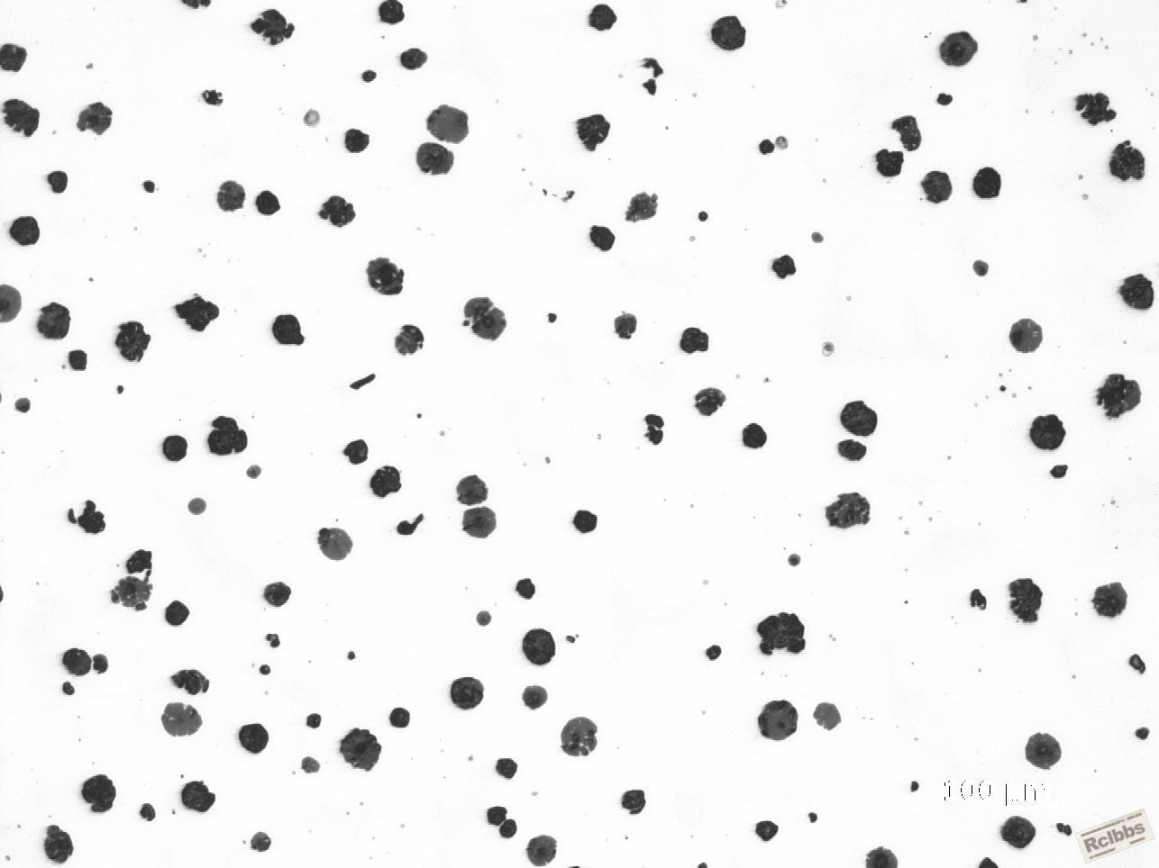

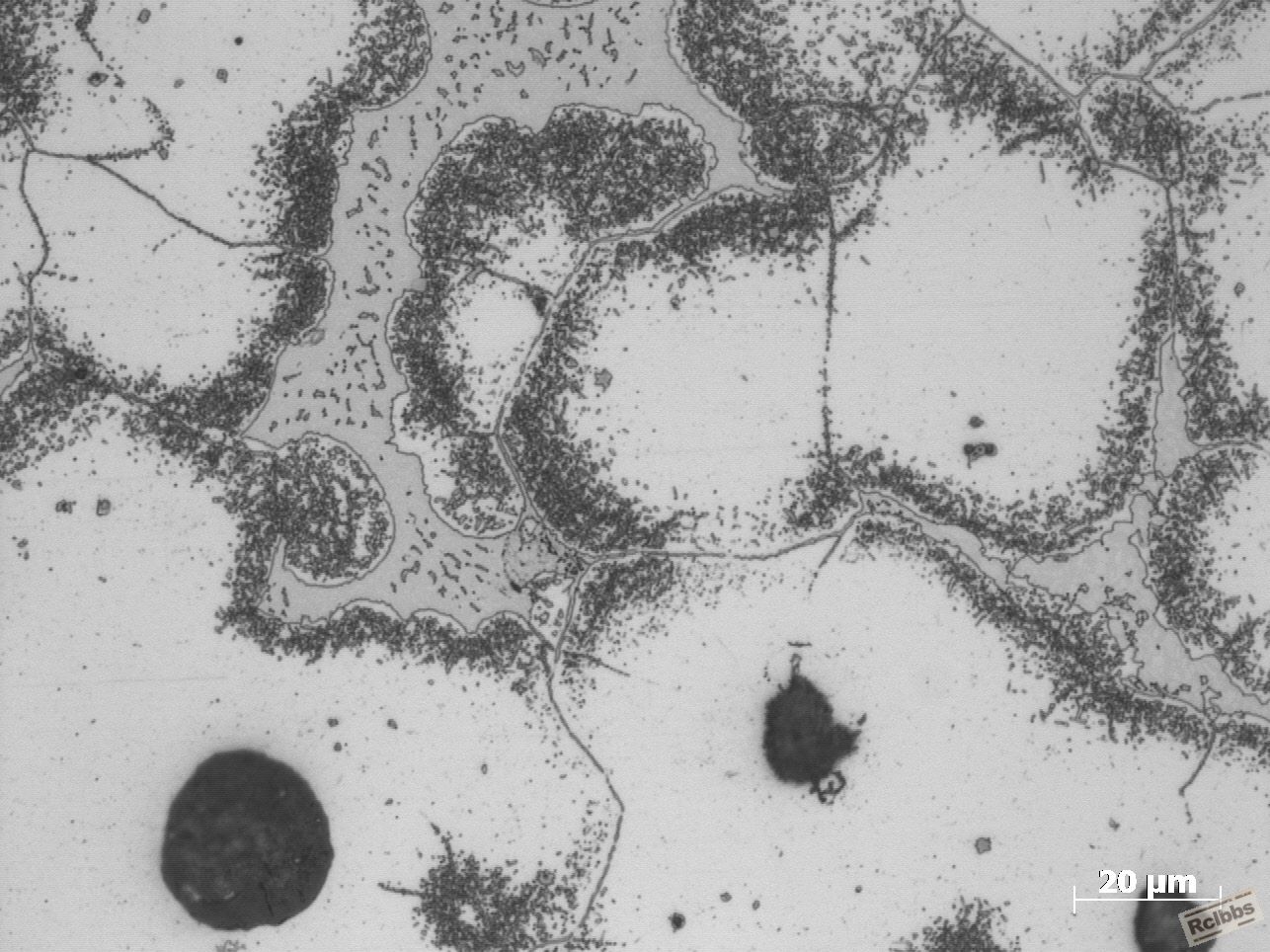

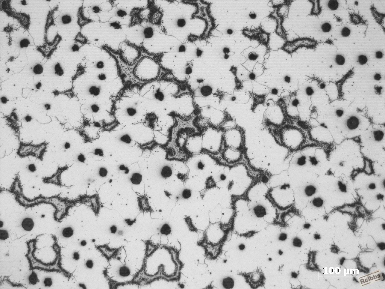

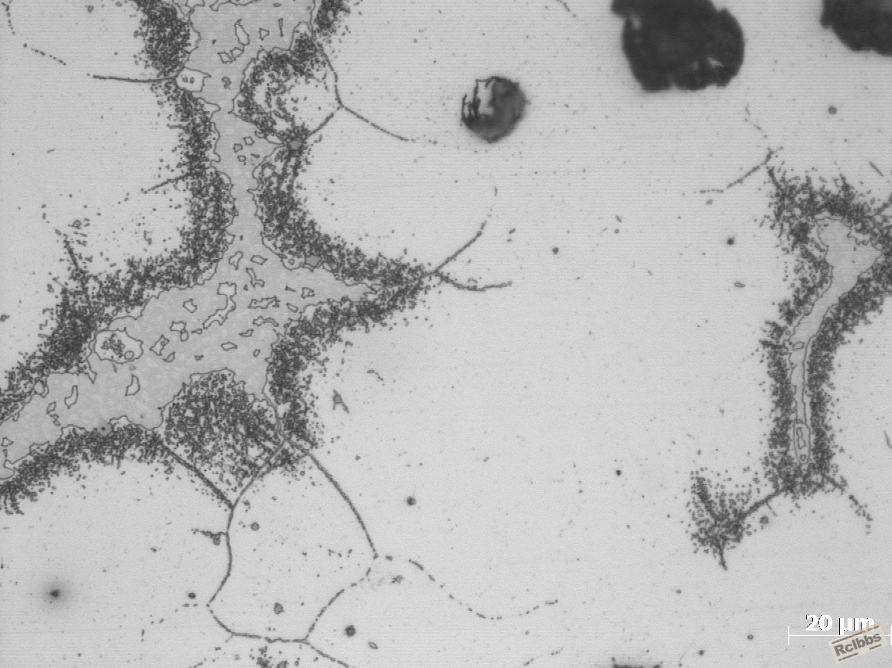

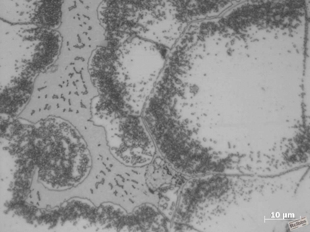

得到一汽车增压发动机排气歧管,闲来无事做做金相。据说此材料为高镍高铬,耐高温材料,因为工作过程排气歧管承受较高温度。对此类材料接触甚少,大家看看是神马情况。

补充一下,材料为球墨铸铁,腐蚀是用4%硝酒浸蚀约一分钟。基体组织应该是奥氏体,但没能浸蚀出晶界等特征。请问,骨骼状及沿晶析出的细条状,以及黑色点状物为何组织?

发表于 2013-7-21 15:10:54 | 显示全部楼层
有数量较多的磷共晶。

骨骼状可以排除是磷共晶,硬度200HV,基体170HV
根据硬度,骨骼状可能是铁素体+碳化物。

黑色点状是石墨吧,感觉骨骼状是铁素体+珠光体

2、基体组织,我个人认为应该是铁素体。为何没形成珠光体,可能材料成分中的元素影响,如Si的含量可能特别多,抑制的珠光体的形成,促进C的石墨化;
3、其中的硬质相,应该主要是磷共晶,硬度检测数据显得低的原因,可能是受基体(铁素体)硬度很低的影响。

我认为基体可能为奥氏体,因为非常耐腐蚀,我用4%硝酸酒精腐蚀了差不多一分钟才出现这个组织。实际上仍未腐蚀出基体的晶界,现在看到的晶界是显示的晶界上的析出物。

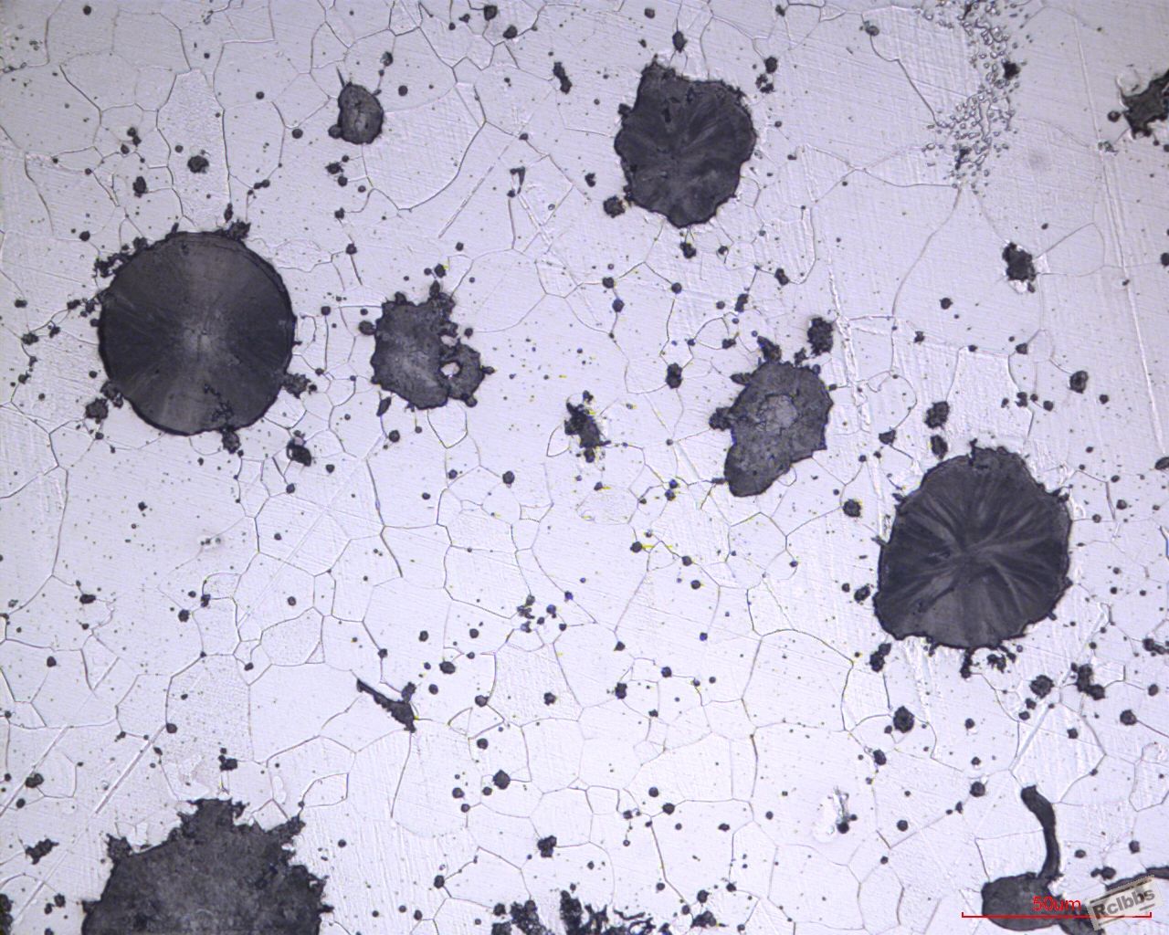

补一张铁素体基体的球铁
铁素体基体球铁
铁素体基体球铁

黑色点状物个人意见倾向于石墨,但有个问题是为何没有聚集成球状或片状石墨?是因为温度较低么?
骨骼状物还是比较认同铁素体,其上的小点及晶界析出物很像吴老师链接贴子上的碳化物的液析及固析。
