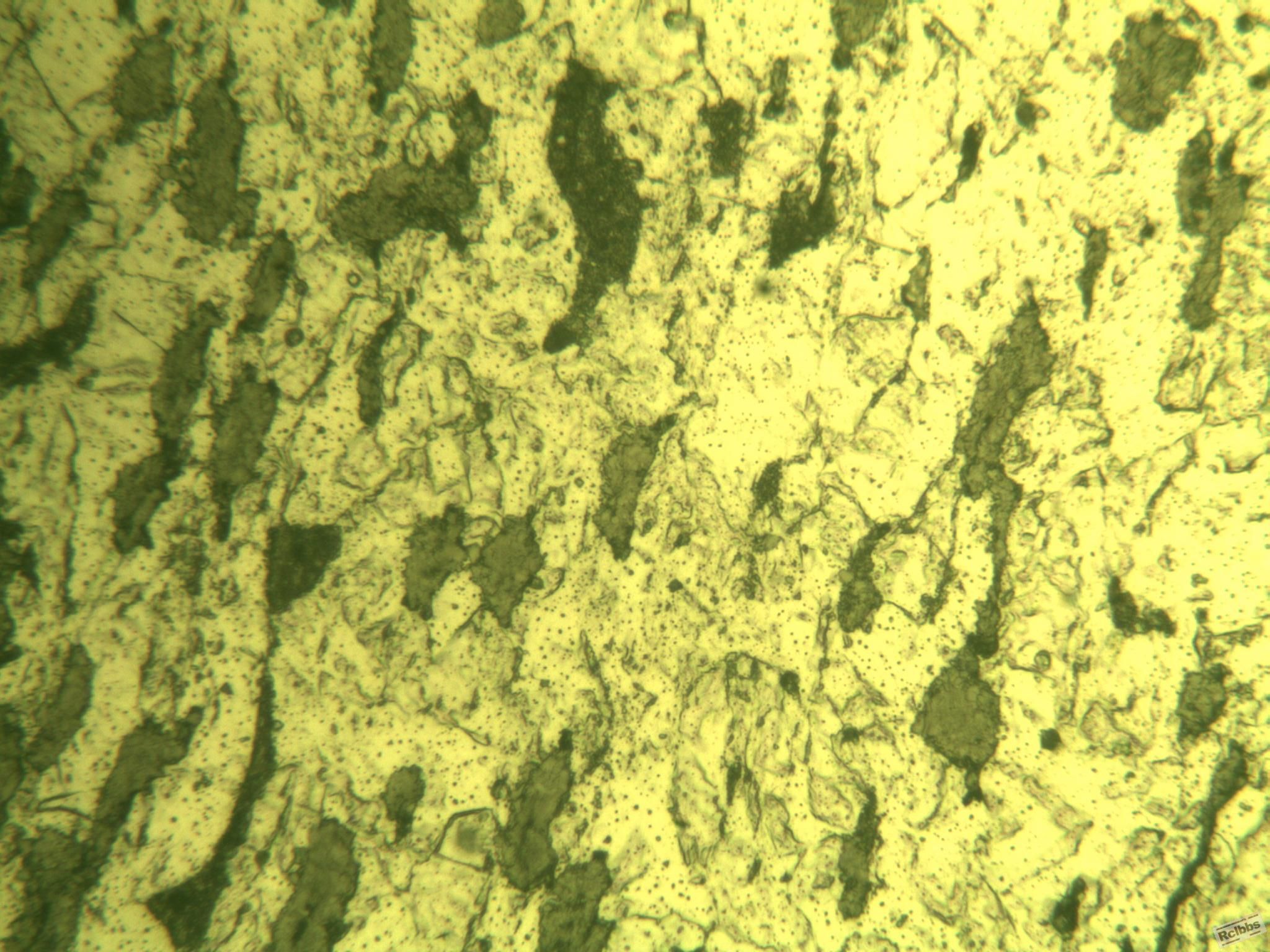

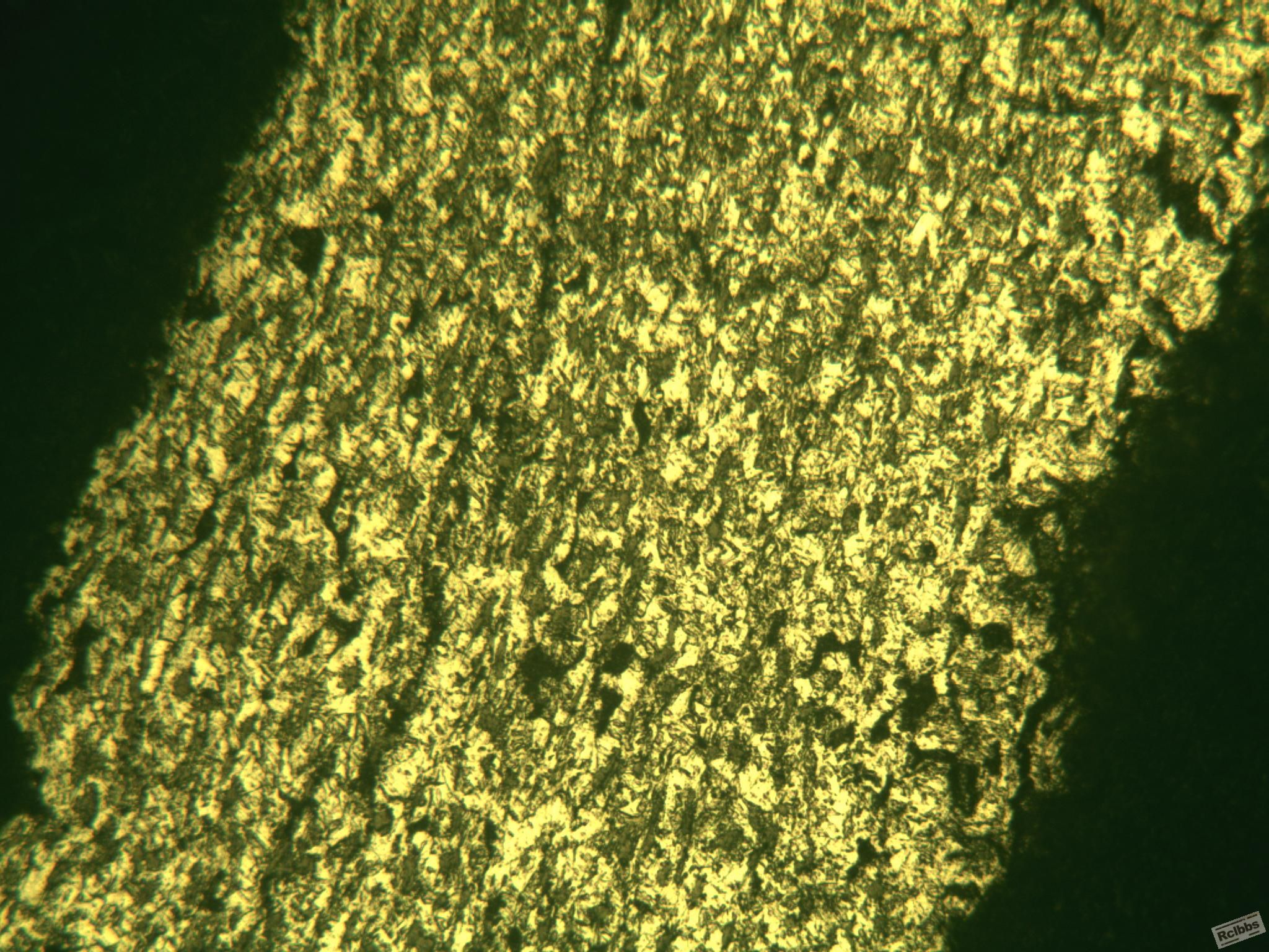

如题,这个铁屑是什么材料呢?
20130707铁屑500 2013-7-5 15-30-45-15.jpg 20130707铁屑100  2013-7-5 15-31-11-781.jpg
个人感觉有点像低碳钢,猜测是20钢正火,求意见

铁素体加块状珠光体,一般的低碳钢

                         不是20#

是低碳钢吧应该-------

像是10钢退火或者正火。

象一种低碳的易切削钢。

只能是初步猜测为低碳钢的退火或正火组织,通过金相判断材料,个人是基本不赞同的,除非是组织比较特别的材料!

10#退火组织,极像------------

不做化学成分,不可能判断出材料呀

水平有限,只能说是低碳钢,含碳量0.30以下吧

我觉得很像低碳钢一类

为什么不是回火组织呢?

楼主可以先判断珠光体的占图片内的体积分数~~~用体积分数X珠光体含碳量(0.8)  就可以大概估算含碳量

低碳钢的退火或正火组织,是不是20钢不好判断。

应该是20#  或30#~~~~~~~~~~~~~

难度有点大,大致看一下铁素体和珠光体的比例,然后根据铁碳相图中的杠杆原理算出来,最好打一下能谱。
