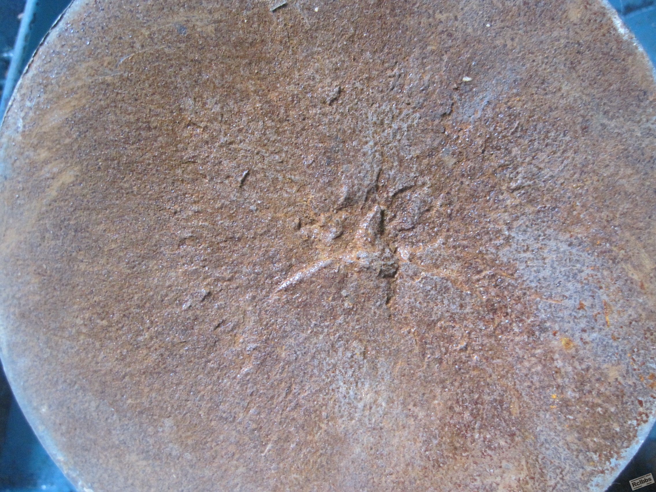

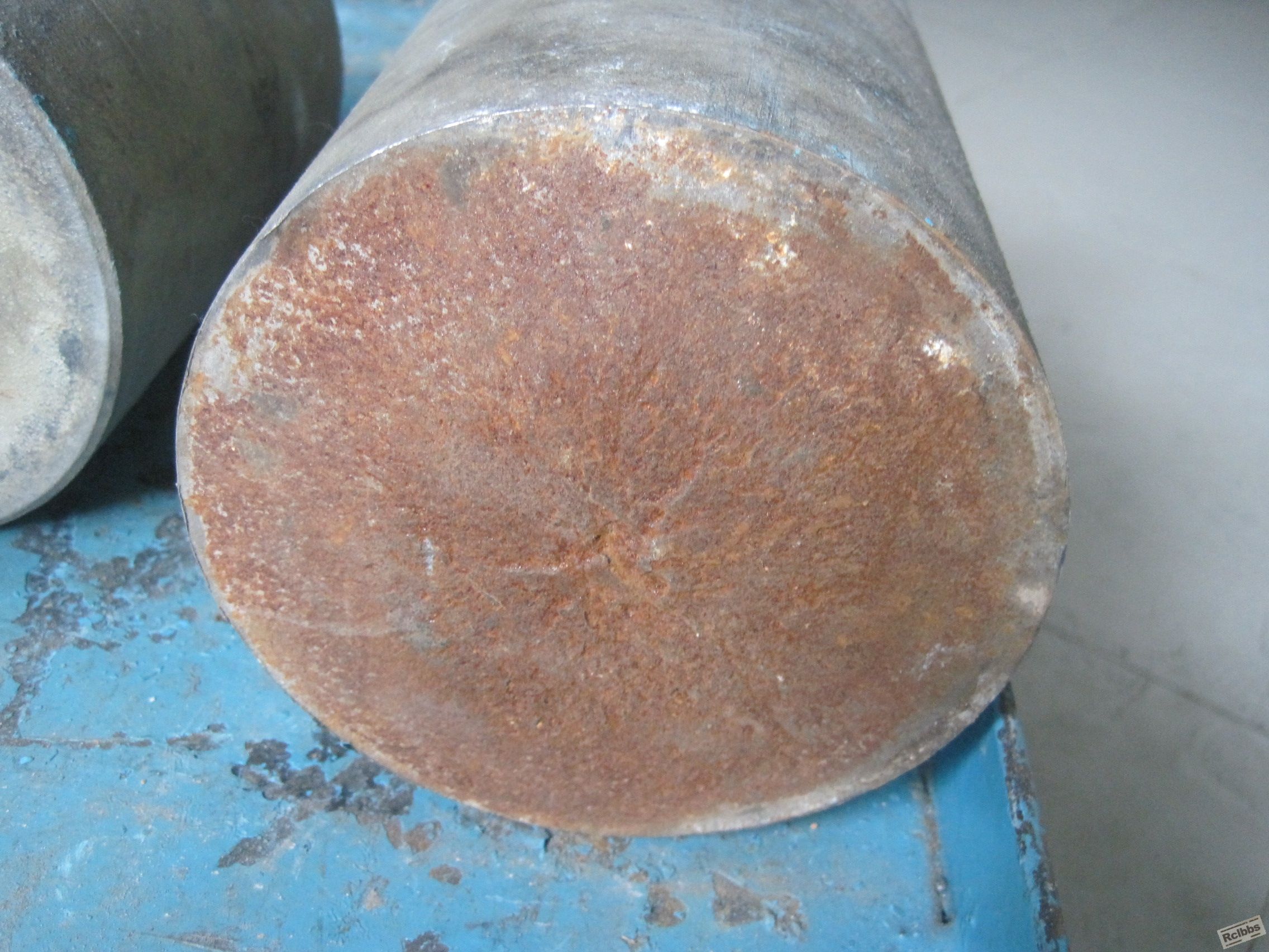

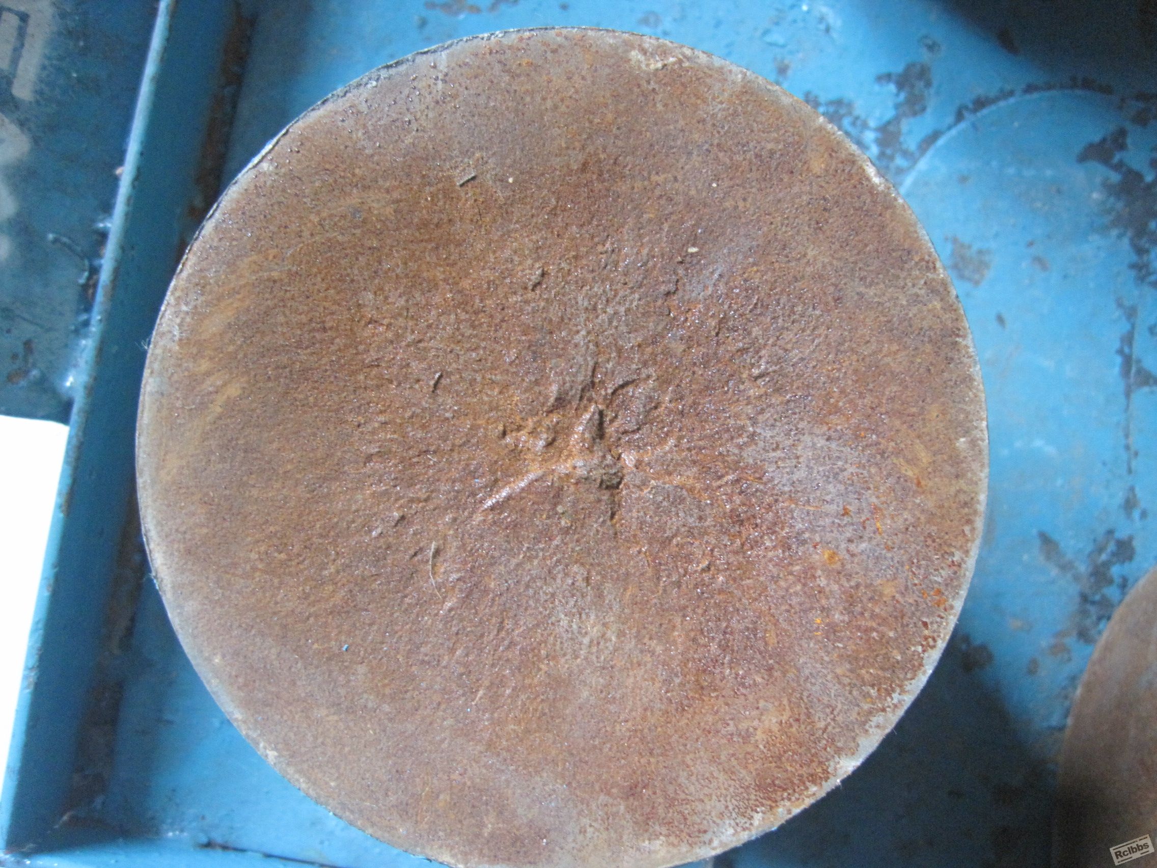

各位大侠,如果您拿到这样的断裂面您将如何准确的确定裂纹源的地方?求方法?工件为圆棒料,其他信息正在收集

断口上看,觉得是周向起源

断口不是特别清晰,像是扭断的,断裂源在整个圆周上,中心是最后断裂区。

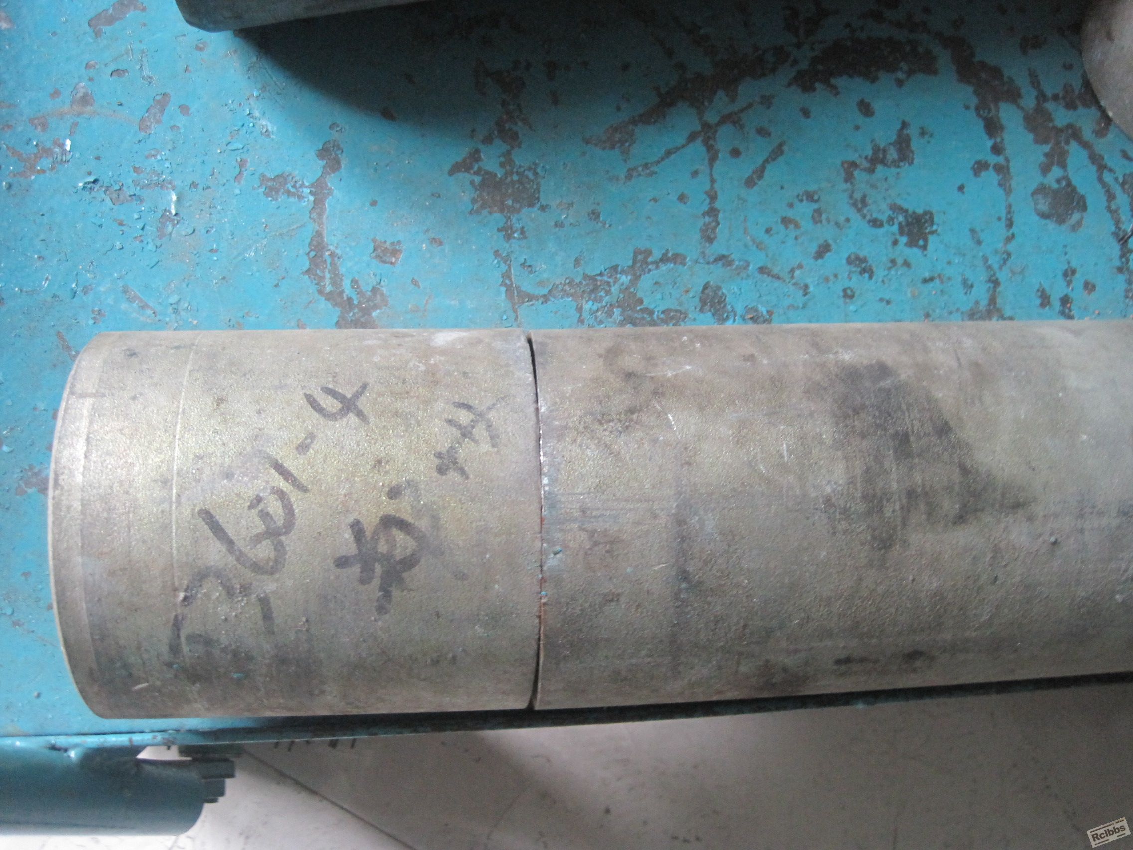

这个是矿用液压支架上用的销轴,具体受力状况正在调查,不知这个断面可否敢用什么清洗?求指点

谢谢您的指导,不知可否在图上标记出断裂源的位置,非常感谢

可以用丙酮清洗一下。这个怎么生锈那么严重呢?

能否上传一下现场图

哦,这个是矿上返厂的工件,具体怎么受力只能参考设计图纸来模拟工件受力状态了,目前正在收集资料。呵呵。。谢谢你的帮助

你看看哪些是旧伤,个人觉得那里是起源处,
