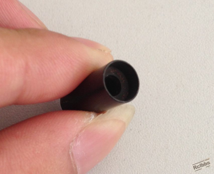

求教,如图照片的产品零件,材料为A3钢的,盐雾试验要求≥24h,最薄处的壁厚只有0.35mm,试问:用软氮化是否会对最薄的壁厚产生影响,比如清脆,还有软氮化后表面颜色是黑色的还是白色的?如果用其他工艺,怎么样能解决此A3钢材料的防盐雾作用(工作中此零件还要有耐磨效果,要有一定的硬度,与弹簧配合使用)。 e850352ac65c103859f8ad48b3119313b17e89b1.jpg

A3可以软氮化,可以抗腐蚀,但是硬度不高。

用低碳钢做氮化,目的就是抗腐蚀,一般对硬度不做考核,只要考核化合物层深度和盐雾试验时间。LZ的零件做软氮化是没有问题的,至于你说的零件是黑色还是白色,这个主要是看工艺有没有加后氧化,做了后氧化就是黑色的,单纯的软氮化就是白色的。国外对有抗腐蚀要求的零件都要加后氧化工艺,在零件表面形成一层致密的四氧化三铁,以起到抗腐蚀作用。而LZ的零件需要做盐雾试验,所以坑定需要做后氧化,零件出来就是黑色的。目前国产的淡化设备好像带后氧化的不多!

这个工件用QPQ技术很容易做,表面颜色是黑色的。

不知道你的硬度要求是多少,如果要求不高,400HV左右的话,不需要换材料就可以达到。

用QPQ处理没有问题的,只要渗层不太深就没有问题,渗层太深会脆,太浅的话盐雾试验达不到要求。

同样使用软氮化也可以达到400HV的硬度吗,如果可以,那就没问题了,盐雾试验24H+400HV

因为最薄处只有0.35mm,所以担心批量生产会出现脆的问题,个人觉得软氮化会比较好,但如果硬度400HV和盐雾试验24H都可以满足,就没问题了。不知大家软氮化这个要求是否可以到达

QPQ相对来说还好控制一点,QPQ处理时间最好不要超过1h,否则肯定脆裂

可采用Q345,及过去所说的16MN,氮化后硬度可以达到540-570HV1

采用20,氮化后硬度可以达到540-570HV1

如果不改材料,Q235是否可以达到HV400左右?
还有使用Q345,对车削是否要求即将增加?成本也相应增加?
