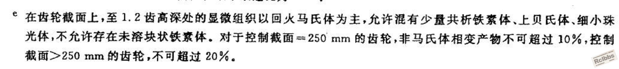

    曲轴调质组织对贝氏体的存在没有明确限制,大约30%左右的粒状贝氏体还算可以的,但是贝氏体回火组织肯定是不如马氏体转变产物回火索氏体,在齿轮调质处理的相关规定较严格:《GB/T 3480.5-2008 直齿轮和斜齿轮承载能力计算 第5部分:材料的强度和质量》对调质齿轮组织要求:
    可见对于非马氏体相变产物,以工件大小部位而定。特殊部位的组织要求比较严格。
