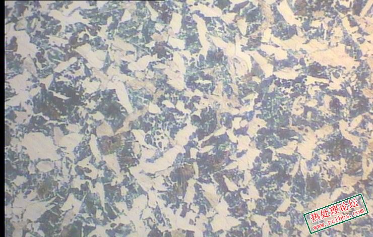

请大家欣赏一张我拍摄的金相图片。该产品材料为35#钢。我认为是珠光体+铁素体,基本为锻造状态组织。我是用100倍的物镜拍摄的。我不知道怎么转换成原倍数jpg的图片,抱歉。有会的朋友教教我。

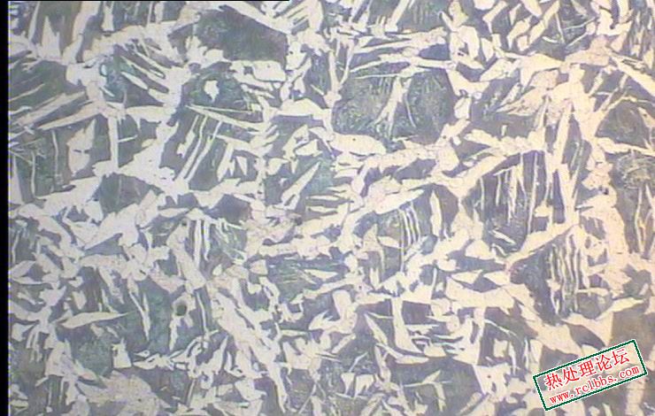

看一张正火组织金相图片
该产品材料为35#钢,正火状态。请大家帮我分析一下产生此组织的原因,发表自己的高见,一起学习。该图片我是用100倍物镜拍摄转换成jpj格式的,大家看到的图片大约为200倍。我个人认为此正火组织不合格,是正火温度过高造成的吗?

1#和2#是两个不同产品的金相图片,应该发两个帖子,不小心点成回复成一个帖子了,请大家原谅,特此声明。

第一张图片铁素体成粗网状,并且有魏氏组织;第二张为大块状铁素体.但是没有细化;个人见解.供参考.
发表于 2008-3-1 10:19:46 | 显示全部楼层
从金相上看应该是两个产品,第一个锻造比要小于第二个,应为第二个晶粒破碎的较严重。但是两者的锻造温度都不是很高,应该属于正常组织

回复 #1 红树 的帖子
锻造温度偏高,导致晶粒粗大且魏氏组织较多。

回复 #2 红树 的帖子
正火温度偏高,保温时间不足,冷却速度略差。

回复 #7 初来乍到 的帖子
怎么能看出是正火温度偏高了呢?
保温时间不足好象能看出来,但是怎么可以看出冷却速度略差呢?

第一张图片是明显的魏氏组织图象,铁素体呈网状分布并有穿晶铁素体,估计是锻造温度偏高,冷却缓慢造成的。

非常感谢大家的真诚回帖。以上两张图片都是按照正火状态送验的。

第一张为过热,第二张为欠温

针状的铁素体,这应该是魏氏体组织吧

发表于 2009-2-19 08:19:45 | 显示全部楼层
这是不是组织遗传造成的?
发表于 2009-2-19 08:55:16 | 显示全部楼层
回复 5# 天天小非 的帖子
天天小非老师在5楼的回复是不是笔误?第一张图片应该不是正常组织吧`然后你在12楼说两者均不合格.

发表于 2009-2-21 11:22:06 | 显示全部楼层
第一张有魏氏组织,第二张铁素体仍较大,正火冷却不够

发表于 2009-5-7 21:43:50 | 显示全部楼层
第一个典型的魏氏组织 F穿晶 并有位向 第二个 正火温度不足 晶粒均

回复 15# ipsen 的帖子
第一张是正常组织,是锻造后正常组织,但是不符合使用要求,产品锻造后一般采用正火处理,降低锻造内应力和降低脆性.
