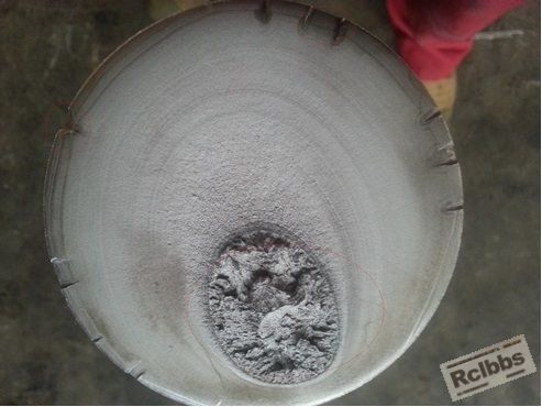

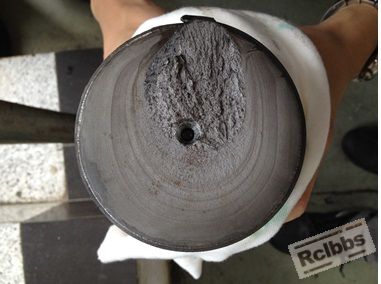

这是两根带钢轧制用卷取机的主轴,分别使用中断裂, 断轴.jpg 断轴二.jpg 断口二.jpg 断口一.jpg 其中一件轴断口边缘有奇怪的台阶

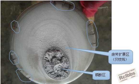

很明显的多源性扭转弯曲疲劳断裂,轴周边存在多个小台阶,台阶处为疲劳源(如图中所圈),不同疲劳源相遇形成小台阶,疲劳扩展区相对较光滑,明显可见疲劳贝纹线,瞬断区位于轴中心偏下处,表明该轴受弯曲应力

可以分别在小台阶处、横向、纵向取样进行分析

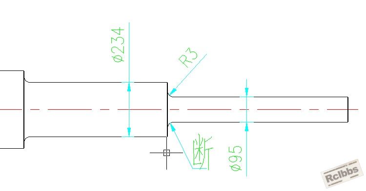

R3处表面质量、表层材料热处理质量有重大嫌疑,建议以此入手进一步检测

两张图片的共性问题:1、断口都是疲劳断裂;2、裂纹源都位于表面;3、都位于台阶处。说明台阶处机加工表面光洁度不够或者轴调质后弯曲校直造成应力过大甚至产生微裂纹。

你这是什么材料?热处理方式?从提供的照片看,应仔细检查断裂处表面加工质量。另外R3能不能放大?

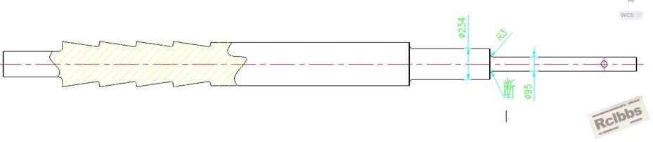

从设计角度来看φ234到φ95直径差距过大,只用R3来过渡,实在过小!此轴设计的合理性有待商榷。

1、轴起直径从95过渡到234,中间只有R3的过渡圆弧,无论是受弯曲还是扭转应力集中系数都很大。
2、从断口来看,受扭转力不很大。主要是受弯曲应力特别严重。这可能是使用中,轴承磨损、轴承座偏移或安装不当造成粗端(直径234)与细端(直径95)的轴向弯曲。在轴旋转工作中,受大负载工作,过渡处应力集中,疲劳开裂扩展,最后形成轴断裂。当然,断口形成还与材料、金相、硬度、强度,表面粗糙度、杂质等有关。
