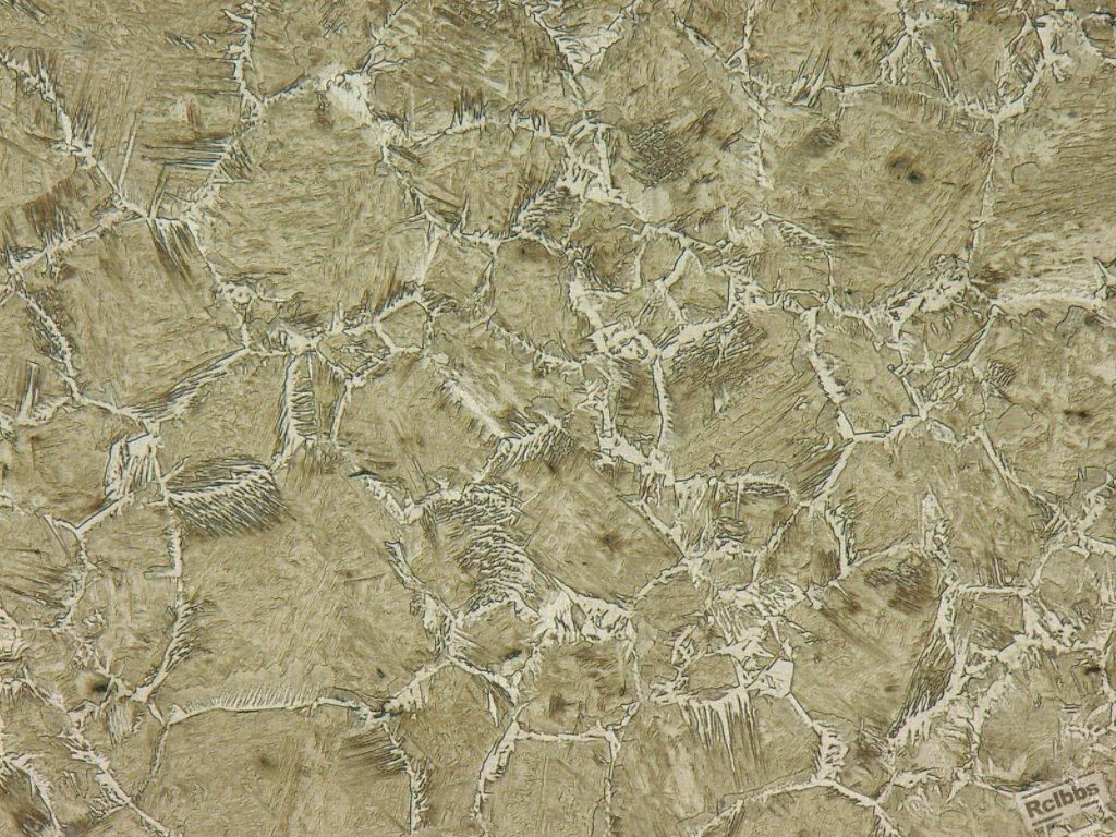

抱歉,成分有误 C含量应该是0.17
成分:C 0.17 Mn 1.0
硝酸酒精腐蚀,硬度HRB92
签到天数: 139 天
发表于 2013-7-23 17:03:54 | 显示全部楼层
我觉得是淬过火, 有上贝和马氏体,
签到天数: 107 天
 楼主| 发表于 2013-7-23 17:25:09 | 显示全部楼层
签到天数: 525 天
发表于 2013-7-23 18:12:36 | 显示全部楼层
这个图片的颜色会不会令人误解,
签到天数: 107 天
 楼主| 发表于 2013-7-23 18:36:17 | 显示全部楼层
197971500 发表于 2013-7-23 18:12
这个图片的颜色会不会令人误解,
抱歉,C含量有误,应该是0.17
我重新调过颜色,基本没有多大变化,马氏体板条还是非常非常明显,但是供应商咬定是870淬火+620回火
发表于 2013-7-23 18:54:13 | 显示全部楼层
需要知道你的取样部位,如果材料较大又是心部组织,
  我倒认为这个是锻造组织
签到天数: 107 天
 楼主| 发表于 2013-7-23 18:57:19 | 显示全部楼层
  我倒认为这个是锻造组织
原材料为管材,厚度大约6mm
签到天数: 24 天
发表于 2013-7-23 20:42:11 | 显示全部楼层
淬火前的温度多少啊?这网我觉得倒像是先析铁素体,可能是淬火前温度降的太多了。如果是加热温度不足造成的网状,我觉得应该没这么完整。
签到天数: 107 天
 楼主| 发表于 2013-7-23 20:54:55 | 显示全部楼层
清霜 发表于 2013-7-23 20:42
淬火前的温度多少啊?这网我觉得倒像是先析铁素体,可能是淬火前温度降的太多了。如果是加热温度不足造成的 ...
我也觉得先共析的铁素体,而且加热不足也不会是针状。
但是具体的热处理过程不了解。
我疑惑的是:看组织,感觉回火的程度很低,但是供应商说620回火,高工怎么看?
签到天数: 139 天
发表于 2013-7-23 21:06:51 | 显示全部楼层
但是具体的热处理过程不了解。
我疑惑的是:看组 ...
现在你测试硬度是多少? 还有做光谱测试了吗?
签到天数: 133 天
发表于 2013-7-23 21:09:56 | 显示全部楼层
我看组织是马氏体+网状铁素体+上贝氏体,没有看出高温回火的痕迹,可以用维氏硬度计打一下马氏体区域硬度
签到天数: 107 天
 楼主| 发表于 2013-7-23 22:15:28 | 显示全部楼层
HRB 92—100
光谱显示没问题
签到天数: 107 天
 楼主| 发表于 2013-7-23 22:16:14 | 显示全部楼层
没有显微硬度计~~~~~~~~~~~~
签到天数: 525 天
发表于 2013-7-24 09:13:19 | 显示全部楼层
传张100倍的图片上来看下。
签到天数: 107 天
 楼主| 发表于 2013-7-25 09:31:23 | 显示全部楼层
谢谢各位的帮助,目前事情已经搞明白。
我把材料又进行了600度半个小时的回火,强度立即下来了,重新做金相组织为典型的F+S回,应该是假调质的东西。
一楼的组织个人判定为:网铁+上贝(或魏氏组织铁素体)+回火马氏体。
发表于 2013-7-28 15:56:24 | 显示全部楼层
同意2楼,8楼,11楼的看法马氏体+网状铁素体+上贝氏体+魏氏组织,没有看到高温回火索氏体组织,说明没有经过高温回火;还有材料本身有缺陷,不排除锻造和退火工艺不良引起魏氏组织;还有原材料为管材,厚度大约6mm,淬火介质是什么?油还是水?也可以是温度高,冷却不当引出现魏氏组织;关于形成大量上贝觉得加热温度淬火前有所下降,接近等温淬火了;
签到天数: 107 天
 楼主| 发表于 2013-7-28 19:12:02 | 显示全部楼层
紫琅人 发表于 2013-7-28 15:56
同意2楼,8楼,11楼的看法马氏体+网状铁素体+上贝氏体+魏氏组织,没有看到高温回火索氏体组织,说明没有经过 ...
怎么区分W和B上?
签到天数: 25 天
发表于 2013-7-28 21:08:21 | 显示全部楼层
hovely 发表于 2013-7-28 19:12
怎么区分W和B上?
我感觉上贝向晶内成条状   网状铁素体在晶界上连续
签到天数: 107 天
 楼主| 发表于 2013-7-29 08:27:13 | 显示全部楼层
谢谢你的讲解,但是我说的是怎么区分魏氏组织和上贝
签到天数: 33 天
发表于 2013-7-29 09:14:09 | 显示全部楼层
顶8楼老师,应该是先析铁素体,淬火的转移时间可能过长造成的。
