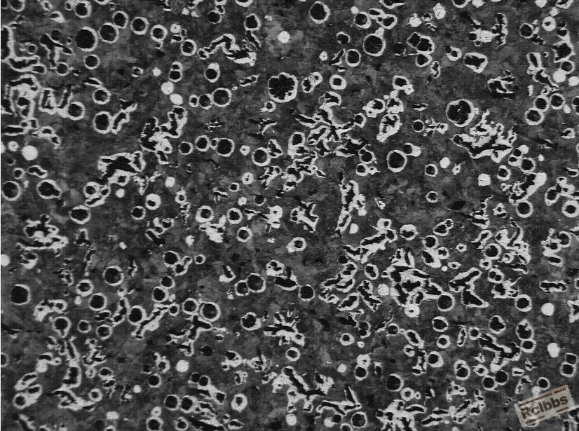

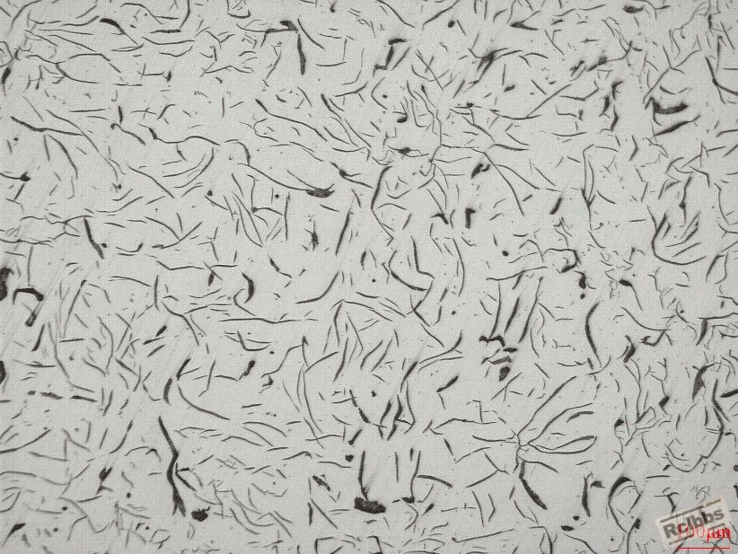

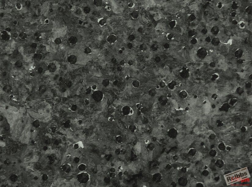

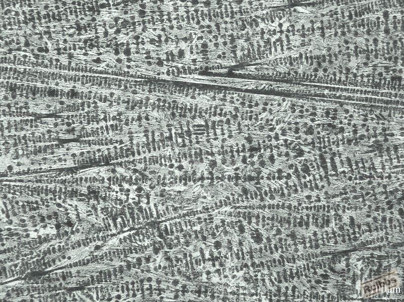

铸铁种类很多的,有白口铸铁,灰口铸铁,球墨铸铁,蠕墨铸铁,可锻铸铁,不同种类铸铁中C以不同的形式存在,每种铸铁根据基体组织的不同又可以分很多牌号

灰口铸铁、球墨铸铁可能出现白口即自由渗碳体碳化物(Fe3C)。
