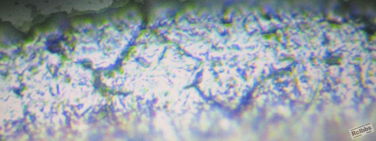

   20CrMnTi渗碳淬火冷处理低回后看试样金相组织,发现最外层有很薄一层的白色组织,不知道是什么,请大家发表自己的看法.
我是保护气氛炉淬火的.
   是白色的是脱碳吗?黑色的氧化物吗?是在哪个环节产生的啊?试片砂光吗?

个人觉得是脱碳,黑色应该不是氧化物。

图片很模糊哦LZ!~有塌边现象,不好乱说,如果是内氧化直接抛光看比较容易定,白色处硬度如何?如果是脱碳估计应该是扩散碳势太低,时间太长!
