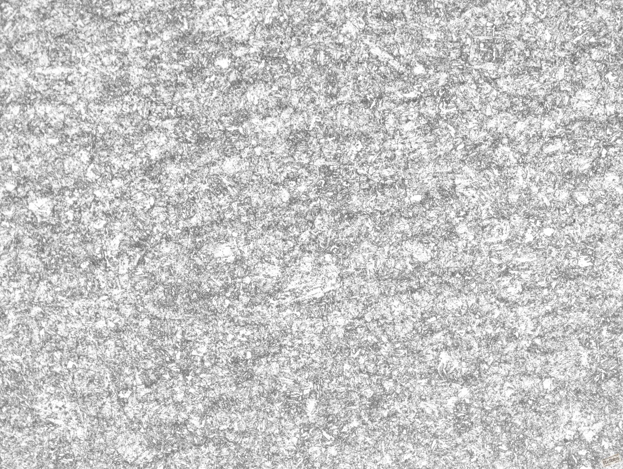

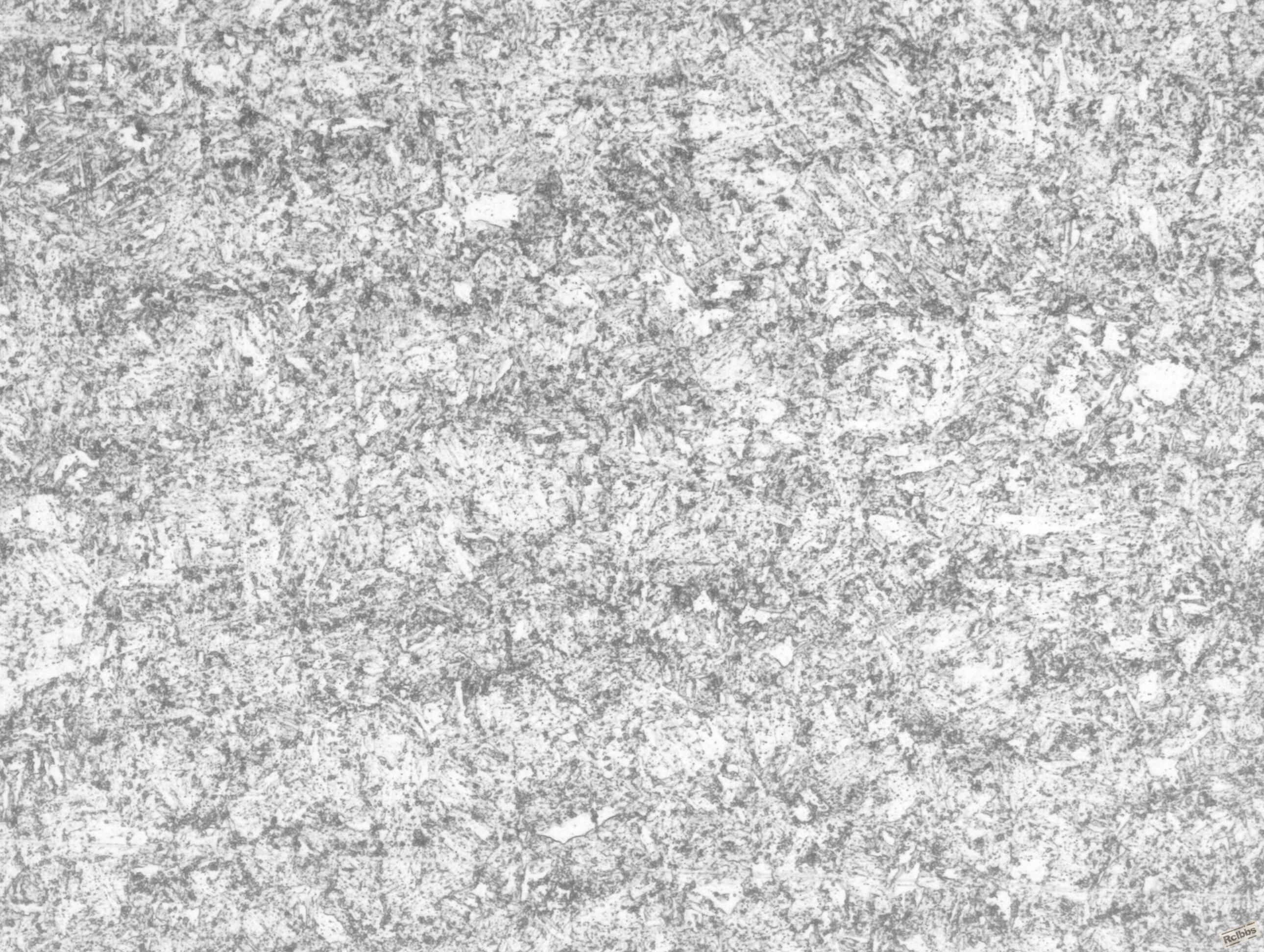

各位大虾,今日本人得到两张金相照片,但是由于对金相知识的极度匮乏,请各位大虾帮忙辨认下是什么组织?
x200
x200
X200
x500
x500
X500

发表于 2013-7-27 09:04:20 | 显示全部楼层
如果是调质处理,这金相应该是回火索氏体。晶粒度7~8级。
 楼主| 发表于 2013-7-27 22:43:41 | 显示全部楼层
确实是调质处理的管坯,谢谢!
发表于 2014-1-29 13:42:33 | 显示全部楼层
组织内尚有未熔铁素体,淬火温度不足地说
签到天数: 437 天
发表于 2014-1-29 18:20:51 | 显示全部楼层
看着像回火索氏体,第二张图片中似乎是有铁素体,看不太清。
