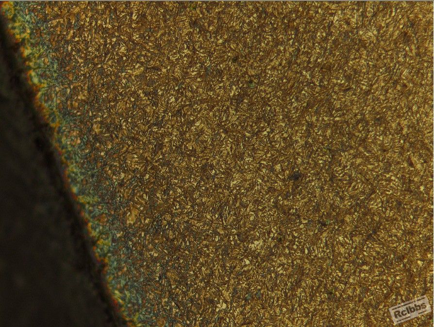

大家帮忙看一下这个20Mncrs5的齿轮试样,经过160℃回火,这个试样是否为回火不充分?
400X
400X

发表于 2013-8-1 20:54:48 | 显示全部楼层
照片的放大倍数是多少?看起来像是400倍的,好像腐蚀的比较深,从以上的照片来看,回火较充分。

发表于 2013-8-1 22:55:27 | 显示全部楼层
感觉残奥有点多了。。。。。。。。。。
从何断定组织回火较充分?

逸缘kun 发表于 2013-8-2 08:39
不知高工您对回火不充分有何见解???
同样的温度和时间再回一次,看看硬度变换

逸缘kun 发表于 2013-8-2 08:40
从何断定组织回火较充分?
从图片来看,残余奥氏体较少,而回火马氏体较多,此图片评级的话,有3级15%左右的残奥。

表明似乎是脱碳了,有铁素体

microsoft 发表于 2013-8-2 20:26
同样的温度和时间再回一次,看看硬度变换
再次回火之后,维氏硬度值普遍下降了30个值。
这点硬度下降值应该是不多

同样的材料比我们厂做的好,你的工艺是什么

将一小块补充回火,然后和未经补充回火试样镶嵌在一起,腐蚀相同时间,看看残奥数量,组织颜色的深浅,打打显微硬度做做比较。如果金相组织,显微硬度相差较大就说明回火不够充分。

microsoft 发表于 2013-8-6 21:40
这点硬度下降值应该是不多
最好控制在30以内,基本可以保证回火充分性
