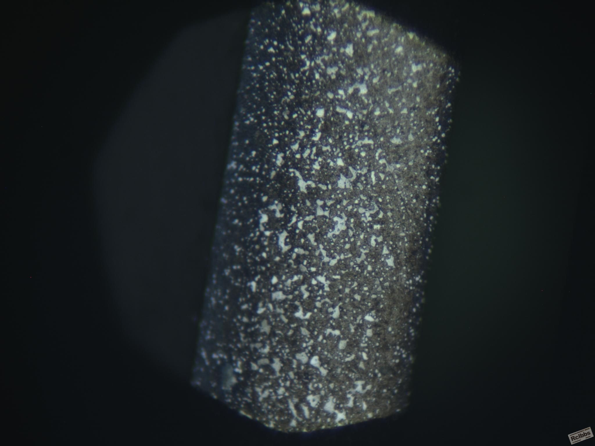

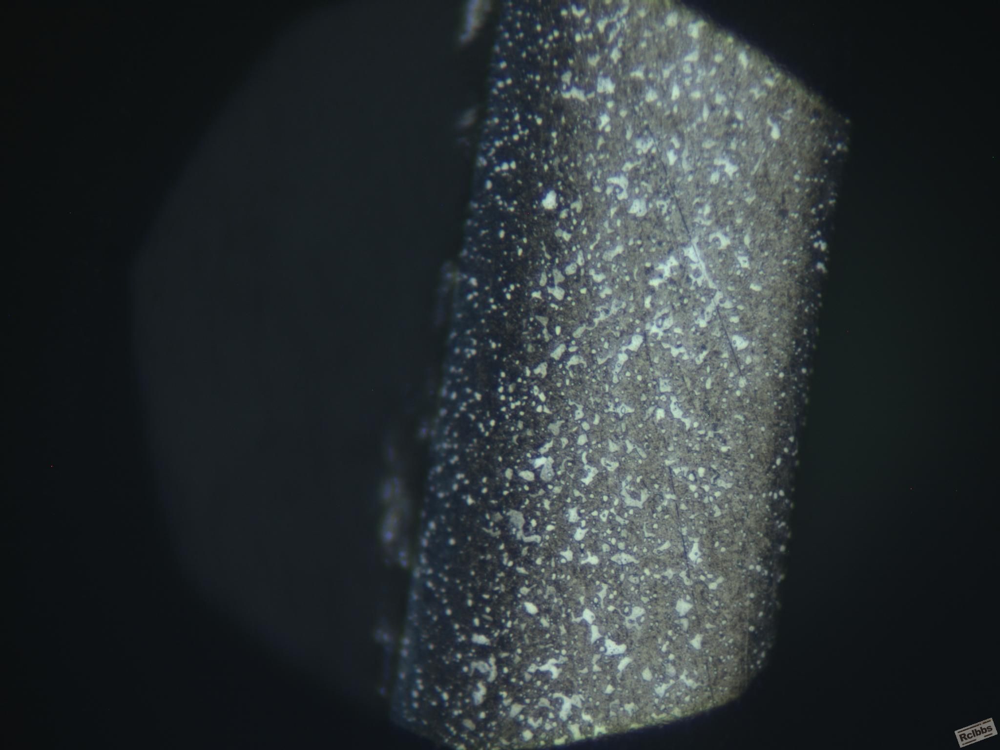

各位专家:材料T8Mn,C:0.85~0.95;Mn:0.40,淬火后表面硬度700~750HV,心部硬度450HV,材料厚度0.14,网带炉淬火,请教心部是些什么组织?淬火前为球化退火组织,图片400倍。

保温时间不足,未能完全合金化,没烧透

楼上老师能解读一下具体是什么组织吗?马氏体+屈氏体+碳化物?那大块状白的是未熔碳化物?

这个淬火温度高了 个人感觉

楼主,是什么工艺?
签到天数: 587 天
 楼主| 发表于 2013-8-3 14:43:12 | 显示全部楼层
回楼上高工:材料为T8Mn碳素工具钢淬火前球化退火,球化珠光体组织,网带炉淬火,温度760℃,从入炉到淬火结束约20分钟(产品厚度0.14),图中那大块白的是什么?
签到天数: 215 天
发表于 2013-8-7 14:55:17 | 显示全部楼层
碳化物呈各种形态,先前的球化工艺需要改进,保温时间长点,让碳化物能溶解到基体里。心部硬度低,可能是没有淬透,个人看法
