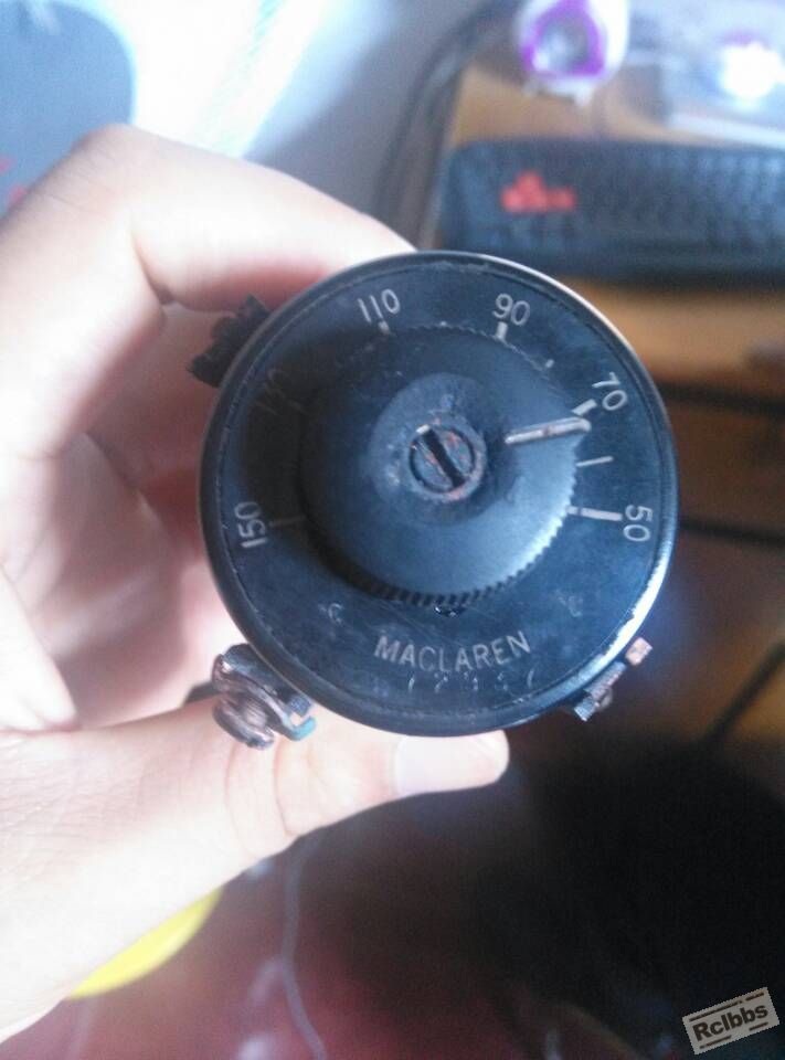

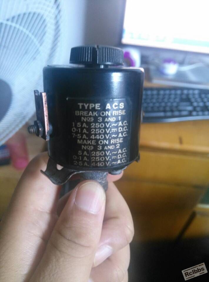

请问图片中的东东是什么
发表于 2013-10-11 20:40:37 | 显示全部楼层
个人猜测:汽车上的油压力开关。

发表于 2013-10-21 11:24:31 | 显示全部楼层
如果是多用炉上的,应该是淬火油测温度的把

发表于 2013-10-21 13:41:02 | 显示全部楼层
没说是什么上面的, 能够确定的是,这是一个开关,而且是可以调节的

发表于 2013-11-2 14:54:12 | 显示全部楼层
油温控制器,超过上面设定的温度,有输出信号用于控制
