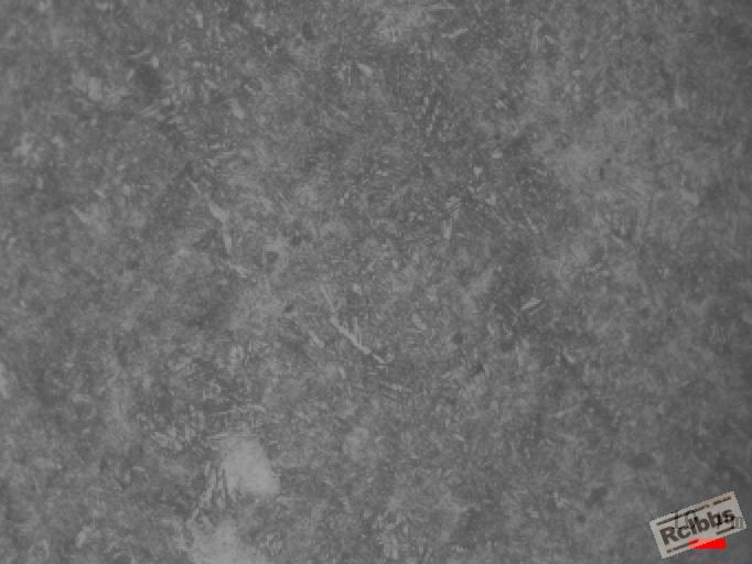

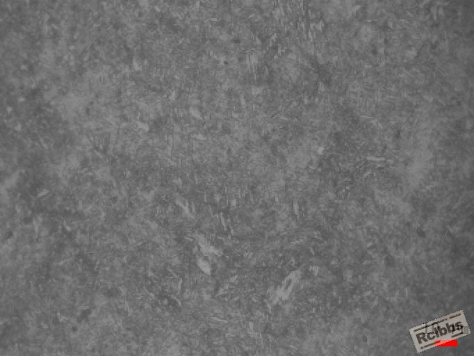

根据GBT3098.6-2000标准,A2-70材料要求为C≤0.1        Si≤1.00        Mn≤2.00        Cr15~20        Ni8~19        S≤0.03        P≤0.05        Cu≤4,光谱分析后该材料成分为C0.087        Si0.029        Mn13.60        Cr7.17        Ni0        S0.036        P0.023        Cu0,可以看出Mn含量远大于标准,Ni含量为0,组织在附件中,请各位大侠分析一下组织!

觉得组织有点偏析,分布不均匀

我觉得里面有马氏体,不知道对不对?

照片不清晰啊,模糊的很

个人感觉不是奥氏体不锈钢的组织,应该热处理状态不对。

材料相差太多,牌号都不对,还谈个JB? Ni比Mn贵很多,但是Ni代替不了Mn

白色的是碳化物吧?不锈钢没什么研究啊!

典型的假不锈钢案例,所用的材料也属于奥氏体钢,主要用在装潢材料上,例如路灯盖,垃圾箱等。

最近遇到的一件不锈钢螺栓与1楼所述问题接近,只不过其组织是正常的单相奥氏体,成分中碳、锰含量高,镍较低。属于典型的以锰代镍形式生产的奥氏体类不锈钢,成本低。

依据成分应该属于高锰钢

以次充好,用高锰钢来代替不锈钢,投诉消费者协会吧!
