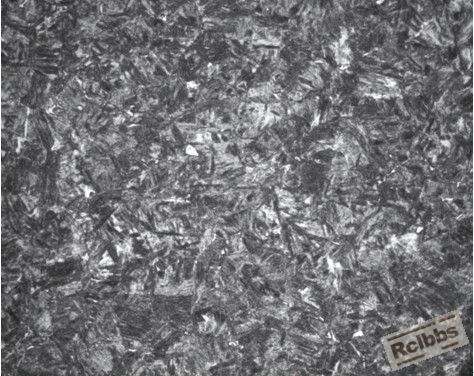

发表于 2013-7-31 15:05:30 | 显示全部楼层 |阅读模式
请教各位大侠,这图的组织?
签到天数: 30 天
发表于 2013-7-31 15:18:51 | 显示全部楼层
马氏体+残余奥氏体+铁素体
签到天数: 22 天
 楼主| 发表于 2013-7-31 15:24:37 | 显示全部楼层
有没有贝氏体?有的话又是哪种呢?
签到天数: 9 天
发表于 2013-7-31 19:24:47 | 显示全部楼层
总要给个材料、大致的热处理方式吧
发表于 2013-7-31 19:57:13 | 显示全部楼层
发表于 2013-8-1 08:51:34 | 显示全部楼层
很难说是什么组织,最好给个硬度和热处理工艺。
乍一看像是残奥+马氏体。但是前段时间有看过一个淬火样,因为温度高了一点,也和这个有点像
签到天数: 22 天
 楼主| 发表于 2013-8-1 13:57:05 | 显示全部楼层
渗碳淬火,20CrMo材料的
发表于 2013-8-1 13:58:38 | 显示全部楼层
juliaDWX 发表于 2013-8-1 13:57
渗碳淬火,20CrMo材料的
最好给我个热处理工艺看下。再来个硬度。
签到天数: 116 天
发表于 2013-8-1 14:11:00 | 显示全部楼层
图都没有放大倍数怎么可以得到说的残奥~~~传图片要说明材料热处理工艺和放大倍数,以及腐蚀剂
签到天数: 22 天
 楼主| 发表于 2013-8-1 15:40:39 | 显示全部楼层
放大400X左右 ,4%硝酸酒精腐蚀,渗碳工艺:890*(0.65*30+1.0*560+0.8*90+0.78*90)+860*0.75*60;淬火工艺:830*0.7*110;多用炉渗碳淬火。要求做到1.35~1.65HRC.,表面硬度:HRC58-62;心部硬度:HRC40-48。新手,表达不清,请见谅,呵呵
签到天数: 22 天
 楼主| 发表于 2013-8-1 16:03:38 | 显示全部楼层
另想请教一下,这样的热处理工艺,有可能出现索氏体吗?180°回火4小时。
签到天数: 133 天
发表于 2013-8-1 21:36:59 | 显示全部楼层
板条马氏体+少量铁素体,应该是心部组织,不是表面
签到天数: 48 天
发表于 2013-8-1 23:02:15 | 显示全部楼层
12楼说的不错,应该是板条马氏体
签到天数: 1396 天
发表于 2013-8-2 13:17:52 | 显示全部楼层
fengzhonghenji 发表于 2013-7-31 15:18
马氏体+残余奥氏体+铁素体
渗碳淬火组织中残奥与铁素体能共存?
签到天数: 66 天
发表于 2013-8-2 13:38:49 来自手机 | 显示全部楼层
针状马氏体+无碳贝氏体+游离铁素体。。。
签到天数: 22 天
 楼主| 发表于 2013-8-2 16:23:10 | 显示全部楼层
有位师傅说存在粒状贝氏体,但又有更多人说没有。所以上传给各位大侠看看
发表于 2013-8-2 18:37:39 | 显示全部楼层
如果是表面,白亮色的粒装和线段状像是碳化物,其余是残奥和马氏体
签到天数: 171 天
发表于 2013-8-3 08:00:39 | 显示全部楼层
感觉 有铁素体 存在,而回火索氏体不会出现的!
发表于 2013-8-5 16:10:16 | 显示全部楼层
马氏体、贝氏体、残余奥氏体
签到天数: 49 天
发表于 2013-8-6 08:42:37 | 显示全部楼层
材料、热处理工艺、取样部位总要说清楚啊!
