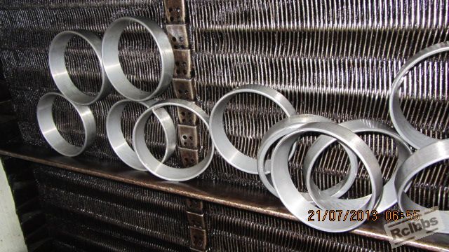

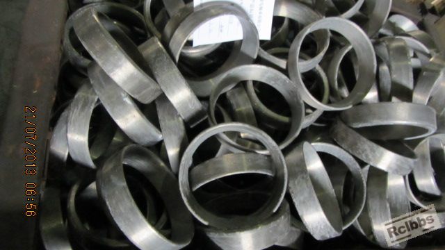

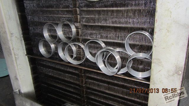

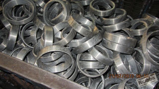

各位坛友:
    保护气氛淬火,淬火后工件表面颜色,由于淬火油不同淬火后工件颜色也大不相同。有涂粉一样银灰色;按银灰色;金属银灰色。。。。。。各位可以列举,老宋给你分析,咋样?下面看看正宗金属银灰色,淬火后及回火后工件样品。

黑色花斑的什么原因?
 楼主| 发表于 2013-8-13 07:28:53 | 显示全部楼层

工件渗C淬火回火后局部表面呈蓝色,有时全部呈蓝色,表面硬度符合要求,是何原因?
 楼主| 发表于 2013-8-13 17:22:14 | 显示全部楼层
是油中有微量的水分,少了0.03%以内尖角部位有蓝色,含水多了就全部有蓝色,没事,用一段时间就好了!微氧化生产四氧化三铁。
发表于 2013-8-14 08:53:23 | 显示全部楼层
热处理老宋 发表于 2013-8-13 17:22
是油中有微量的水分,少了0.03%以内尖角部位有蓝色,含水多了就全部有蓝色,没事,用一段时间就好了!微氧 ...
感谢宋老师的回复,根据我的观察分析与工艺有关,我们的设备是五区连续炉,与五区加入空气有关,短时加入大量空气件局部呈蓝色,长时加入大量空气工件全部呈蓝色,可能与宋老师的看法相左,请指教。

发表于 2013-8-14 09:30:06 | 显示全部楼层
热处理老宋 发表于 2013-8-13 07:28
看黑斑的状态,淬火后产生还是回火后产生。原因不同。
淬火出来就花斑,有的时候能擦掉,有的时候不能擦掉。
 楼主| 发表于 2013-8-14 09:57:53 | 显示全部楼层
LHH1362 发表于 2013-8-14 08:53
感谢宋老师的回复,根据我的观察分析与工艺有关,我们的设备是五区连续炉,与五区加入空气有关,短时加入 ...
你这不也是微氧化吗?你交代清楚呀?挤牙膏式提问折磨死人正常,你要是往里通少量氢气会贼亮!通大量氢气就会---轰!爆炸!别玩技巧!
发表于 2013-8-14 10:38:42 | 显示全部楼层
热处理老宋 发表于 2013-8-14 09:57
你这不也是微氧化吗?你交代清楚呀?挤牙膏式提问折磨死人正常,你要是往里通少量氢气会贼亮!通大量氢 ...
宋老师您说对了是微氧化,但不是油里的水造成的(油里无水,油已经几个班的使用),这个蓝色斑点有时有,有时无,时多时少,我分析是由于空气加入量的影响,不知对否?
发表于 2013-9-5 21:33:05 | 显示全部楼层
宋老师您好,我们产品淬火出来就有很重的油斑,有什么方法可以改善吗?而且我们三条网带用的同样的淬火油,淬火出来有一条是银白色而另外两条就是灰色的。

发表于 2013-10-9 22:41:56 | 显示全部楼层
淬火回火后产品颜色多样在一起是什么原因?有人说是熏黑的但是不是碳黑!擦不掉儿!多用炉做的!求分析…
发表于 2013-10-10 11:48:12 | 显示全部楼层
宋老师您好,我们产品淬火出来就有很重的油斑,有什么方法可以改善吗?特别是工件表面光洁度好的产品?
