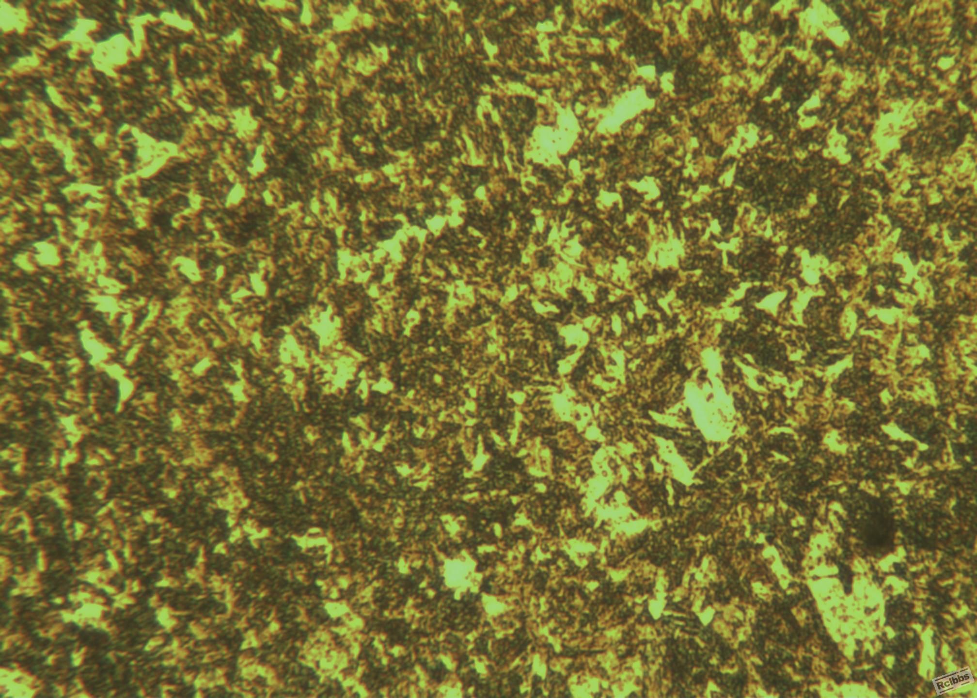

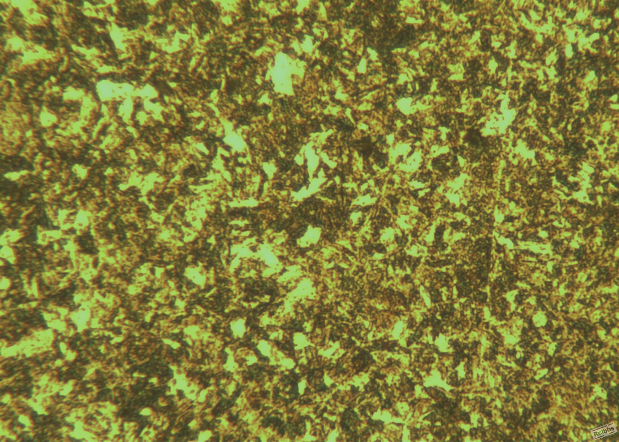

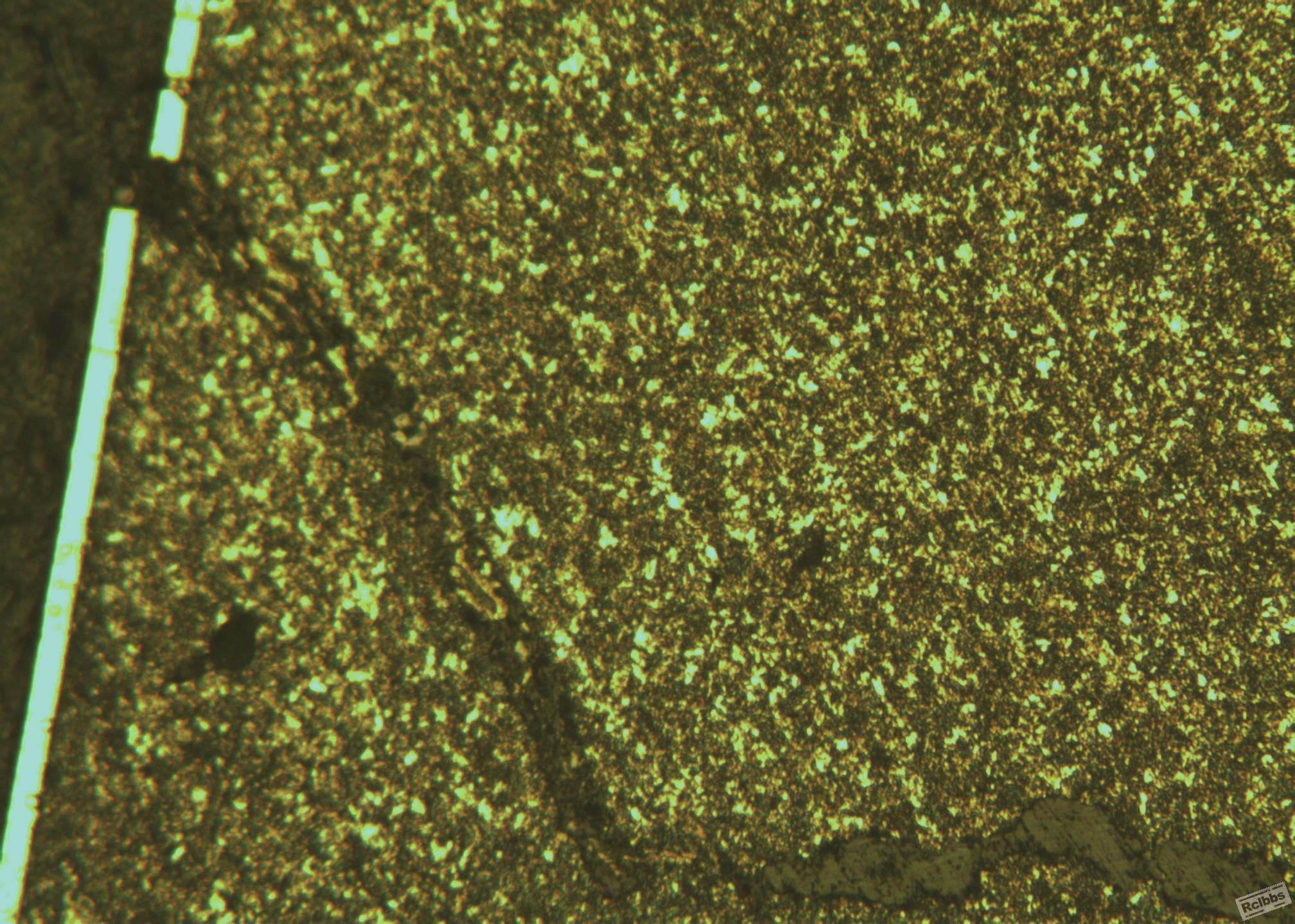

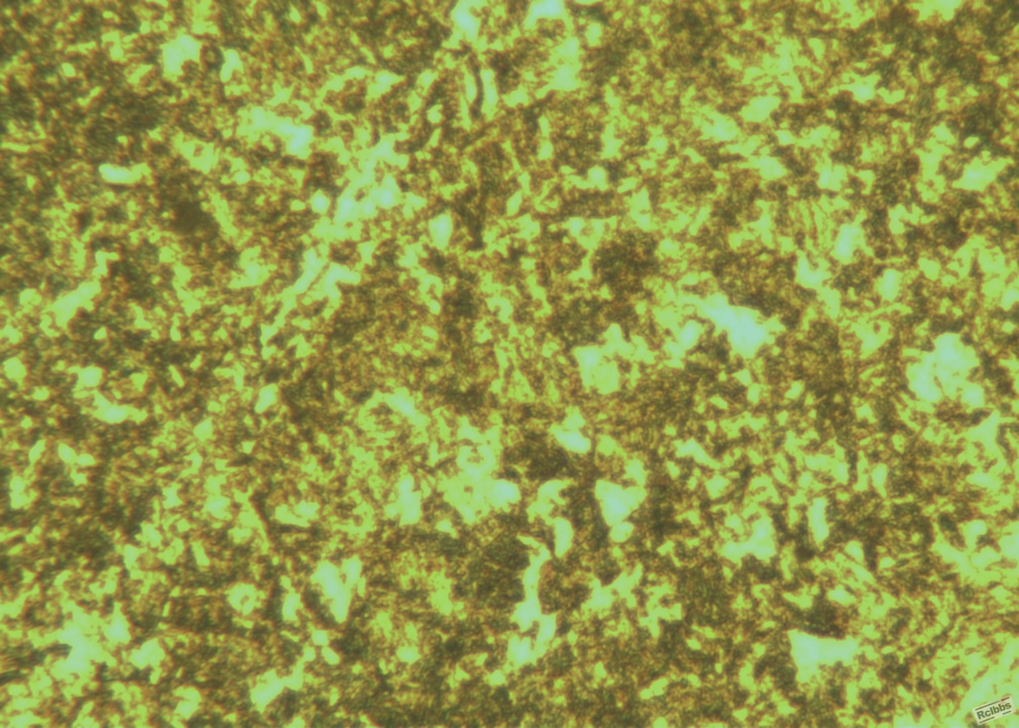

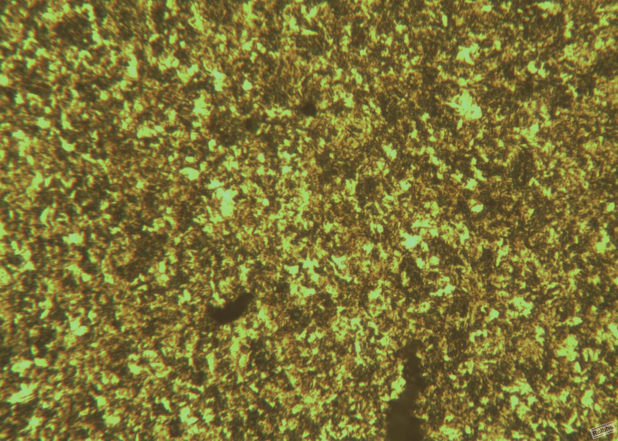

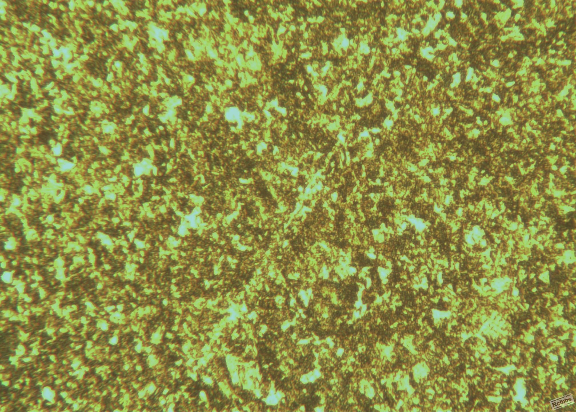

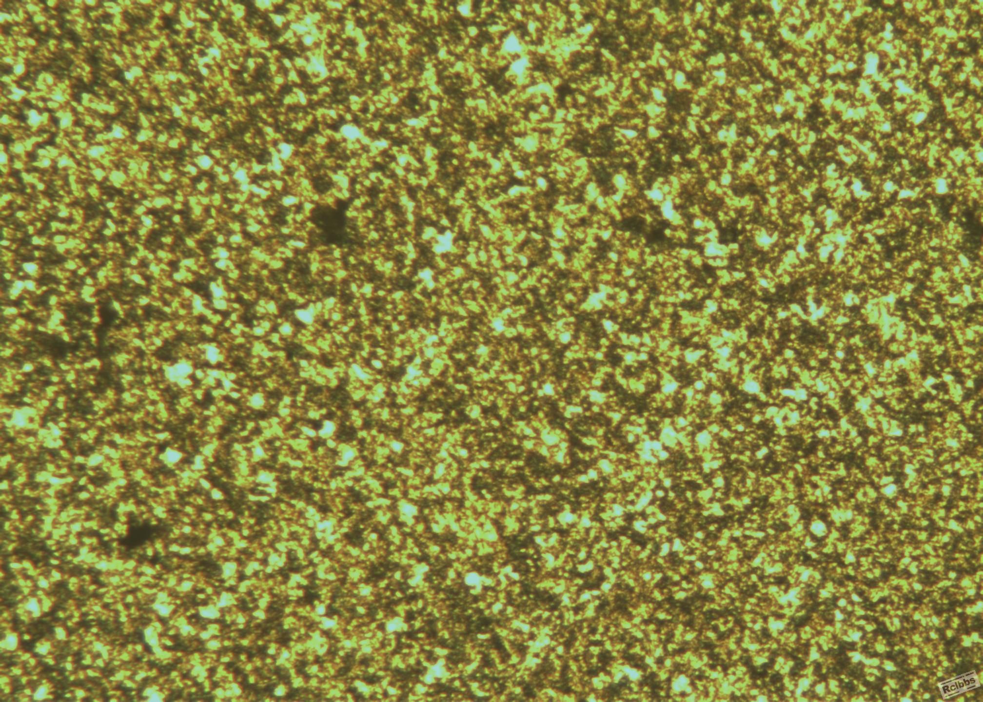

   30CrV套筒淬火二区温度850-860,最终淬火温度860,回火温度350,回火时间2小时,回火后没出现什么问题,但是在加工成批头座后出现好多开裂现象,现截取裂纹处部分做试样,金像图片如下:
套筒400倍2.JPG 400倍
套筒400倍1.JPG 400倍
套筒400倍.JPG 400倍
套筒200倍1.JPG 200倍
套筒200倍.JPG 200倍
套筒100倍裂纹处.JPG 100倍
套筒100倍.JPG 100倍
  我只想知道回火后的组织是否正常,能否有高人做一下详细分析,谢谢各位大师。
发表于 2013-8-13 08:45:09 | 显示全部楼层
肯定不正常,有合金碳化物析出在晶界,加工受到冲击力发生开裂
 楼主| 发表于 2013-8-17 20:14:38 | 显示全部楼层
30CrV的含碳量应该比较低啊,怎么形成的碳化物,加热温度过高,时间过长?怎么防治呢?
发表于 2014-3-5 20:00:01 | 显示全部楼层
有两个因素,一、淬火问题1、温度过高;2、保温时间过长,3、冷速过大;二、回火是否在“回火脆性区”。
发表于 2014-3-8 14:37:25 | 显示全部楼层
可能是回火脆性引起的呢!
发表于 2017-5-22 12:53:02 | 显示全部楼层
可能预备热处理有问题,还有可能出现回火脆性
