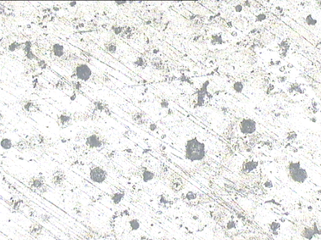

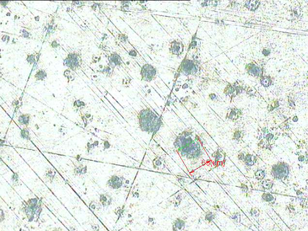

第一次做QT500-10的金相检验,但是为什么我腐蚀前后没多大区别呢?我用的是4%硝酸酒精溶液,请知道的老师说下奥,谢谢!
腐蚀前
腐蚀前
腐蚀后
腐蚀后

发表于 2013-8-1 11:55:40 | 显示全部楼层
腐蚀时间偏短。由于QT500-10铁素体含量高且集中,铁素体相不易腐蚀所以腐蚀前后没多大区别。

发表于 2013-8-1 16:35:54 | 显示全部楼层
看了报告内照片,貌似试样磨的很差,划痕很多,试样制作还需加强,呵呵

发表于 2013-8-1 18:40:05 | 显示全部楼层
亲,你拿1200#砂纸蹭蹭也比这个强吧,球铁抛光很好抛的。上面有脏东西没有去掉。个人认为球化率只有85%,3级。
发表于 2013-8-2 08:38:44 | 显示全部楼层
石墨都没完全出来,没有磨好...
发表于 2013-8-2 08:54:14 | 显示全部楼层
制样技术有待提高。制样是做好金相的前提。

发表于 2013-8-2 15:48:00 | 显示全部楼层
这个样做的不好,多磨磨
发表于 2013-8-2 21:09:33 | 显示全部楼层
腐蚀后还是比腐蚀前要清楚,最起码划痕少了一些,
发表于 2013-8-2 21:47:12 | 显示全部楼层
这个试样你评2级,你们的供应商要开心了,多看看图谱,腐蚀时间长一点

发表于 2013-8-3 07:58:44 | 显示全部楼层
腐蚀时间短了,只能看到一些石墨,铁素体的基体看不出来,评级很牵强啊!

发表于 2013-8-4 10:57:23 | 显示全部楼层
球铁制样,抛光是关键,要轻抛细抛,不能有拖尾现象,腐蚀时间要适当长一些,检查石墨等级及大小时不要腐蚀。
