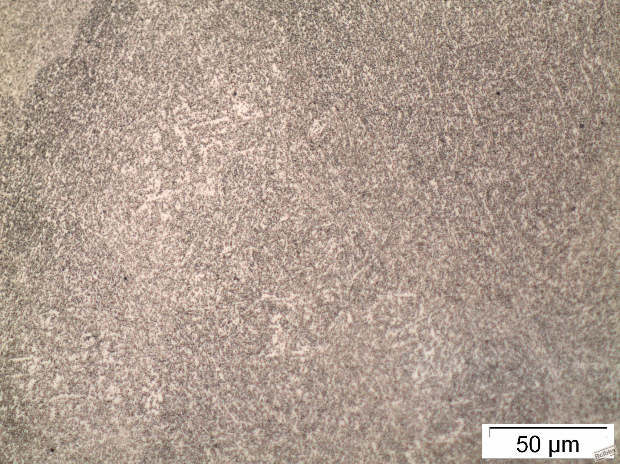

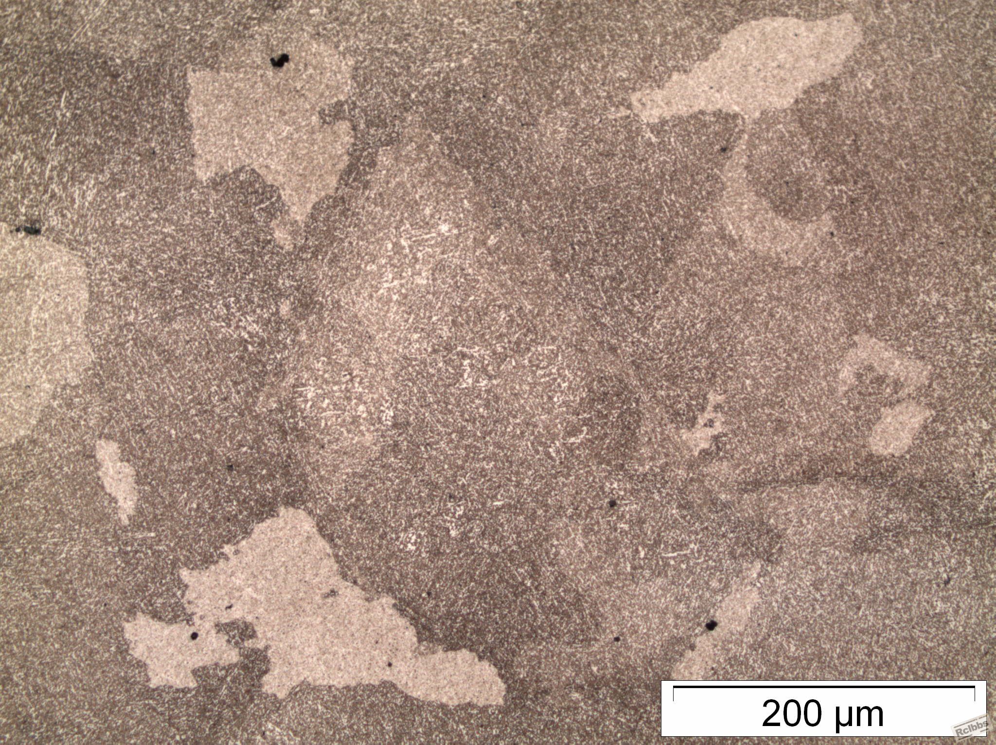

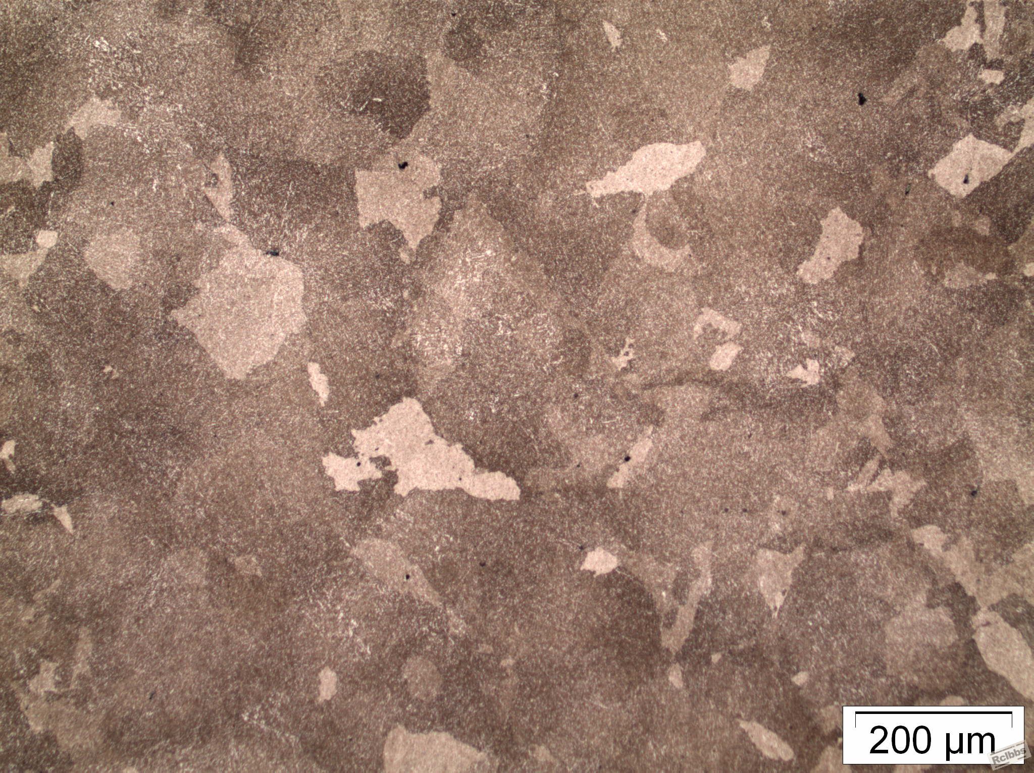

    各位高手大家好!最近我们请人家给我们做了一个仿德国1.2367的热作模具钢,退火之后发现500×还可以,但是在100×和200×出现明显的白色块状物,请各位高手指点一下,该块状物是啥,是什么原因造成的?

基体为回火索氏体,白色块状是未融铁素体

哦。失误,我认为在退火状态下,出现大块铁素体,应该是退火温度不够或时间短,铁素体未全部融入奥氏体,

原材过热的奥氏体区了,退火不完全的迹象;可以再做次退火消除。

感觉你这个金相图片标尺 和标注倍数 有问题

看起来像是偏析造成的,块状未溶铁素体,退下火试试看。
