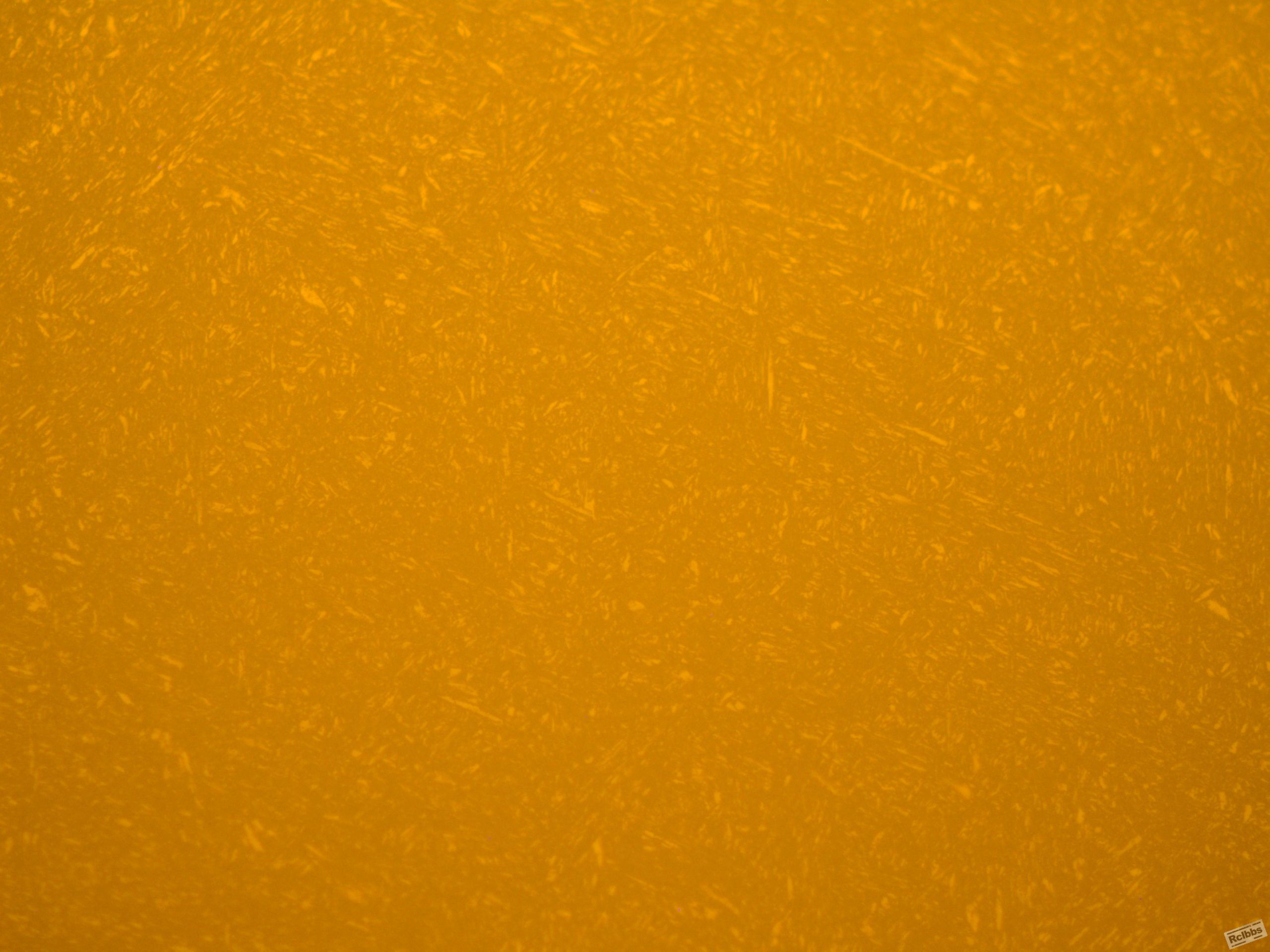

材料类似于27SiMn的低合金钢(铸件),铸造后直接调质处理,热处理工艺900℃,520±20℃回火,其金相组织如下,请问这金相组织合格吗?javascript:;javascript:;

发表于 2013-8-2 08:45:57 | 显示全部楼层
合格。。。。。。。。。。。
发表于 2013-8-2 08:46:35 | 显示全部楼层
你这金相图片谁看得清楚啊?
   除了一些组织需要评定级别或比例之外,很少以组织来判定是否合格吧?通常不是以机械性能为准吗?

 楼主| 发表于 2013-8-2 22:37:14 | 显示全部楼层
不好意思,金相显微镜不行。我想问的是这组织是否合格,是不是回火索氏体?
发表于 2013-8-3 00:47:02 | 显示全部楼层
组织还是合格的,就是光线度太亮了,一时看不清组织形态

发表于 2013-8-3 07:43:16 | 显示全部楼层
是回火索氏体,

签到天数: 883 天
发表于 2013-8-3 16:17:42 | 显示全部楼层
腐蚀深了些,色调这么黄,好像沙尘暴来了!

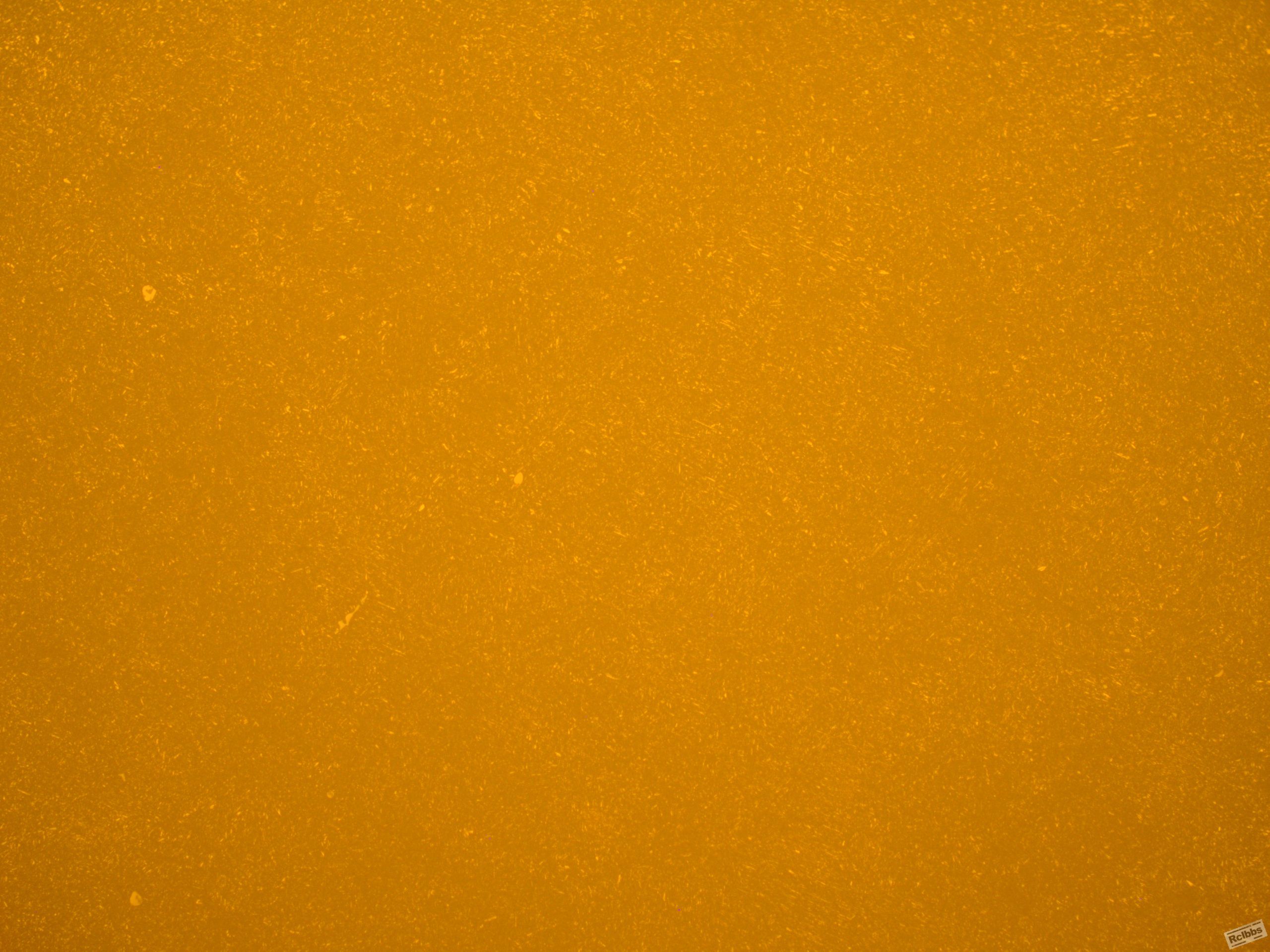

发表于 2013-8-4 00:58:06 | 显示全部楼层
第二张图片看起来是索氏体,第一张反而有点不太像,不清楚的原因哈,你的金相图片是不是加了什么滤片才这样?

签到天数: 57 天
发表于 2013-8-5 09:00:50 | 显示全部楼层
像是回火索氏体,但貌似晶粒有点粗大。

发表于 2013-8-5 16:14:27 | 显示全部楼层
看不清楚啊,第一张应该不是回火索氏吧

发表于 2013-8-7 10:36:13 | 显示全部楼层
第一张不太像,可否放大倍数,来看清晰点!
