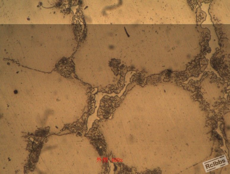

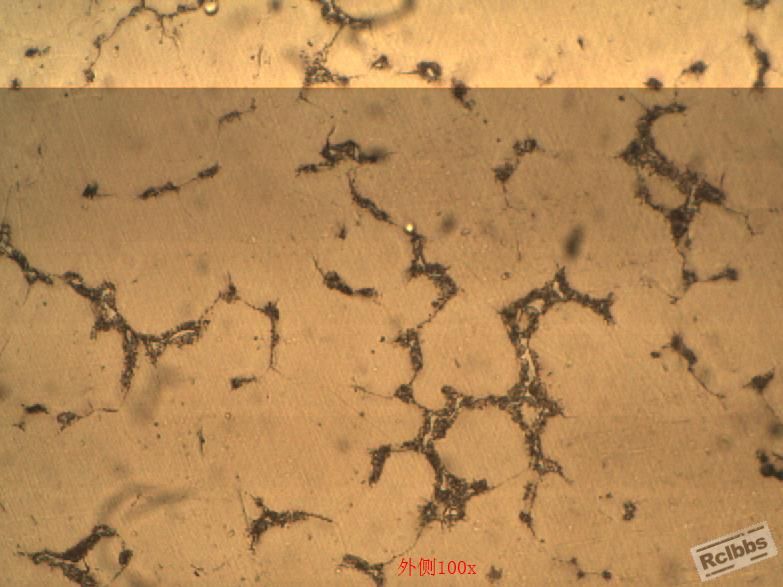

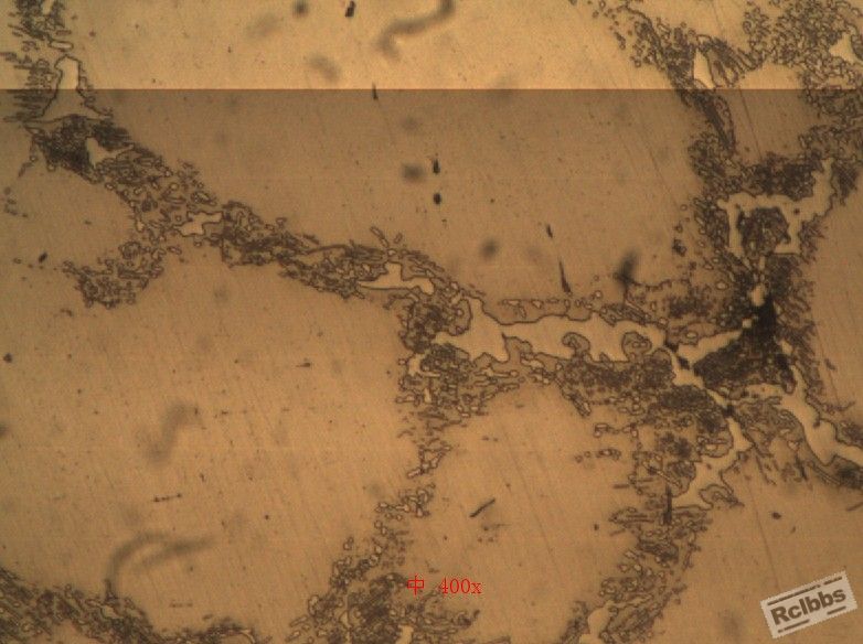

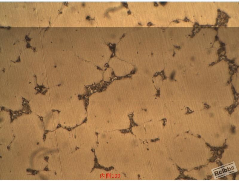

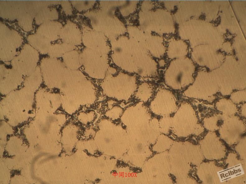

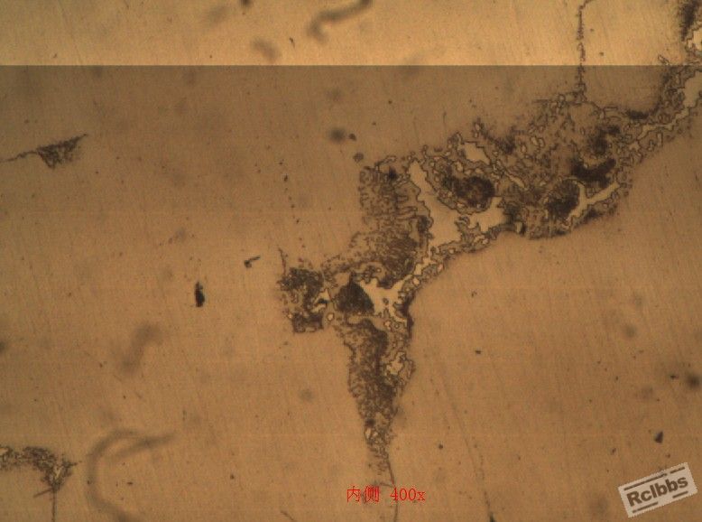

各位大侠,
最近做了一批高锰钢产品,出现严重的碳化物。见下图:

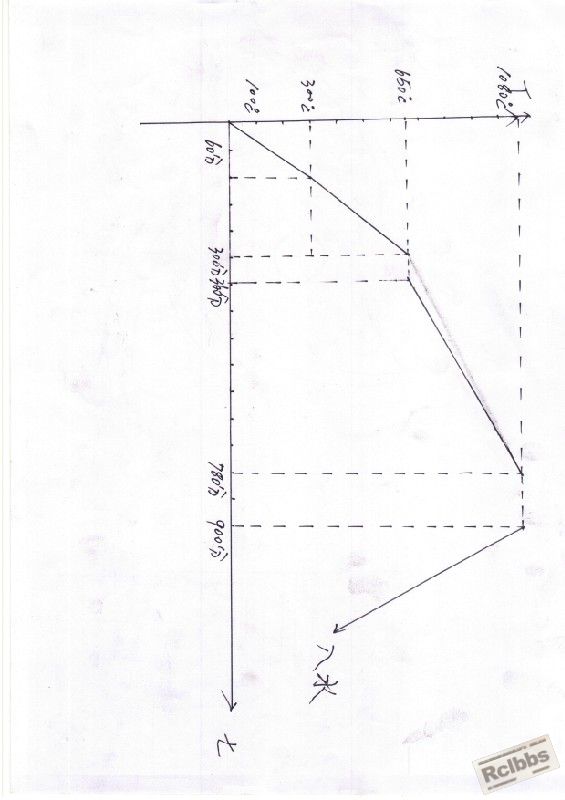

热处理工艺:
初步分析为析出碳化物,原因为你冷却太慢。
求高人指点!
发表于 2013-8-2 09:24:13 | 显示全部楼层
个人认为是由于过热引起的,高锰钢对过热敏感性很强烈的。
 楼主| 发表于 2013-8-2 09:49:26 | 显示全部楼层
有没有比较好的依据?
发表于 2013-8-2 09:58:53 | 显示全部楼层
你的金相组织不就是依据么,一点是碳化物严重,再就是晶粒也较粗。建议先查下温度记录或设备,如果没问题再重新尝试水韧处理,加快冷却速度,还有保温时间是否也是充足的?
 楼主| 发表于 2013-8-2 10:02:25 | 显示全部楼层
碳化物严重的原因有很多啊,未溶也是一种原因
发表于 2013-8-2 10:05:37 | 显示全部楼层
不知道你的工件有多大?
签到天数: 470 天
发表于 2013-8-2 12:24:08 | 显示全部楼层
铸态,是不是没做水韧处理啊
 楼主| 发表于 2013-8-2 12:26:32 | 显示全部楼层
水韧肯定是做了,但是做的效果肯定是比较差。我估计这个原因是:水冷过程中产生的。求核实!
签到天数: 470 天
发表于 2013-8-2 12:28:50 | 显示全部楼层
你现场看到水韧处理了吗?不会是水冷过程中产生的
签到天数: 470 天
发表于 2013-8-2 12:30:55 | 显示全部楼层
高温碳化物全溶到奥氏体中,水中再慢的冷却速度也不会产生这样的碳化物吧
 楼主| 发表于 2013-8-2 14:04:01 | 显示全部楼层
热处理肯定是做了,根据你的意思是:
1,保温时间不够吗?
2,还是温度不够
签到天数: 470 天
发表于 2013-8-2 20:42:37 来自手机 | 显示全部楼层
碳化物几乎没溶,仍然保留铸态时的组织,保温温度是最主要的,如果按此工艺走,那炉温一定有问题
发表于 2013-9-22 10:04:15 | 显示全部楼层
热处理工艺基本没问题,和我们的相比,你主要的差别在升温速度较快,个人觉得会有一定的影响,主要是会产生微裂纹,但只要保温时间够了,碳化物也会充分溶解的。
可能你的是厚壁件吧,才会有这样的结果!
发表于 2013-9-23 22:16:25 | 显示全部楼层
高锰钢水韧处理后的碳化物除了完全溶入奥氏体(最佳状态)中外,可分为三种情况:
1/未溶碳化物,即因加热淬火温度偏低,碳化物未能完全溶入奥中;;
2/共晶碳化物,因加热温度过高,碳化物呈过热共晶态;;
3/析出碳化物,因淬火冷却速度低而造成碳化物沿晶界析出;
从你图片上看似析出,建议放大一些倍数看清楚些。
签到天数: 1254 天
发表于 2013-9-24 08:44:31 | 显示全部楼层
从图片观察主要还是沿晶界析出,还是与冷却速度有关。应该从工件码放是否合理、水槽搅拌强度是否满足、水温控制是否得当等方面考虑。
签到天数: 302 天
发表于 2013-9-24 16:02:49 | 显示全部楼层
应当是铸造高锰钢的水韧处理,我认为主要还是保温时间方面。
淬火温度从楼主的看应当是合理的,高猛钢加热温度应不低于1040,一般为1050-1100
发表于 2013-10-16 21:21:12 | 显示全部楼层
保温2个小时感觉有点短,工件厚度50mm左右还行
再大些就得延长保温时间
25mm/h
发表于 2013-10-24 16:12:56 | 显示全部楼层
楼上的才是高手啊。学习了
 楼主| 发表于 2016-1-1 09:37:15 | 显示全部楼层
最终分析认为应该是晶界未溶碳化物
