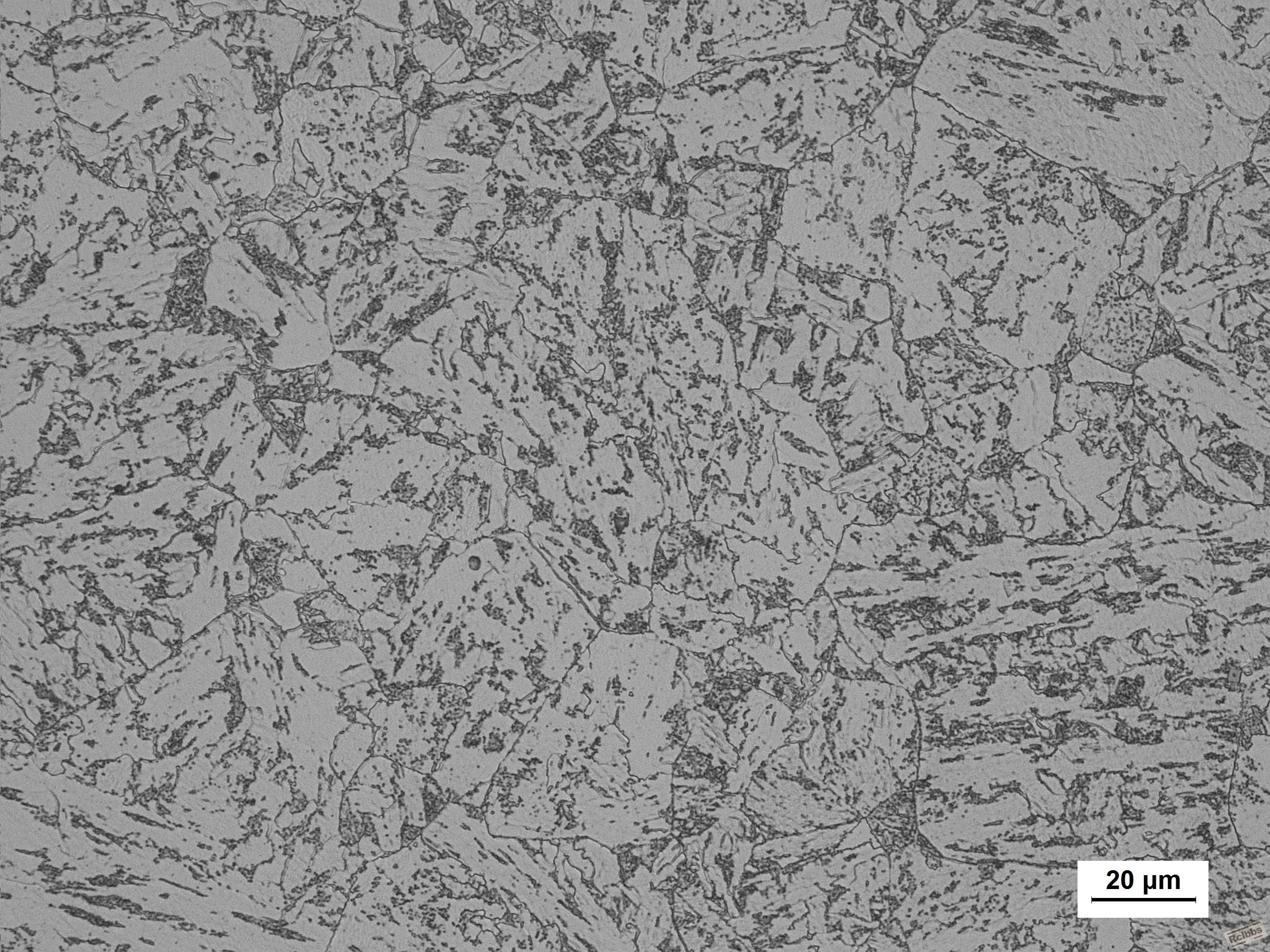

 楼主| 发表于 2013-8-5 15:37:36 | 显示全部楼层
合格金相
合格金相
合格金相

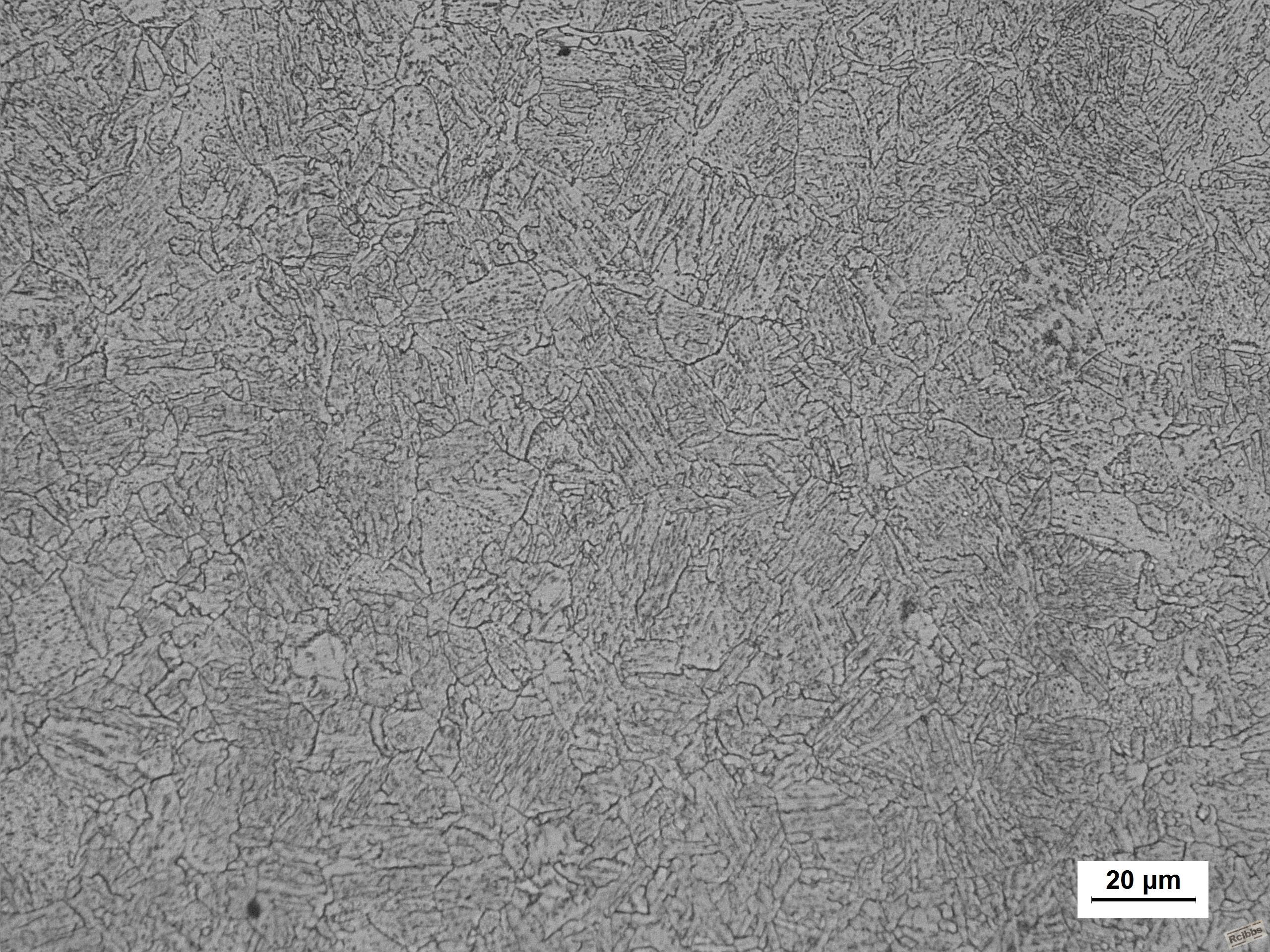

 楼主| 发表于 2013-8-5 15:58:20 | 显示全部楼层
 楼主| 发表于 2013-8-5 15:59:56 | 显示全部楼层
第二张为冲击功不合格的金相
发表于 2013-8-5 16:31:14 | 显示全部楼层
看不合格试样的金相,组织更为粗大,粒状贝氏体上的碳化物分布也没那么均匀,更为聚集;建议查下是否有过热现象,设备上的或操作上的,再在其他方面找原因。
