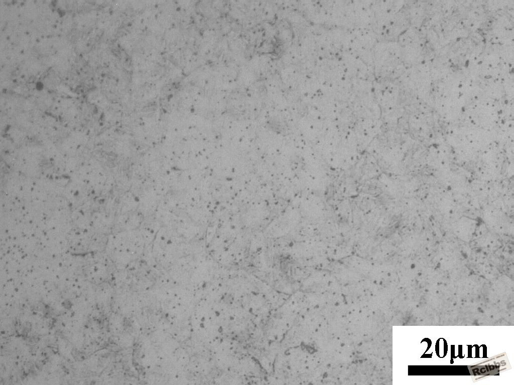

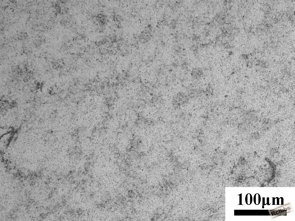

我是一个热处理新手,请问一下在做H13钢热处理的时候,11x11x55左右的小试样,等温球化完,淬火采用1030℃x25min,淬水,用10%硝酸酒精溶液腐蚀(因为4%的硝酸酒精很难腐蚀,需要很长时间),腐蚀出的金相组织如下
h13-100x淬火组织
h13-100x淬火组织
h13-500x淬火组织
h13-500x淬火组织
。和文献说的板条马氏体+残余奥氏体,但是我的这个组织是这样,不知道原因,希望大家能帮我解答一下,不胜感激!

腐蚀时间再长点能看清楚些

你这是没有腐蚀好的,建议反复抛光腐蚀几次把,还有腐蚀推荐还是用4%的硝酸酒精,如果感觉难腐蚀,可先用酒精清洗一下。试试看吧!腐蚀组织要多练!

楼主的样品只是淬火组织,没有回火;你回火后再看看,组织会丰富很多。

还是没有腐蚀好的原因,建议你重新制样采用4%的硝酸酒精腐蚀,腐蚀前用酒精清洗后在热水中侵泡一会儿,再腐蚀,或许能得到不错的效果。

哈哈,只淬火没回火,组织是隐晶马氏体+残奥

同意楼上的意见, 腐蚀是个下功夫的活,原来我单位来了个30多年工作经验的老师傅,由于手法和我不一样,他做出来的试样都不能看清楚(本人腐蚀采用的是滴蚀,而他是擦蚀)

没有回火的组织就是这样的,隐晶马氏体

没有回火的组织就是这样的,隐晶马氏体
你们是做电镜了吗?做出来的性能有什么不一样吗?
